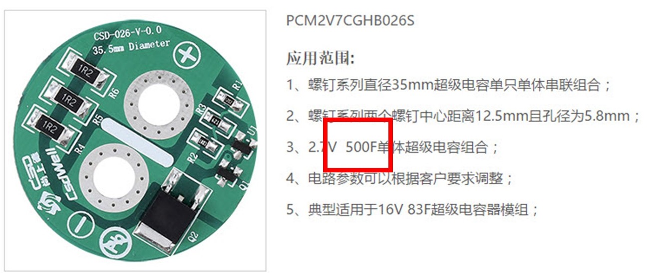

2.7V Super kapasitör üzerine takılan resimdeki gibi koruma devresi var.
Giriş, 2.66V sınır değeri üzerine çıktığı zaman akım çekmeye başlıyor. Acaba bunun ne kadar faydası oluyor? 5V 50A adaptöre bağlamış olsak ne fayda sağlar?
Akım çekildiği için gerilim sabit kalır mı ki? Dirençler ısınacak icabında transistör yanacak. Gerilim sabit mi olacak? Ters gerilim koruması zaten yok.
Evet onu zaten anladım fakat nasıl koruduğunu anlamadım. 3V vermiş olsak dolum esnasında gerilim 2.7V şeklinde sınırlanmış olur mu ki? Koruma devresi akım çekiyor. Kondansatöre paralel bağlanıyor.
Belki de şarj için seri direnç üzerinden beslemek yerinde olur.
Kapasitor akim sinirlamali (ic direnci olan) bir kaynaktan sarj edilir ve voltaji belirlenen degerin ustune cikmaya kalkarsa sont regulator gibi davraniyor.
Mesela 12 voltu10 ohm direnc uzerinden kapasitore uyguladin. Bu gibi durumlarda is gorur.
O devredeki varsayım, belli bir akım çekildiğinde voltaj kaynağının bayılacağı ve voltajının düşeceği. 5V 50A lik bir kaynağı bayıtlamaz ama. En garanti CC modunda çalışan bir kaynak.
Kötü bir tasarım değilmiş. Kart geldi. Dışarıda test ettim. 5V 1.5A kaynak bağladım. Kart üzerindeki gerilim 2.66V şeklinde sabit kalıyor. Yüksek güçlü, otomatik zener olarak düşünebiliriz.

E alirim ki ben bundan, punta yaptigim SC'e baglarim. :dans1: :dans1: Su an ayarli guc kaynagini 2.7V'a ayarlayip oyle kullaniyorum. 5V / 5A bir guc kaynagi vardi atil duran. Voltajini dusurmeyi becerememistim. Ona seri diyot baglasam mi diye dusunuyordum ama voltaji 2.7'ye sabitleyemiyorsunuz diyotla. 3 diyot baglayip bunu da ekleyince stabilite sorunu ortadan kalkar.
Edit : Basitmis, evde yapilir.
1S BMS mantigi ile yapilmis. Ayarlanan voltaja gelince akimi yukun uzerinden alip kendi uzerinden gecir. Ama yuksek akim icin tas direnc ve sogutuculu yuksek guclu transistor ile yapmak lazim.
