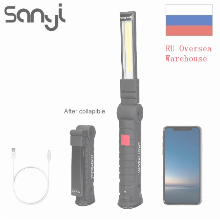

Benim de şimdiye kadar sütunlu matkapta aydınlatmaya ihtiyacım olmadı. Ama olursa da kalıcı birşey koymak istemem. Matkabın güvenlik tertibatları bile (talaş siperliği vs) bir süre sonra gıcık etmeye başlamıştı ve çıkarıp iptal etmiştim. Onun yerine kafaya siperlik takıyorum daha verimli oluyor.
Bence en mantıklı çözüm mıknatıslı LED lambalar kullanmak. Hem istediğin yere istediğin açıda monte edersin hem de lazım olmayınca bir kenara koyarsın. Evde aşağıdakilerden bir tane var, çok memnunum.
