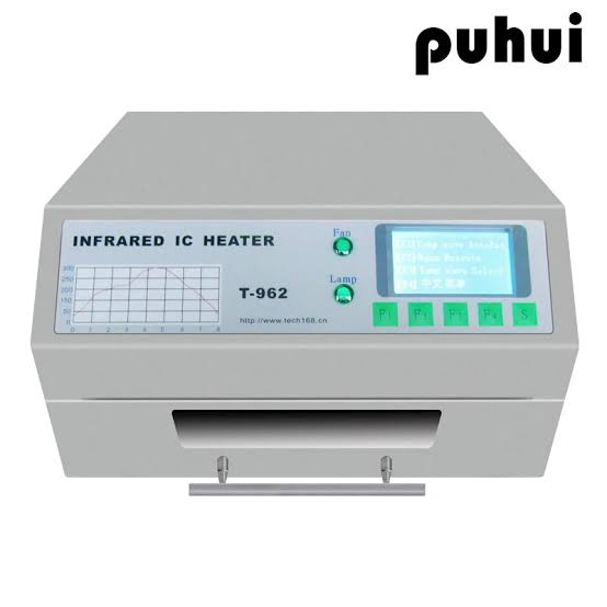

T962 SMT fırın (A tipi olmayan model) için yazılım güncelleme yapmış, sonra memnun kalmadığım için fabrika programını yüklemiştim. Bu hex gerçekten fabrika programı gibi görünüyor. İlk haline dönmüş gibi.
Özel profil ayarlıyorum 7dk 40sn sürede tamamlanması gerekiyor. Display de öyle gösteriyor. Fakat gerçekte 12 dakika sürüyor. Grafiğe bakılırsa ayarlanan sıcaklık noktaları profil boyunca uyumlu. Örneğin 3:30 anında 205C ayarlanmışsa, makine tarafından ölçülen, icra edilen gerçek değer öyle oluyor.
Acaba çözüm nedir? Profilin bitiş süresini kendimiz ayarlayamıyoruz. Eğer öyle olsaydı orantı yaparak gerçek süreyi verebilecek bir ayar yapabilirdim.
