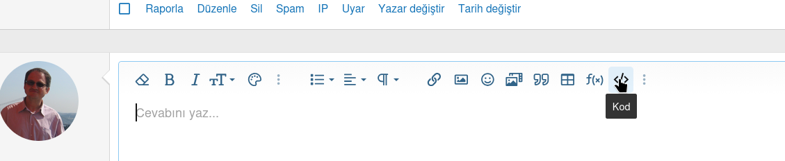

Program kodu eklemek için "kod" butonuna basıp, Arduino için de dili C++ olarak seçersen daha okunaklı olur. Bir önceki mesajı bu şekilde düzeltebilirsin.
