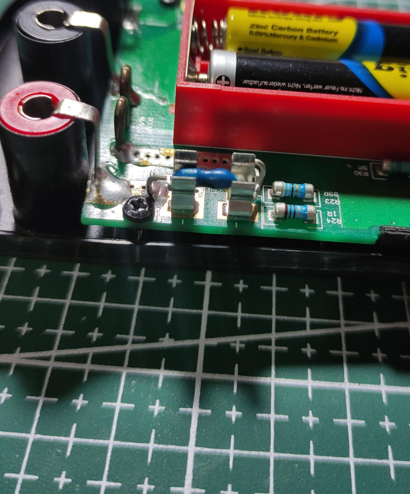

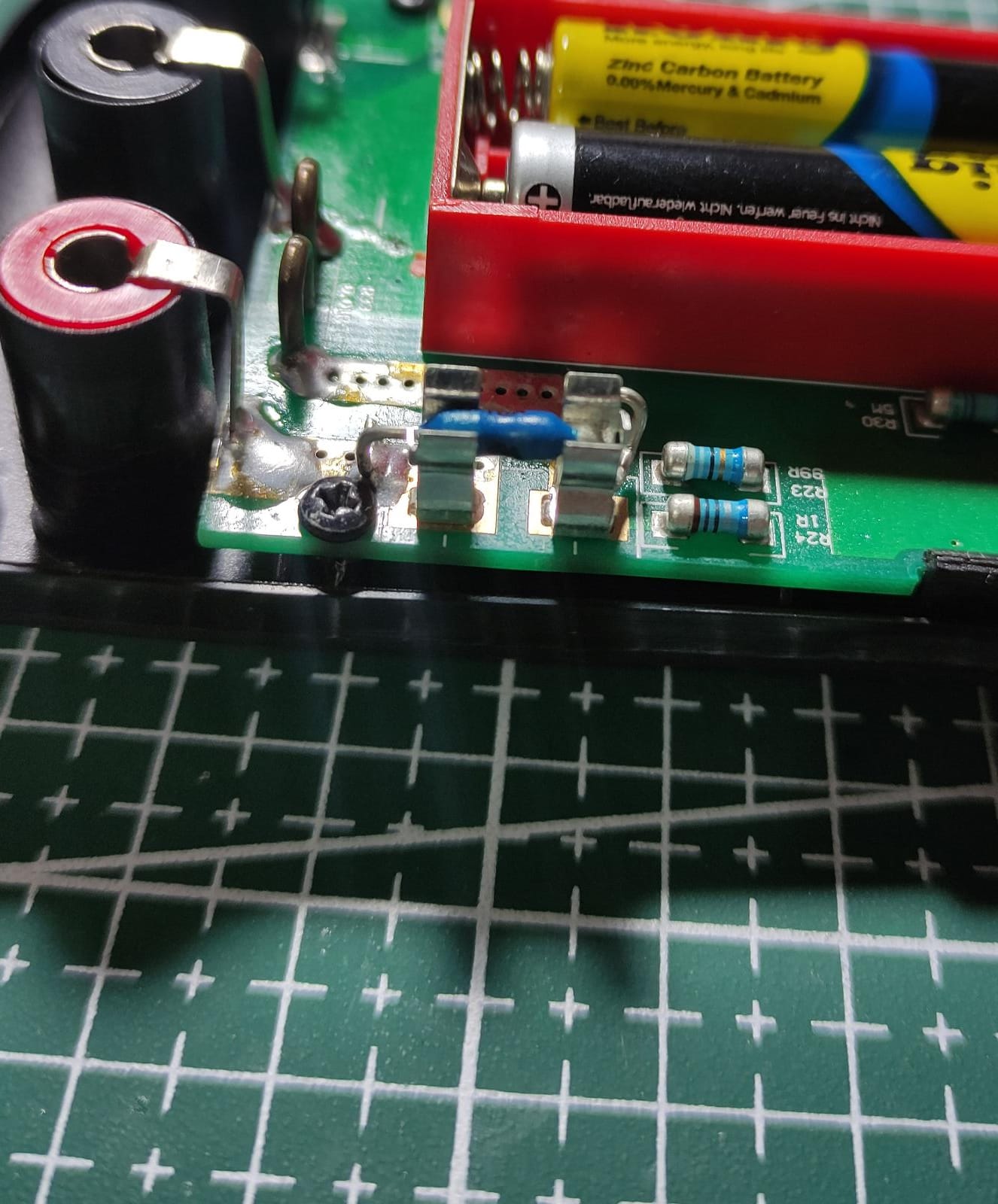

AN 8009 kullanan ve memnun olan birisi olarak dip not düşmek isterim kendi AN8009 'umun sigortası yüksek akım ölçümünden yandı sigorta ölçüleri türkiyede sıkça bulunan 5x20mm değilde çap 3.5mm uzunluk 10mm
sigorta attığı zaman bulunmuyor yurt dışından getirmek gerekiyor onun yerine direnç tipi sigorta lehimledim aynı değerde

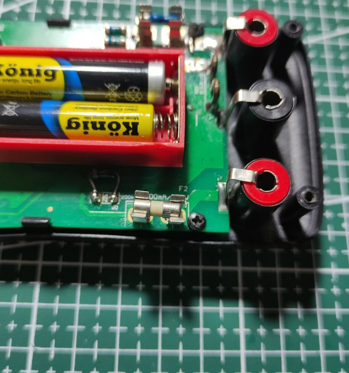

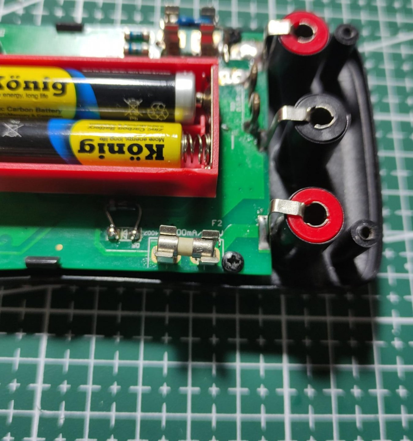

Standart 5x20 mm sigorta konacak şekilde bir modifikasyon mümkün değil mi?

5x20mm lik sigorta takıcak kadar yer de yok üretici fazladan via da bırakmamış bir umut sigorta denk gelir diye tutucu parçayı da sökmedim yerinden yanlarına lehimledim direnç tipi sigota HRC kadar hızlı tepki verir mi fikrim yok o konuda

HRC nin özelliği hızlı tepki verme değil. Her sigorta gibi bunların atma süresi akıma bağlı. HRC nin asıl amacı, yüksek enerjili bir devrede yangın çıkarmadan adam gibi atması. O yüzden bir çözüm bulunabiliyorsa kullanmak lazım.
mA lik olan sigortada konnektör biraz ileri kaydırılabilir gibi duruyor, ama A lik olan sigortanın hemen önünde iki tane MELF direnç var, orada konnektör kaydırmak zor gibi. Özel L şekilli bir konnektör ile olabilir belki, sigortanın bir tarafı MELF'lerin üzerine doğru havada uzanacak, oradan da L gibi olan konnektör ile mevcut deliklere bağlanacak.

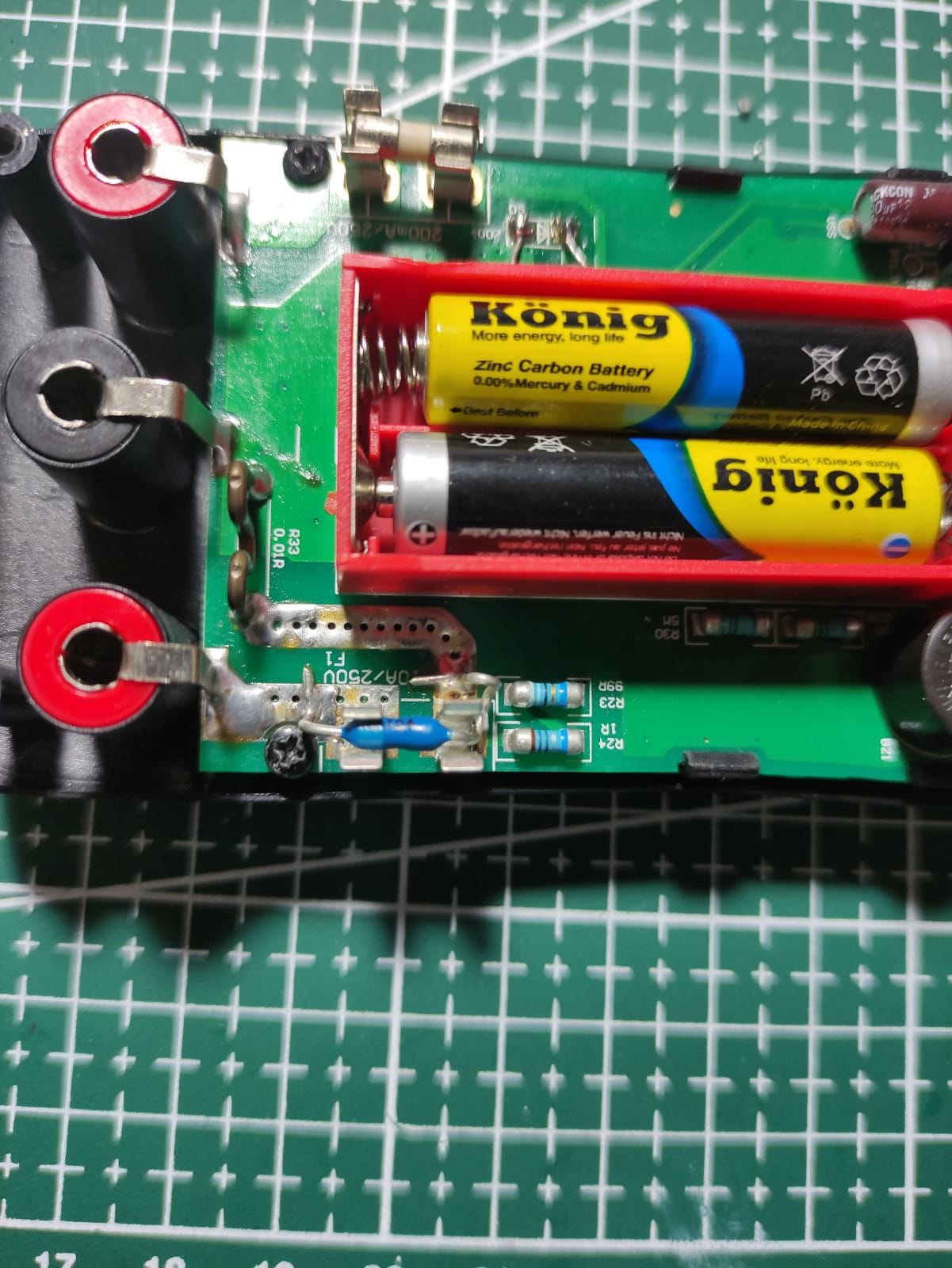

Dün baktım bulamadım ama youtube da birsi kaplamayı kazıyıp soketleri kenara taşıyordu alttaki yollar mümkünse olabilir.
sigorta yuvasının uçlarındaki durdurucuları düzeltip 5x20 takılabilir.
10 amper olan sigortada 5x20mm lik sigorta tutucuların bacaklarını kessek smd malzeme gidi davranıp ordaki geniş pede lehimlesek nasıl olur

yada tht olan bacakları kenara ayırsak orda şunki delikler pcb kalınlığı 2mm ile delikler 1mm delinmiş arkadan çıkan ve tht olarak takılabilcek pozisyon yok
200ma ma olan sigorta için ise önerim 3,5x10mm lik tutucuyu çıkartıp onun deliklerini kullanarak ek pcb takmak orada ek malzeme olmadığı için alanımız müsait
