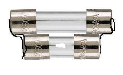

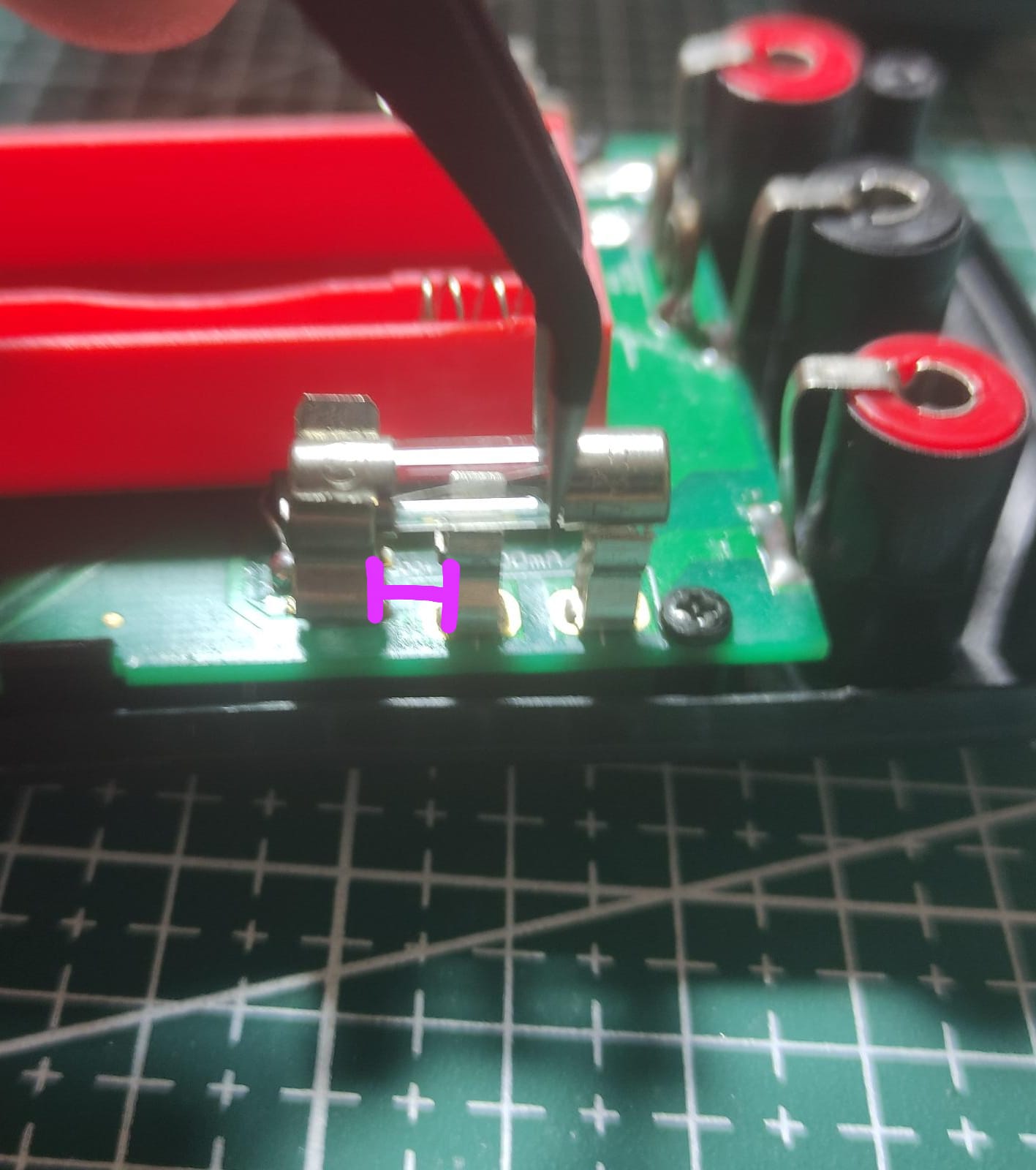

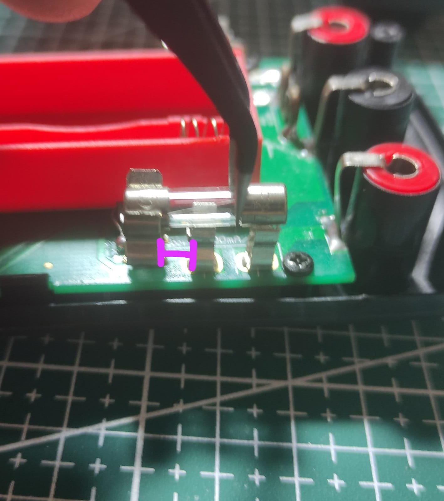

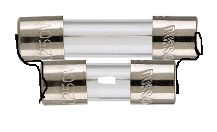

Ek PCB yerine, birkaç tane sigorta tutucuyu birbirlerine yan yana lehimlersen, sonra da dıştakilerin bacaklarını kesip sadece içtekinde bacak olsa nasıl olur?
evet hocam yanına 1 tane lehimlersem sigortayı koyunca arada 4 mm lik bir boşluk oluşuyor
sigorta tutucunun durdurucuları iptal edilir ise elemine edilebilir sanki bu boşluk
13664 eklentisine bak
Veya mevcut tutucuların her birisinin yanına ilave tutucu lehimlersin. Birisinin soluna diğerinin sağına. Dıştakilerin de bacaklarını kestin mi tamam.
Lehimlerken ama tutucuları dıştan lehimlemek lazım. Tutucuların iç ölçülerini değiştirmemek adına bu önemli.
Bir de lehimlerken tutucuların altından lehimlemek mantıklı. Hatta kalınca bir tel ile desteklemek iyi olur. Tutucuların çenelerinde lehim olmaması lazım, yoksa sigortayı takıp çıkarırken o lehimler kopar. Lehimin mukavemeti düşüktür.
uzun sigortanın uçlarına veya sadece bir ucuna cam üzerine doğru yaklaşık 0,5cm uzunluğunda 0,1mm ince tel sarılarak iletkenler arası kısaltılabilir.
Konu hala aktif mi bilmiyorum ama eski sigortanın silindirik olan uçlarından tel çıkarıp yeni sigortaya lehimleyin. Nasıl olsa yükseklik probleminiz pek yok.
