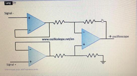

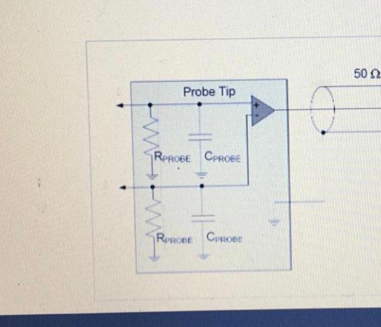

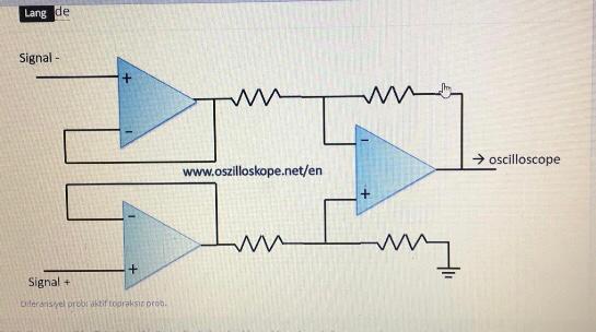

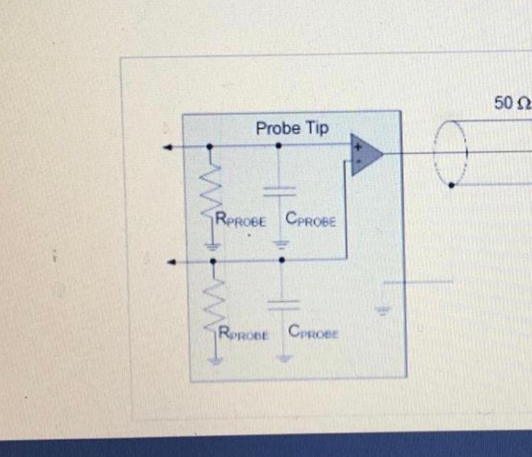

Konuyla ilginiz için hepinize teşekkür ederim. Öncelikle şunu sormak istiyorum her şeye başlamadan önce devreyi bulmam gerekiyor. Elimde 2 tane devre var hangisini kullanmam daha makul olur? Ve direnç değerlerine ya da kapasitör değerlerine ne yazabilirim? Henüz öğrenci olduğum için çok bilgim yok bu nedenle tecrübelerinizden yararlanmak istedim. Teşekkür ederim.
Ben tam fark yükselteçler ile ilgili birkaç ipucu yazacaktım, sen zaten fark yükselteç gerektiğini belirlemişsin :)
Sağdaki konsept bir devre. Olayın mantığını açıklamak için çizilmiş. O şekilde feedback olmadan OPAMP'i yükselteç olarak kullanamazsın. Soldaki devre üzerinden git. Simulatör kullanmayı biliyor musun? Bilmiyorsun tam öğrenmenin zamanı. Bilmiyorsan Hemen MicroCap 12 indir ve kullanmaya başla. Anlamadığın yerde de soru sor. Ben bir süredir kullanıyorum baya ilerlettim :)

3945 eklentisine bak
3946 eklentisine bak
Bence bu tasarımda iki aşamalı git. İlk aşamada problemi basit tek opamp'li fark yükselteç ile çöz ve sonra da pratik kullanımda performansını değerlendir. Fark yükselteç "difference amplifier" tasarımı kolaydır.
Eğer yetersiz kalırsa (veya yeterli olsa bile) ikinci aşamada 3 opamp'li "instrumentation amplifier" tasarımı yaparsın. Bu tasarımda daha fazla ayrıntı var ve hesabı daha zor.
