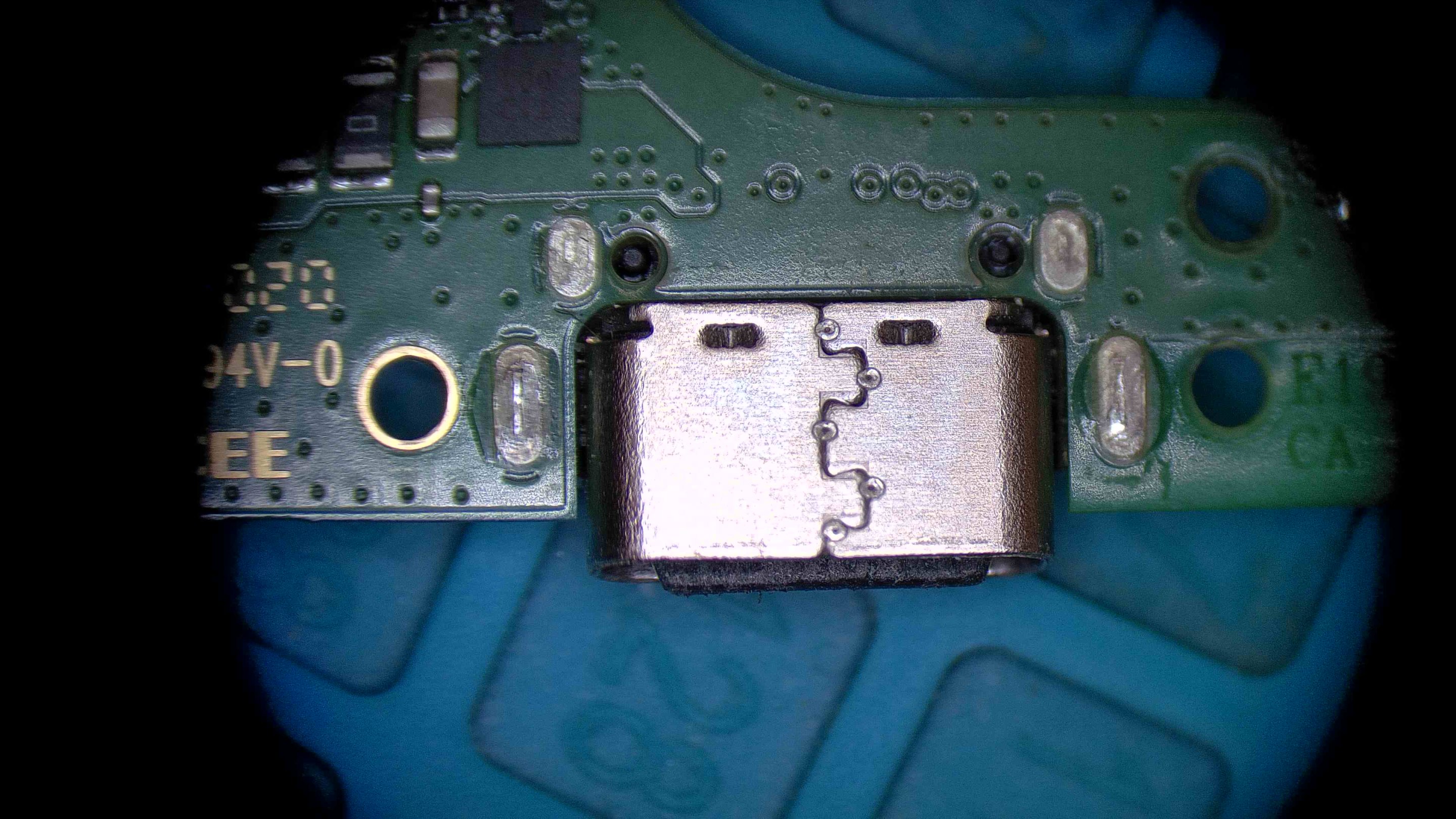

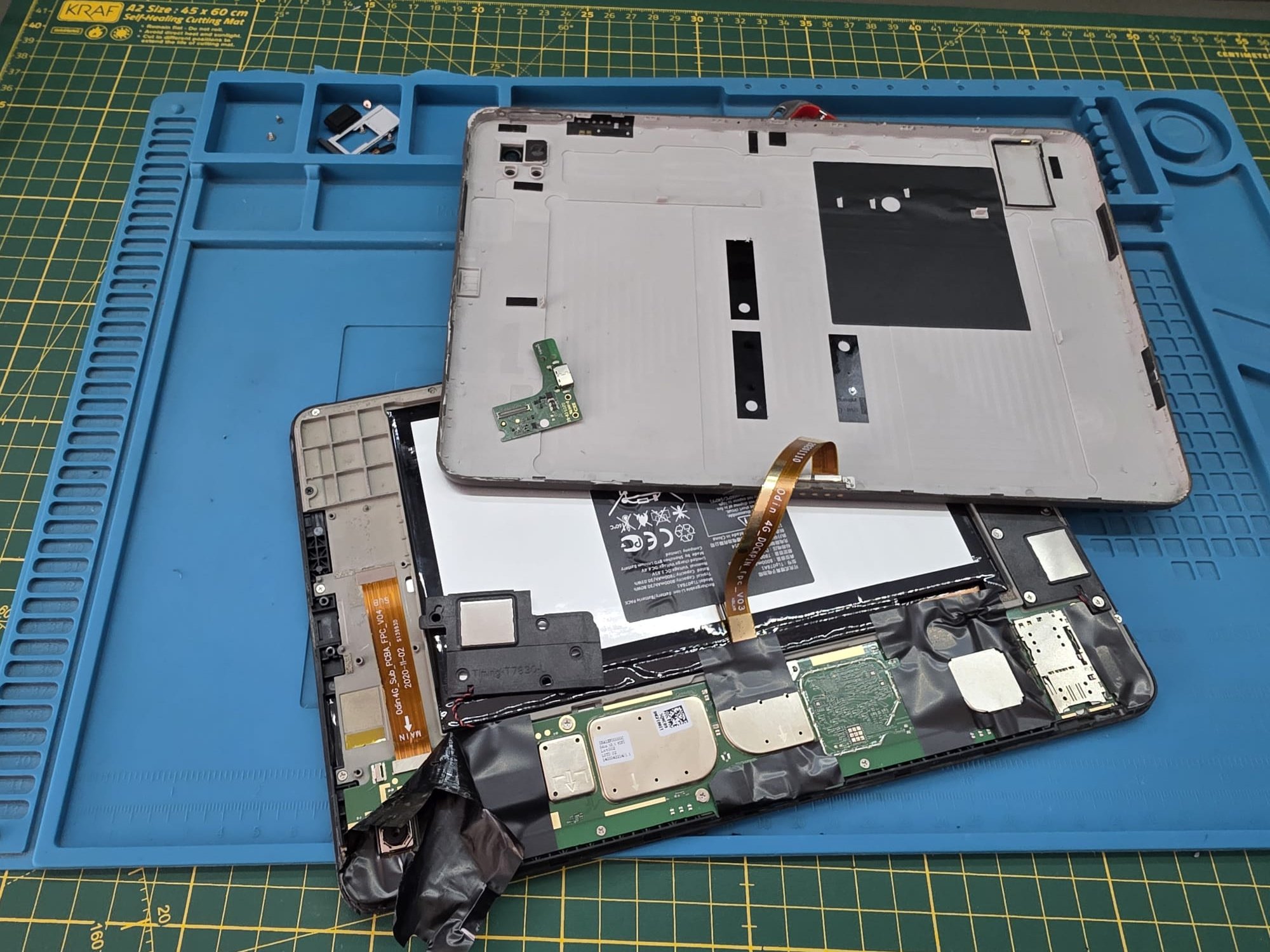

Bacanağın çocuklarının kullandığı tablet şarj etmemeye başlamış ben de sevinçle bir bakayım istersen dedim :dans2:

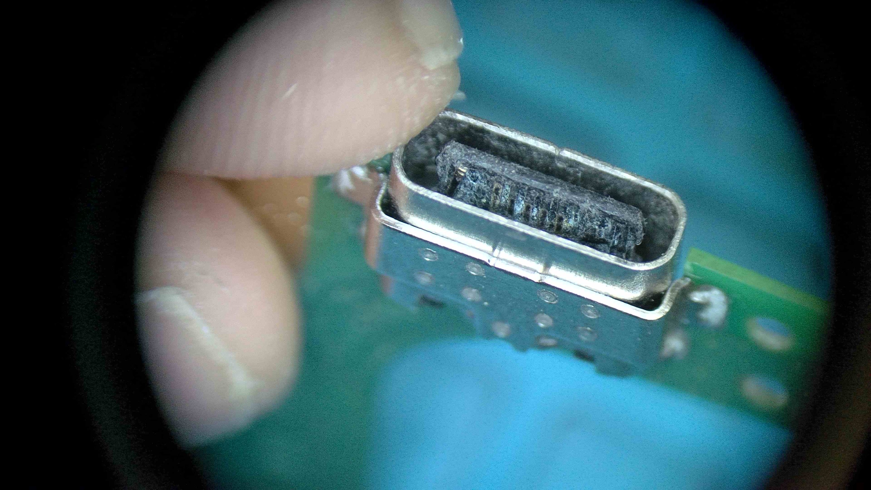

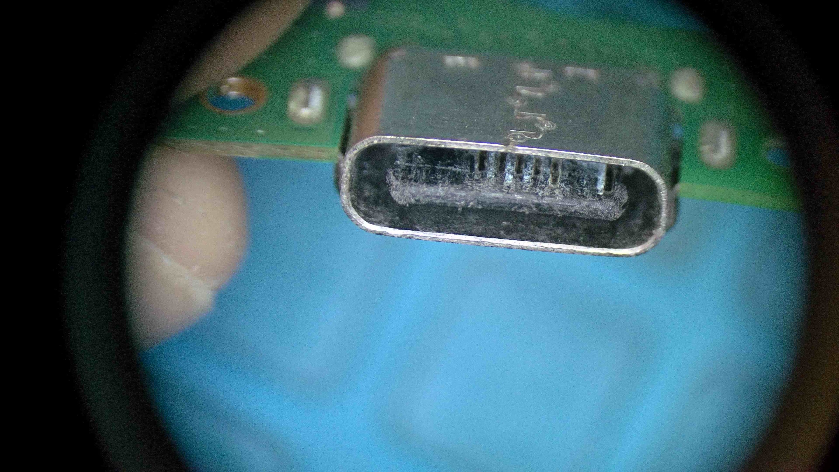

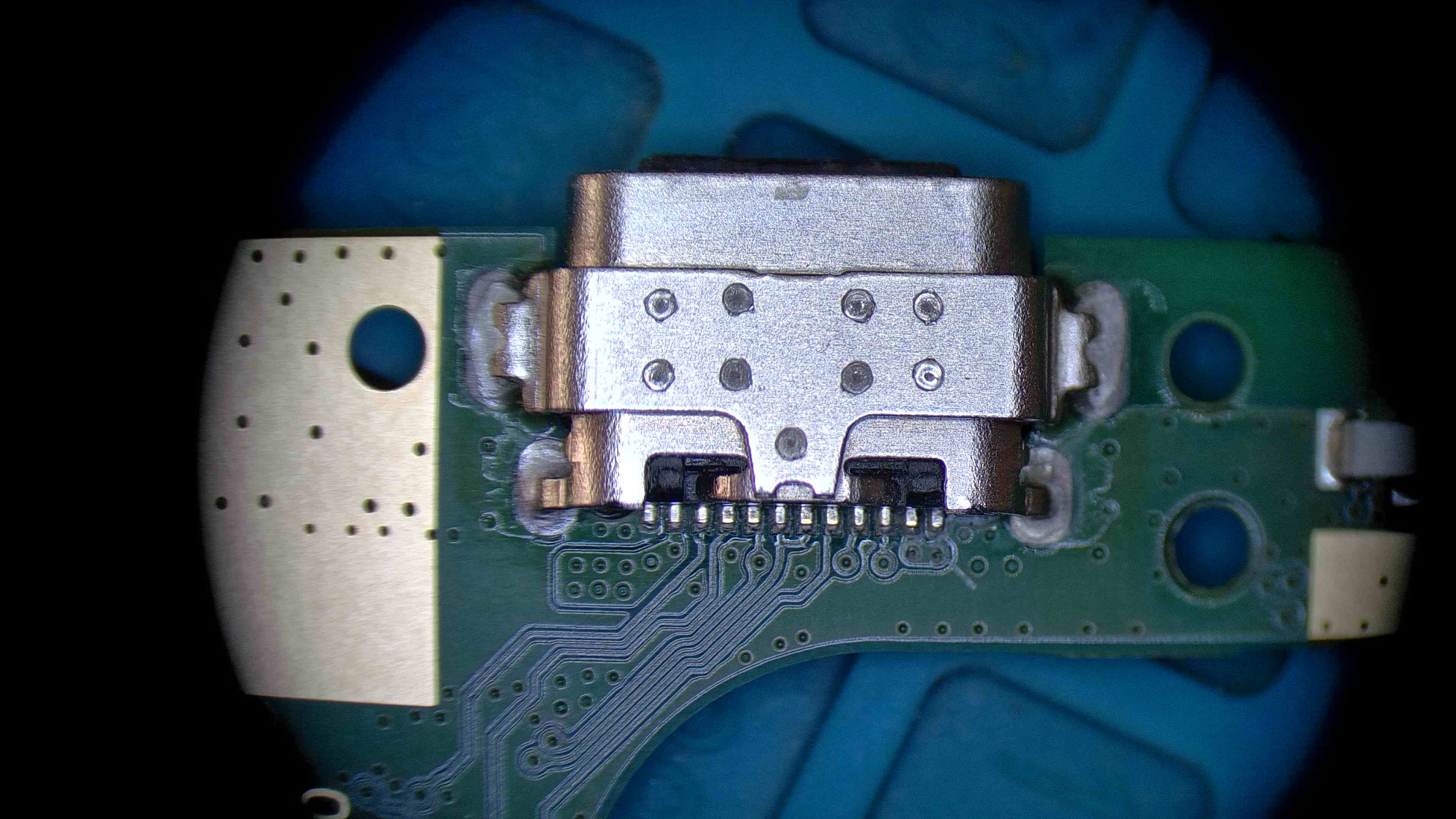

Tabletin ekranını ve şarj modülünün vidalarını söktükten sonra mikroskop altında şarj soketini inceledim, dağılmış bir USB Type-C port içi ile karşılaştım.
Biraz FLUX ve Sıcak hava ile bu soketi sökeceğim.
Önerebileceğiniz TCL 9081X için hemen bozulmayacak kaliteli USB Type-C portu var mı?

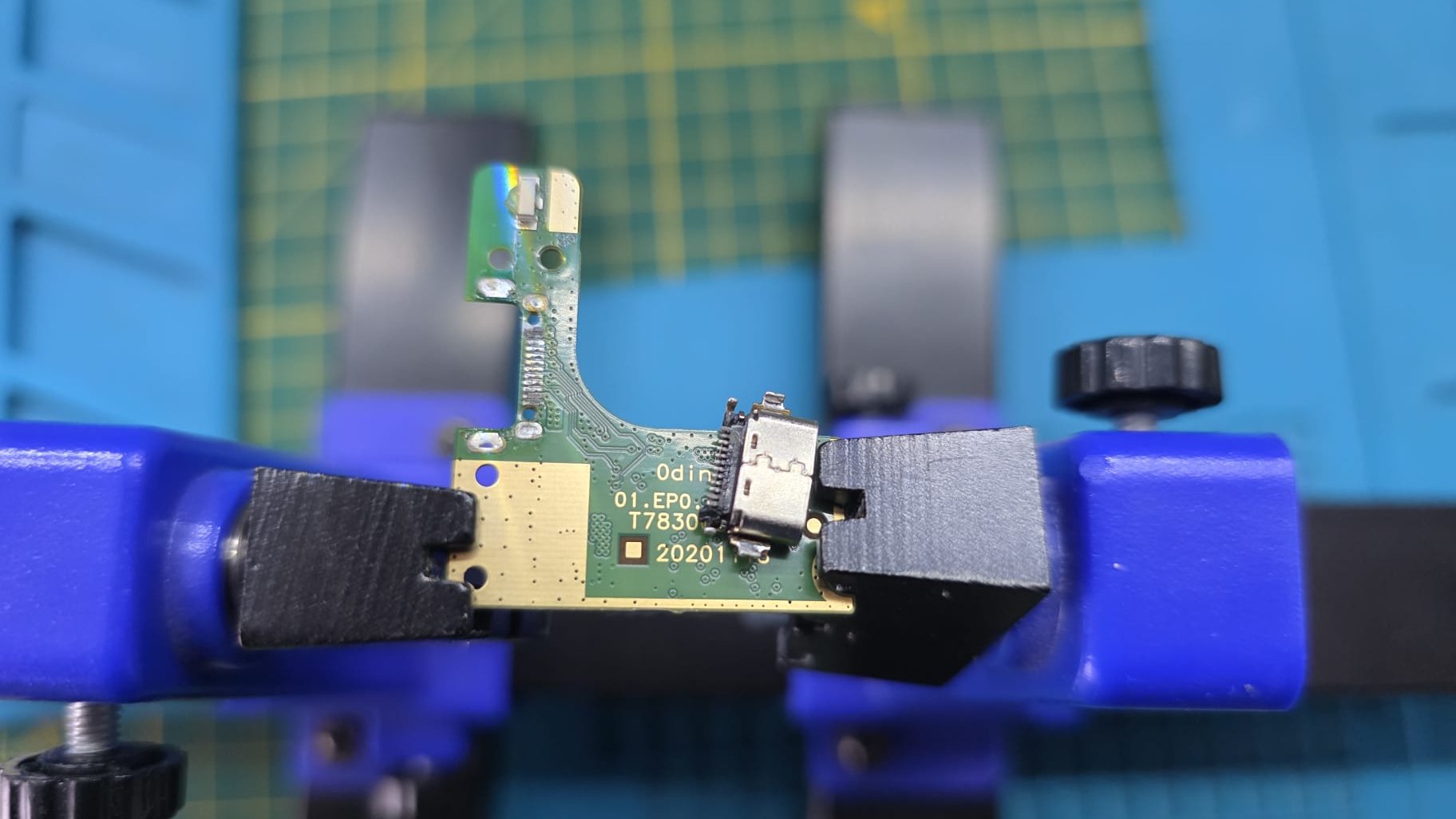

Telefon tamicilerinde bulursunuz. 14/16 pinli tüp C usb
USB soket temini kolay da ama başka büyük bir sıkıntısı varmış.
Power flex bağlantısıda sıkıntılıymış, onu halletmek biraz sıkıntılı gibi duruyor yenisi 18USD + kdv + kargo, tablet belli ki daha önce tamirat görmüş... Tabletin ikinci eli 2500 TL. usb soketi + power flex kablosu + kargo ücreti değermi bilemedim, ekran da çatlaklar var ama çalışıyormuş.
Power açma kapama için karadüzen birşey uydurabilirmiyim acaba ya da flex tamir işine bakmak lazım ama flex bant çok dar içinden sanırım 4-5 yol geçiyor gibi mikroskop ile bakmak lazım iyice.
