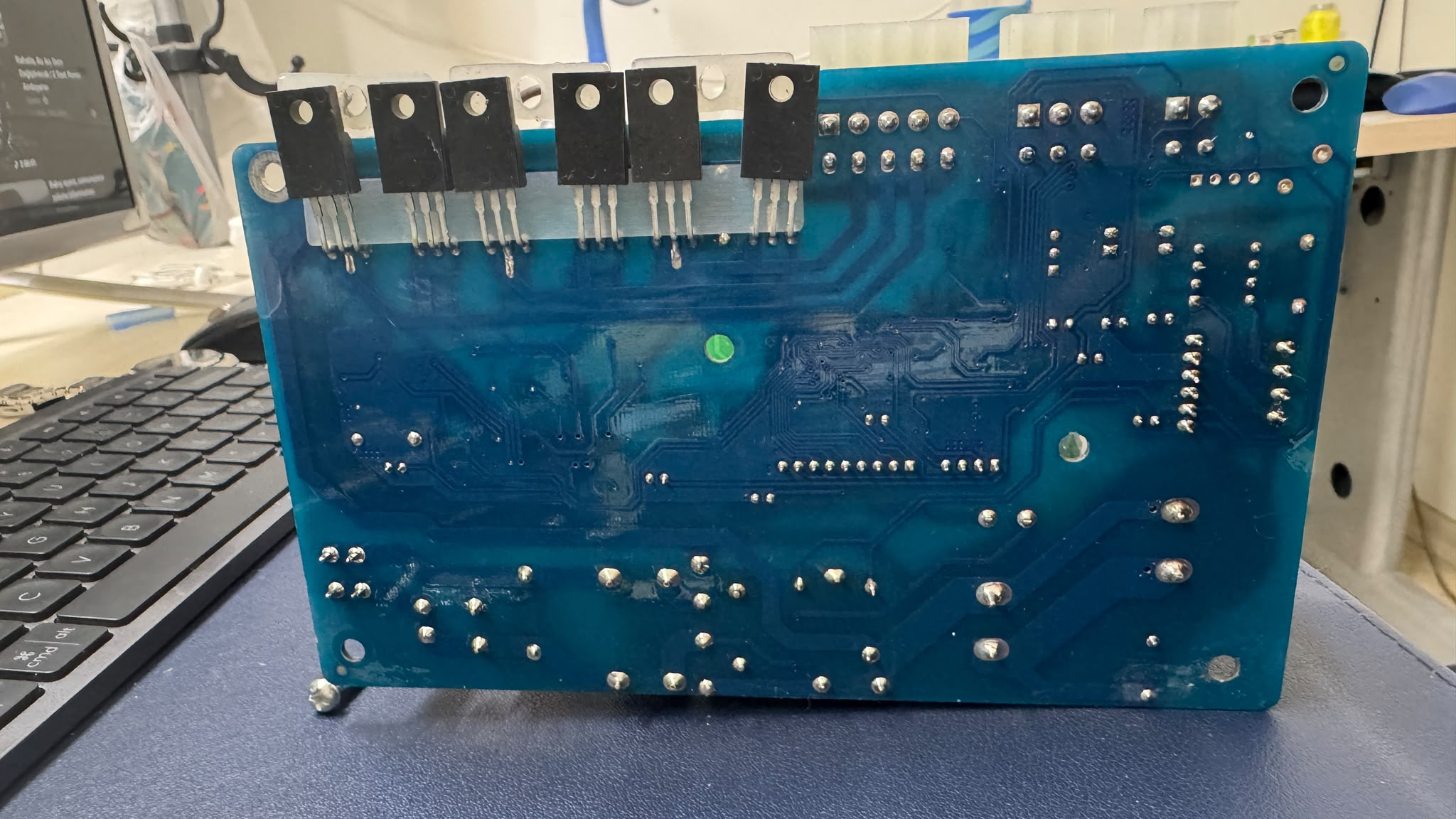

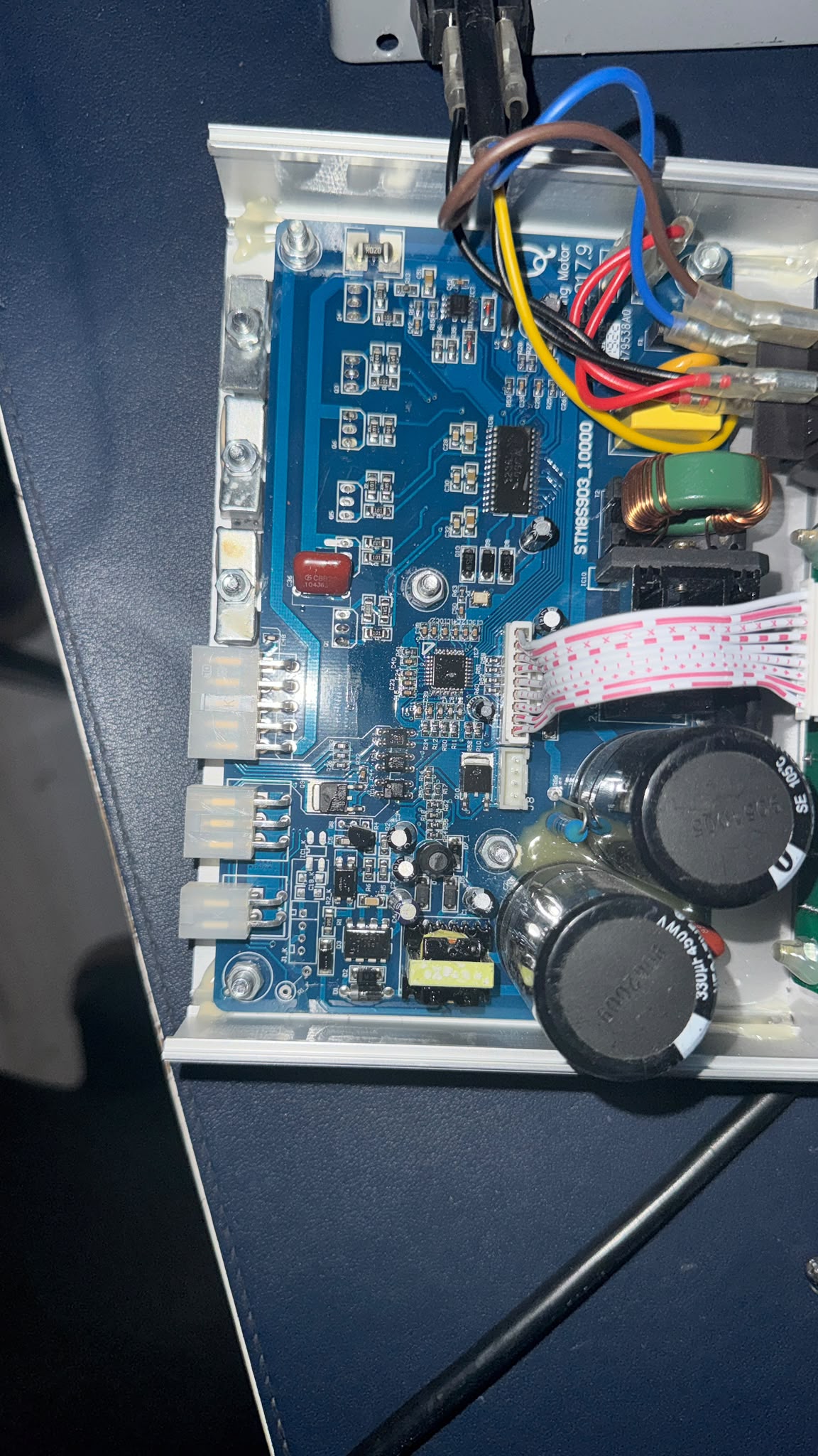

sürücüyü makinalarımdan sokerek kutuyu acmak ıstedım ve psb boyle gozukuyor biraz internetten baktım STM8S903 galvanik izalosyon mevcut mu anlamaya çalışıyoruz yoksa harici bir izalasyon donanımı mı tercih edicem açıkcası bilmiyorum.
hf3fa 10a 250vac ST0511 role de var gözükmemiş
