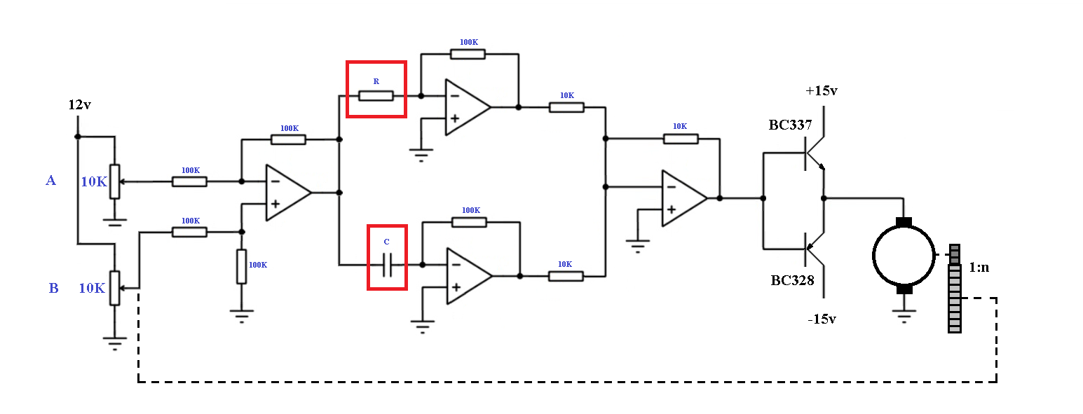

Seri RLC devresine voltaj darbesi verdiginde C uclarindaki gerilimin fonksiyonunu bul ve voltaj darbesinin uygulandigi andan itibaren kapasitor voltajinin grafigini ciz.
Goreceksin ki R nin degisimi voltaj darbesinin salinim grafiginde cok etkili. R sistemi sekilden sekile sokar. (Karakteristik denklemde S koklerinin, asiri sonumlu, kritik sonumlu ve sonumlu hallerine neden olan R degerlerini elde edebilirsin)
Mekanizmalarda da ayni islemi surtunme yapiyor. Kararsizliga cok yatkin sistemler surtunme eklenerek kontrol edilebilir hale geliyor.
PID de D bileseni ile surtunme etkisi olusturabilirsin.
Uygulamali calismak icin reduktorlu basit bir DC motorun miline potansiyometre baglayip 0..270 derece aralikta konumlama projesi yapabilirsin.
Bu duzenek uzerinde PID katsayilarinin etkisini gorme sansin da olur.
Kontrol duzenegini digital da yapabilirsin analog da.
Bu devre uzerinde calismani oneririm.
15v ve -15v icin regule edilmemis gerilim girebilirsin. 7812 ve 7912 ile ayni gerilimden + ve -12v elde edip opamplari besleyebiirsin. Opamplarin Vcc ve Vee pinlerinden topraga 1uf ve 100nF baglantilarini gostermedim. Ayni sekilde +15 ve -15 besl;emeden GND ye ornegin 470uf ve paralelinde 100nF baglamalisin.
A potansiyormetresini elinle cevirdiginde motor da B potansiyometresini ayni pozisyona getirir.
Kullanacagin reduktorlu motor icin asagidaki motoru secebilirsin.
Motor miline potansiyometre baglantisi icin hayal gucunu ve el yeteneklerin ikullanacaksin.
Kirmizi kutucuklar icine alinmis R ve C Kp ve Kd parametrelerin oluyor.
Bu duzenekten o kadar cok sey ogrenebilirsin ki sorma.
Sisteme bir opamp daha baglayip integral etkisiyi katabilirsin.
