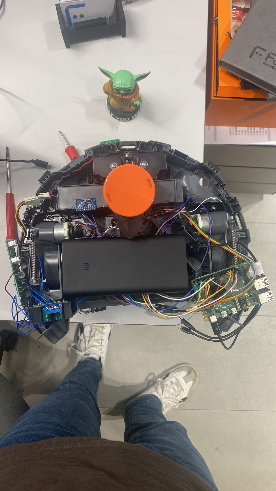

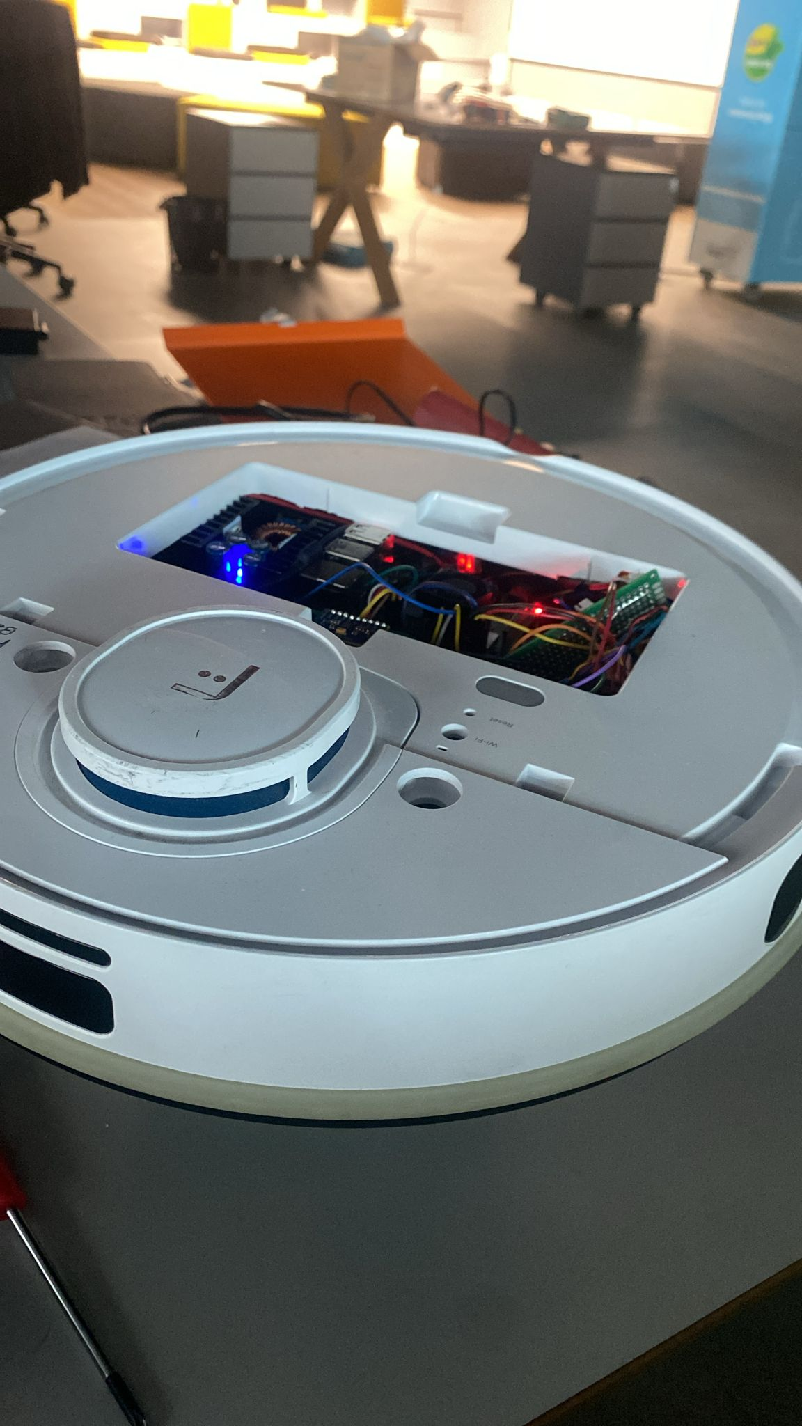

Bu proje, piyasada standart bir ev aleti olarak bulunan ticari bir robot süpürgenin (RS770) kapalı kutu elektronik altyapısını devreden çıkararak, donanımı tamamen açık kaynaklı ve modüler bir ROS2 otonom devriye robotuna (Perceptor) dönüştürme sürecini ele almaktadır. Çalışmanın temel amacı; süpürme fonksiyonlarından arındırılmış, sadece haritalama (SLAM), yörünge planlama (Nav2) ve otonom navigasyon yeteneklerine odaklanan, gelecekteki karmaşık robotik projeler için güvenilir bir mobil donanım altyapısı (mobile base) oluşturmaktır.
  • P1 - İskelet (Lobotomi): Robot süpürgenin orijinal kartını söktük, motorları ve şasiyi "aptal" hale getirip kendi sistemimize hazırladık.
  • P2 - Beyin Nakli: Pi 4 ve ESP32 montajı yapıldı. "Dual-brain" mimarisi kuruldu.
  • P3 - Motor Bring-up: "Tekerlekler dönüyor mu?" aşaması. PWM sinyallerini ESP32 üzerinden gönderip motorları ROS2 ile konuşturmayı başardık.
  • P4 - Odometri ve IMU Doğrulaması (Şu an buradayız): Robotun ne kadar gittiğini hesapladığımız aşama. Enkoderlerden gelen pulse'ları metreye çeviriyoruz. IMU (cayroskop) ile robotun sağa-sola sapmasını ölçüyoruz. Bu faz bitmeden robot düzgün harita çıkaramaz.
  • P5 - Lidar & Safety: Lidar verisinin Pi 4'e akması ve robotun önüne bir engel çıktığında "kendi kendine" durma yeteneği kazanması.
  • P6 - PID Tuning: Motorların hızını milimetrik hassasiyete getirme. (Halıda ayrı, parkede ayrı gitmesin diye).
  • P7 - SLAM (Haritalama): İşte büyük olay! Robotun evin içinde gezip kendi haritasını (Lidar ile) çıkarmaya başladığı ilk an.
  • P8 - Nav2 (Otonom Sürüş): Harita üzerinde bir nokta seçeceğiz ve robot engellere çarpmadan oraya kendi gidecek.
  • P9 - Devriye ve Görevler: Belirli saatlerde evin içinde tur atma, MQTT üzerinden akıllı eve veri gönderme.
  • P10 - Final (The Perceptor): Kasanın kapatılması, estetik dokunuşlar ve tam kararlılık.

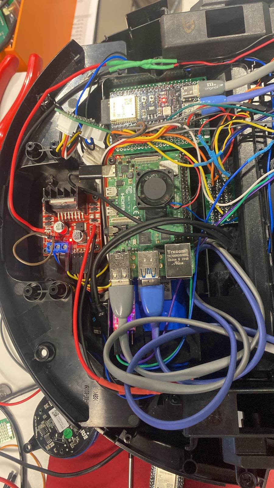

1. Sistem Mimarisi: Neden İki Katmanlı (Dual-Brain) Yapı?​

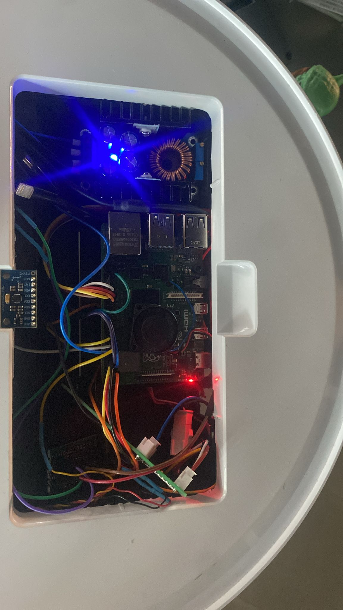

Otonom robotik sistemlerde karşılaşılan en büyük handikaplardan biri, karar alma mekanizmaları ile fiziksel eylemler arasındaki zamanlama krizidir. Bu projede, işlem yükünü ve gerçek zamanlı (real-time) tepkileri optimize etmek amacıyla sistemi iki ana beyne böldük:
  • Üst Katman (Yüksek Seviye Kontrol - YZ ve Navigasyon): İşletim sistemi (Ubuntu/DietPi) ve ROS2 Jazzy barındıran Raspberry Pi 4.
  • Alt Katman (Düşük Seviye Kontrol - Gerçek Zamanlı İşlemler): ESP32-S3 mikrodenetleyici.
Mimari Gerekçe: Raspberry Pi üzerinde koşan Linux mimarisi, doğası gereği yüksek seviyeli bir işletim sistemidir. Arka planda çalışan servisler ve zamanlayıcı (scheduler) yapısı nedeniyle, motor sürmek için gereken hassas PWM sinyallerini veya milisaniyelik GPIO kesmelerini (interrupt) donanımsal düzeyde kusursuz işleyemez. Çekirdek gecikmelerinin (kernel latency) önüne geçmek ve motor/sensör kontrolünü garanti altına almak için tüm düşük seviye I/O işlemleri ESP32-S3'e devredilmiştir. İki işlemci arasındaki veri akışı (telemetri ve hız komutları), GPIO yerine Native USB/COM üzerinden köprülenerek yalıtılmıştır.

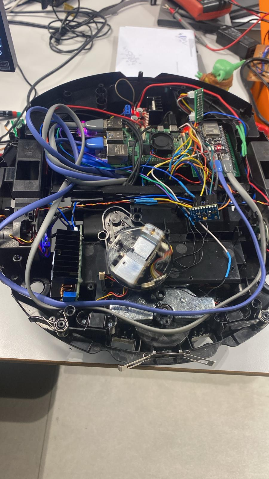

2. Donanım ve Tersine Mühendislik Süreçleri​
2.1. Odometri ve Tek Kanallı Enkoder Problemi​
Projenin en zorlu mekanik ve yazılımsal aşamalarından biri, robotun konum takibini (odometri) sağlayacak tekerlek verilerini anlamlandırmaktı. İlk adım olarak dişli oranlarının çıkarılması gerekti. GearGenerator aracı kullanılarak şasideki dişli mimarisinin kinematik analizi yapıldı ve motorun tam bir turunda enkoderin kaç pulse ürettiği matematiksel olarak haritalandı.
Ancak ticari robot süpürgelerde maliyet odaklı tasarlandığı için, standart A-B kanallı (yön algılayabilen) enkoderler yerine sadece A kanalına sahip tek fazlı enkoderler kullanılmaktadır. Bu durum, donanımsal olarak tekerleğin ileri mi yoksa geri mi döndüğünün anlaşılamaması sorununu doğurur.
Çözüm: Bu donanımsal eksiklik, yazılımsal bir durum makinesi (state machine) ile aşıldı. Tekerleğin dönüş yönü, motor sürücüye (L298N) o an gönderilen "ileri/geri" komut sinyallerinden türetilerek enkoder pulse'ları ile senkronize edildi.

Çevresel algılama (SLAM) için harici, pahalı bir Lidar almak yerine, donanımın üzerinde gelen YD-Lidar X2 değerlendirildi. Topluluk kaynakları ve teknik dokümantasyonlar incelenerek bu donanıma özel kontrol kodları yazıldı.
Kritik Donanım Kararı: Lidarın ürettiği devasa nokta bulutu (point cloud) verisinin ESP32-S3'ü boğmaması için Lidarın veri hattı (TTL) doğrudan Raspberry Pi'ye bağlanmıştır. Lidarın 5V ile çalışan döndürücü motoru ise doğrudan işlemcilere bağlanmak yerine, ESP32'den (GPIO 14) gönderilen PWM sinyali ile bir MOSFET üzerinden sürülerek sistemsel izolasyon sağlanmıştır.
3. Mevcut Durum ve Geliştirme Süreci (Faz: Bring-up)​
Proje an itibarıyla P3 (Motor sürücü ve enkoder bring-up) fazındadır. Bugüne kadar tamamlanan kilometre taşları şunlardır:
  • Güç topolojisi ve 3.3V tolerans kurallarına uygun ortak GND altyapısı kuruldu. L298N sürücüsünün ENA/ENB jumper'ları sökülerek doğrudan PWM kontrolüne geçildi.
  • ESP32 firmware katmanı başarıyla implemente edildi ve Raspberry Pi üzerinden firmware yükleme/komut doğrulama işlemleri entegre edildi.
  • ROS2 Jazzy ile seri köprü (bridge node) düğümü aktif olarak çalıştırıldı.
  • Canlı fiziksel testler için Pi üzerinden çalıştırılabilen reset_encoders ve enc-pulse-per-turn gibi özel komut satırı arayüzleri (CLI) geliştirildi.

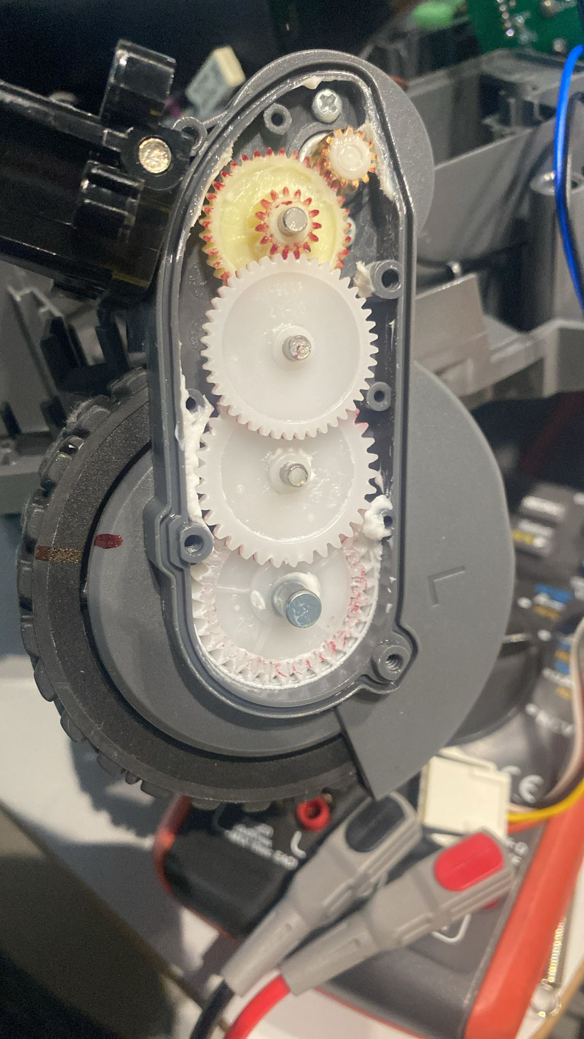

Robotun şasisi ticari bir süpürge olsa da, motorlar fabrikasyon olarak birebir aynı tepkiyi vermiyor. Yaptığım PWM testlerinde gördüm ki; sağ motor 130 PWM değerinde kalkış yapabilirken, sol motor ancak 135-140 civarında hareket ediyordu.
  • Çözüm: Bridge katmanına motor bazlı min_abs_pwm eşikleri ekledim (Sol: 150, Sağ: 140). Bu sayede joystick’i hafifçe ittiğimde robot yengeç gibi yan gitmek yerine doğrudan ileri fırlıyor.

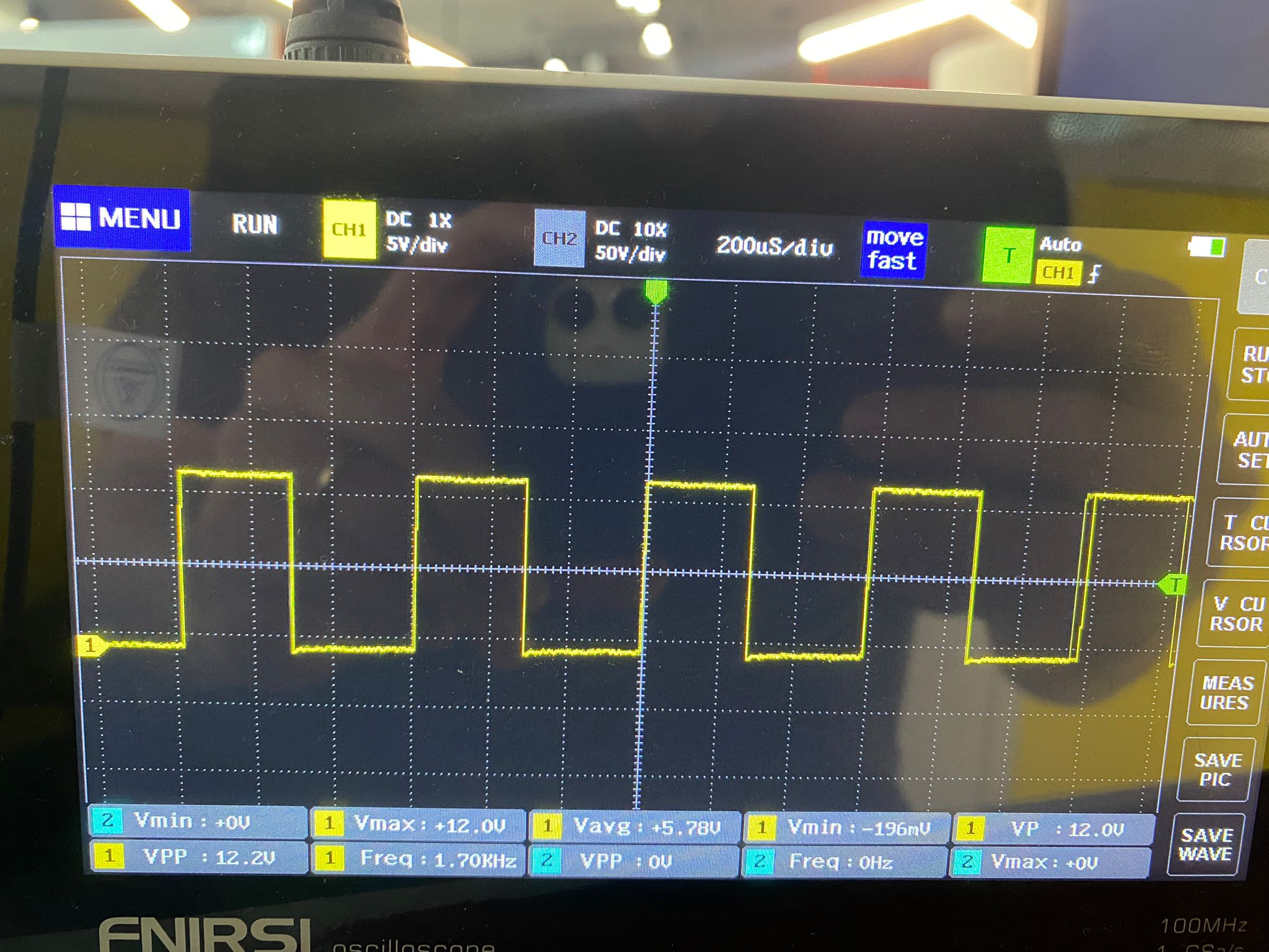

Bildiğiniz gibi tekerlek enkoderlerimiz tek kanallı. Yani robot geri mi gidiyor ileri mi, donanımsal olarak bilmiyor.
  • Gelişme: ESP32 üzerindeki state machine’i L298N’den gelen yön sinyalleriyle senkronize ettim. Şu an 604 pulse/tur çözünürlüğünde, yön bilgisini de içeren bir meta_odom verisi üretebiliyoruz.
  • Kalibrasyon: Şu an en kritik aşamadayım: wall2m_run testleri. Robotu duvara 2 metre mesafeye koyup, tekerleklerin attığı pulse sayısı ile LIDAR’dan gelen gerçek mesafe bilgisini karşılaştırarak right_scale (0.817 şu anki favorim) çarpanını oturtmaya çalışıyorum.

  • ESP32 sadece LIDAR'ın dönme hızını (RPM) kontrol ediyor (GPIO 14 üzerinden PWM ile).

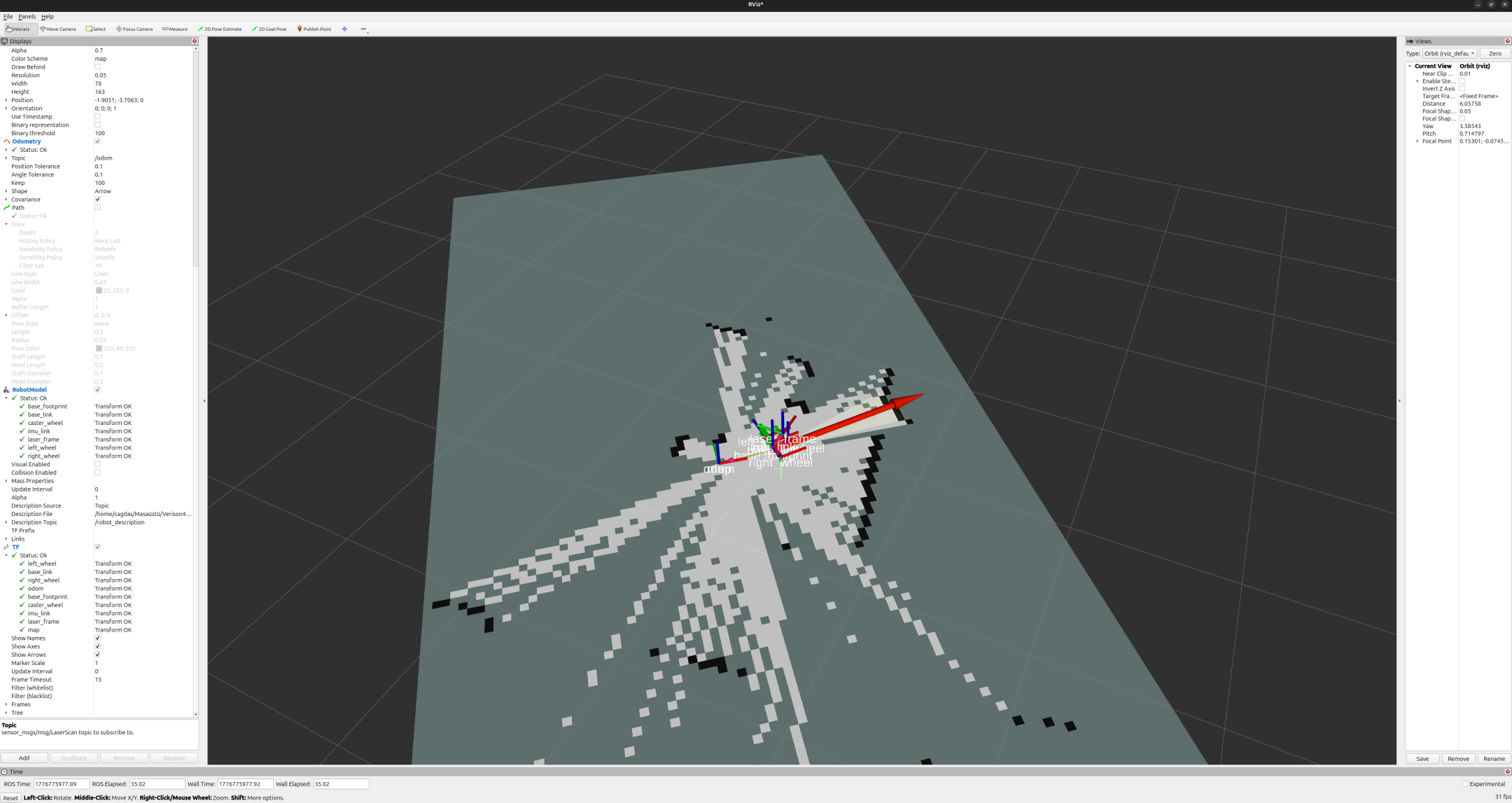

Perceptor Güncelleme: P4 Bitti, P7 (SLAM) Kapısı Açıldı!
Selam, projede dün gece itibarıyla devasa bir eşiği atladık. Artık robotun "motorlarını kalibre etme" (P4) işini bitirdik ve asıl mevzuya, yani haritalama ve otonom sürüş (P7) fazına resmen giriş yaptık!
1. Odometride Milimetrik Hassasiyet (P4 Final)
wall2m_run testlerinde robotun duvara olan mesafesini Lidar ve enkoderle kıyaslayarak right_scale=0.817 çarpanını kilitledim. Sonuçlar efsane:
  • Geri Dönüş Hatası: Sadece 0.0024m (Yani robot 2 metre gidip geldiğinde sadece 2.4 mm şaşıyor).
  • Sapma (Yaw Error): -0.533 derece. Robot neredeyse cetvel gibi dümdüz gidiyor.
2. P7: SLAM ve Nav2 Başladı!

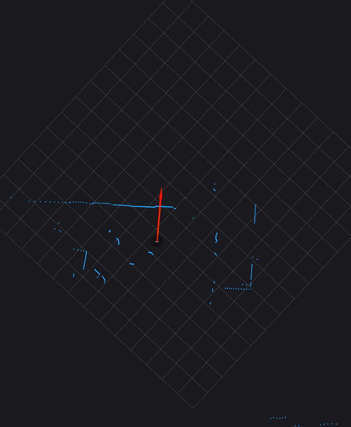

Şu an robotun Lidar ve Odometri senkronize şekilde ROS2 Jazzy üzerinde akıyor:
  • Topic Akışı: /odom ve /tf 9Hz, /scan (Lidar) ise 6Hz hızında tertemiz çalışıyor.
  • RViz Entegrasyonu: Bilgisayardan RViz2’yi açtığımızda robotun evin içinde nerede olduğunu ve Lidar’ın gördüğü engelleri canlı izleyebiliyoruz.

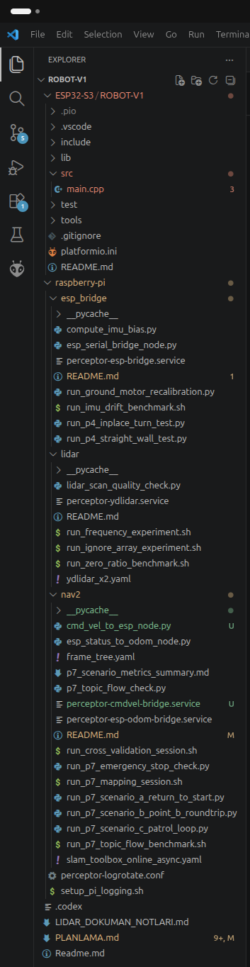

Robotu artık klavyeyle veya joystickle sürebilmek için perceptor-cmdvel-bridge.service servisini yazdım. Pi tarafında bu servis arka planda çalışıyor; biz PC'den /cmd_vel üzerinden hız komutu gönderdiğimizde ESP32-S3 bunu anında motorlara iletiyor.
4. Teknik İyileştirmeler
  • Log Sistemi: setup_pi_logging.sh ile tüm test verilerini ve bridge loglarını /var/log/perceptor altında toplamaya başladım. Hata olduğunda "nerede patladı" diye bakmak artık çok daha kolay.
  • Lidar Sağlığı: X2'nin dokümanlarını hatmedip motor sürüşünü 10kHz PWM ve %35 duty cycle değerine sabitledim. Motor hem ısınmıyor hem de nokta bulutu verisi çok daha stabil.

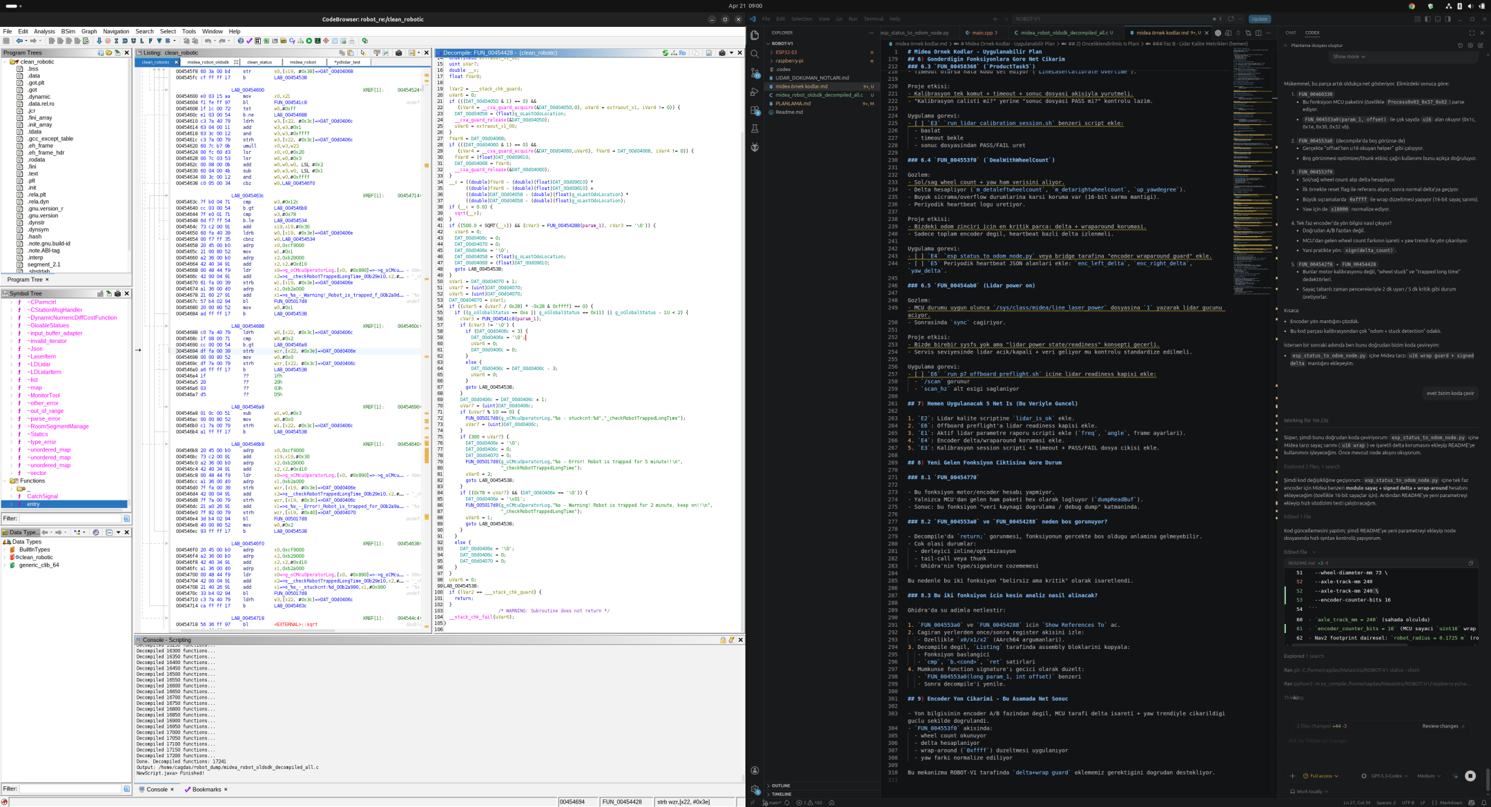

    Dosya ve proje akış planlamasını Codex ile ilerletiyorum. Testleri Codex çalıştırıyor ve plan dosyasına işliyor.
Lidar odom ve imu bilgilerini bilgisayarda rviz2 ile görür hale geldim.
Navigasyon sistemi raspibery pi için çok ağır olduğundan bunlar pc de işlem yapacak şekilde değiştiriyorum
Kaynak kodu sayesinde Robot Urdf yapısı ve en basit haliyle sitemin tamamının sorunsuz aya kalktığını doğruladım.
Bundan sonra harita üzerinde dolaşma ve otonom gezinmeyi ayarlayacağım.
