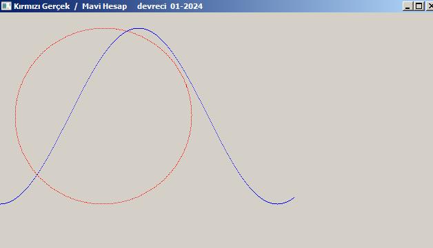

   Konum+=Hiz;  Hiz-=Konum/1000;
Konu başlığı bu kod üzerine açıldı , sen ne zaman c öğreniyorsun tartışalım biraz senle. c++ değil c öğren.
Şimdi bir kez daha baktığımda gerçekten pid algoritması konum = integrator (i) , hiz = türev (d), zaten cos türevi sin dir konum = cos hiz= sin

Hocam galiba cordici de tam anlamadın , eğer elimizde sin(1) cos (1) derecelik değerleri varsa bunula bir matrix oluştururuz hergangi (x,y) vectorünü rotate ederek istediğimiz değeri bulabiliriz. sin(0.01) , sin(0.001).... değerleri varsa .... daha ayrıntısı..
Matrix rotation yapıyor kısacası , benim kodla gerçekten hiç ilgisi yok, fakat aklıma söyle bişey geldi ekran kartlarının asm kod takımında asin acos atan pow hepsi var burada ne kullanıldığını bilmiyoruz.

Senin algoritmanin cordic olmadigini ama cordic turevi oldugunu yazdim. Cordicten farki ara degerleri tablodan degil yaklasim yaparak hipotenus (h^2=sin^2 + cos^) den duzelte duzelte yaklastigini ustu kapali olarak soyledim. Ama ustu acik olarak yukaridaki mesajlarda defalarca yazdim ama anlamayan varsa o da sensin gibi gorunuyor.
Simdi kodu PC de kosturmayi falan bosver.
Iddiali oldugun Sin(x) fonksiyonunu 72 Mhzde kosan STM32F103C8 de Q32 formatinda 0 dan 90 dereceye kadar 0.01 derece artimlarla hesaplat. Bu islem icin gereken sureyi ver. Sana elindeki algoritmanin para edip etmeyecegini soyleyeyim.

Evet cordic de kodu baya küçültmüşler niye başta söylemedin , ama benim kod bundan büyük değil, benim kodu da uğraşsak belki çok küçülecek, ayrıca acos asin hesabı da var unutma . Ayırca mantığı bana ait.
Neyse o zaman yayınlıyım kodu , bir de iterasyonsuz var onu da yayınlıyım.
Sen STM deneyini bir yap. Sonuclari bir gorelim.
Her ne kadar cok merak ediyorsam da bosu bosuna public etme hemen. Bakarsin gercekten de para eden bir calisma yapmissindir.
Hiz denen değişkende sinus değeri, konum değişkeni içinde cosinus oluşuyor , yazmayı unutmuşum ,
Sadece bu kodla ekrana daire çizdirmek mümkün , bunu ben icad ettim vay be
  int Hiz=0,Konum=0x8000000;
   for(döngü)
    Konum+=Hiz;  Hiz-=Konum>>12;
    PutPixel((Konum>>20)+Xyer,(Hiz>>14) + Yyer);
