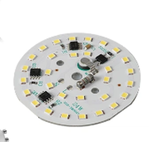

Teknede 12 Voltluk akü ile İskele kırmızı, sancak feneri yeşil olarak iki armatör içerisinde led (Yuvarlak) bulunuyor. Yeşil olan yanmadığı için söktüm. Normal şerit led takmak istedim ama led yanmadı. 12 voltluk Araba lambasını denedim onu yaktı. Sebebini bir türlü anlayamadım. Neden ledi yakmıyor acaba, hatta teknenin diğer kısımlarında led bağladım gayet güzel yandı hepsi. Ama bu öndeki 2 İskele kırmızı, sancak feneri yeşil olanlardan birine bağladığımda yanmıyor.
Akım geliyor normal ampulu yakıyor.
Acaba soldaki armatör içindeki led ile bir alakası varmı. Söktüğüm led yuvarlak aynı normal ev led ampullerin içinden çıkan yuvarlak led gibi. Yanık diye attım.
Sebebi ne olabilir? Normal apulü takamıyorum çünkü plastik içine girmiyor led ancak sığıyor.
Acaba diğer lamba ile bir alakası olabilirmi?
Çıkardığım led buna benziyor

Merhabalar,
Çıkardığın devre eğerki bu şekilde ise bu devre akım kısıtlamalı olarak çalışır.İmalatına bağlı olarak 0-80 volt arası çıkış gerilimi vardır.Direk güç kaynağına bağlayıp çalışmaz.Devredeki ledler seri bağlı olup led üzerinden aşırı akım çekilmesinin önlenmesi mantığı ile çalışır.
