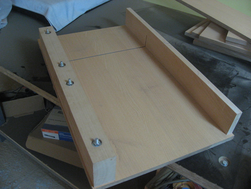

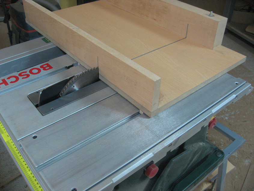

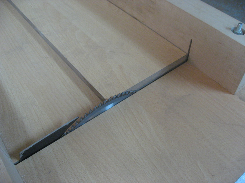

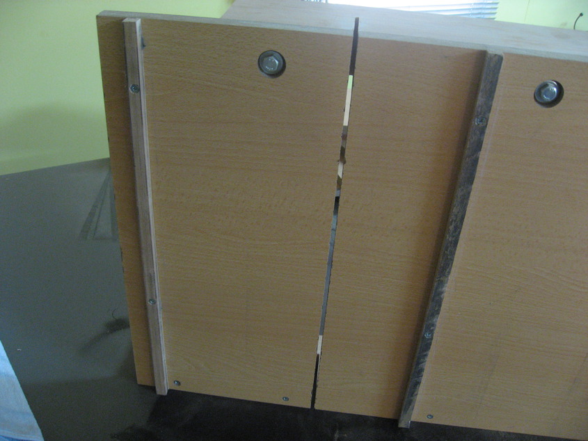

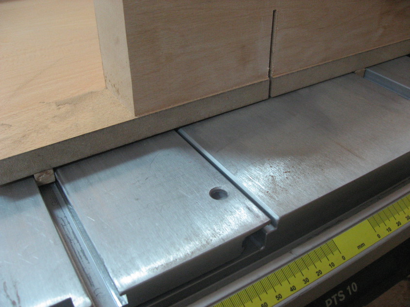

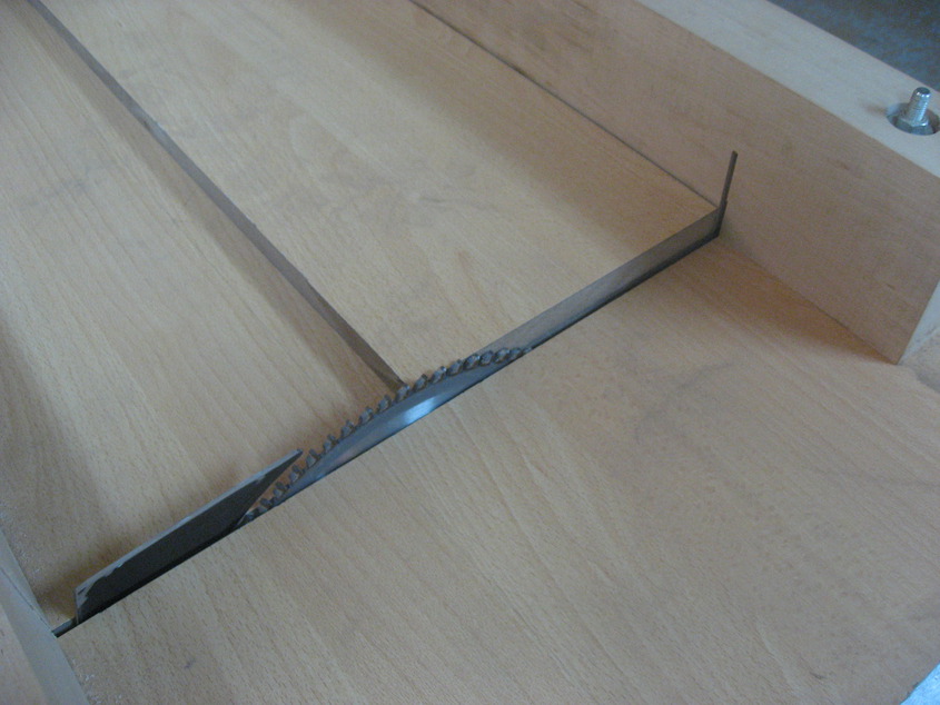

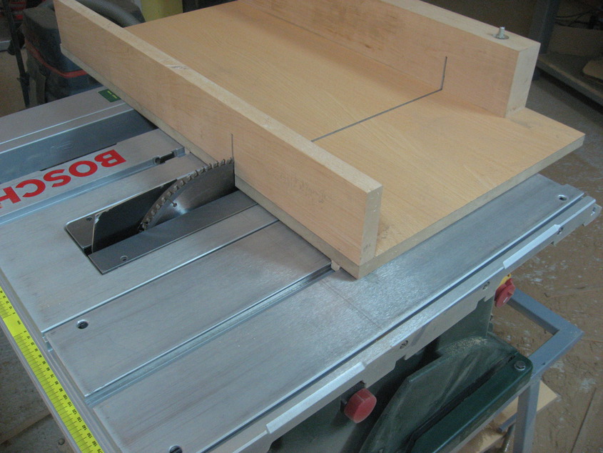

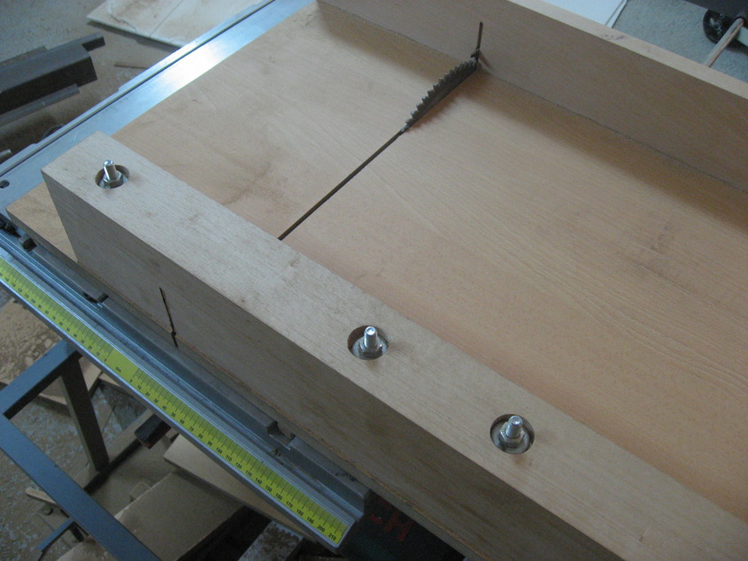

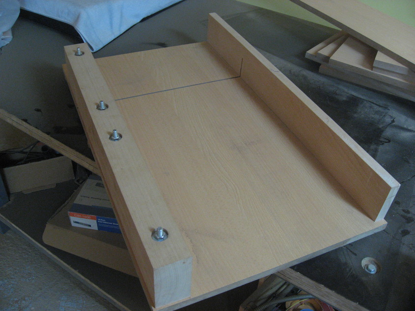

Bosch PTS 10 gibi tezgah tipi daire testerelerde boyuna kesim için yeterince uzun ve hassas bir siperlik bulunur. Ama enine kesim için verilen siperlik çok kıytırıktır. Plastikten olduğu için çok esneme vardır. Açısı ayarlanabilirdir, ama hassas bir şekilde 90° açıya getirilemez. Ayrıca enine siperliğin ilerlediği kanallar ile siperlik arasında çok fazla boşluk vardır. Tam 90° ayarlansa bile kesim farklı açıdadır.
Kaliteli ve TAM OLARAK 90° kesim yapabilmek için yaygın olarak kullanılan aparatlar vardır. Bunlara yabancı hobi sitelerinde "cross slide sled" ismi ile bolca rastlarsınız. Benim yaptığım enine kesim kızağı, 18 mm lik MDF lam, üstüne de kayın ağacından siperlikten oluşuyor.
