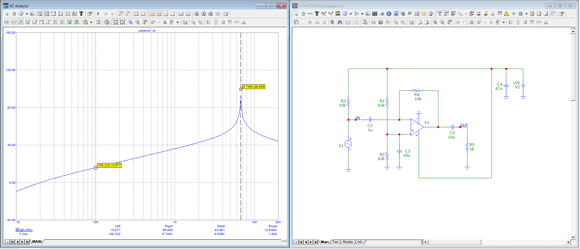

İşte devrenin frekans tepkisi:
100 Hz'deki kazanç 15 dB, 6.5 kHz de kazanç 99.5 dB ( :cheeky2: ) seviyesine fırlıyor, sonradan da hızla düşüyor. Bir amfinin frekans tepkisi böyle olmaması lazım. Az çok düz bir yatay çizgi olması lazım.
Buradaki hata, sabit bir geri besleme olmamasından kaynaklanıyor. Geri besleme ve dolayısıyla kazanç frekansa göre değişiyor. "Yükseltsin de ne olursa olsun" mantığında gidilirse, evet, telden gelen titreşimleri yükseltir. Sazın üst tellerinin sesi az yükseltilir, alt teller çok yükseltilir.

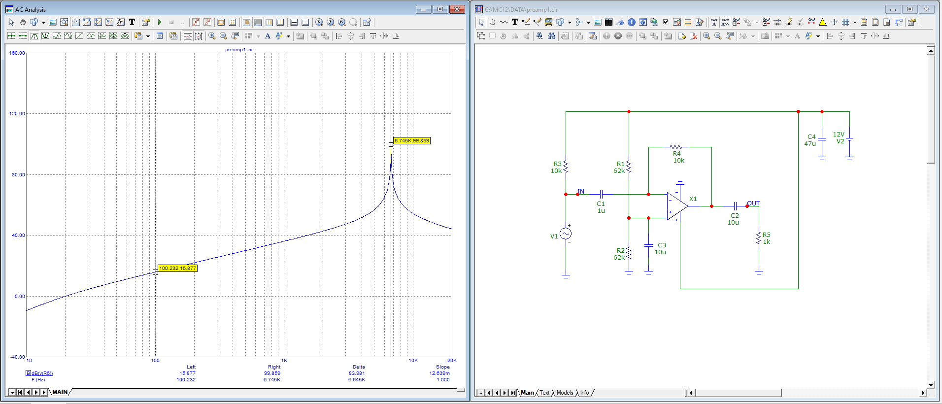

2655 eklentisine bak
Geri besleme derken opampın karşılatırıcı özelliğini mi kullanacağız abi? Bu devreyi olması gerektiği hale getirebilirsek hem güzel kaynak olur hemde benzer opamplarda da aynı mantık üzerinden devre yapılabilir.
Karşılaştırıcı değil. Bu devrede opamp, eviren yükselteç modunda kullanılıyor. Ama opamp'in eviren girişinde bir direnç yok, o yüzden devrenin kazancı C1'in belli bir frekanstaki empedansı ile şekilleniyor.
Bu devreyi biraz adam etmek için öncelikle C1 ile opamp arasına bir direnç koyuyoruz. Sonra da düşük frekanslar daha iyi geçsin diye C1'in değerini 10 µF yapıyoruz. Sonuç:
Görüldüğü gibi böyle yapınca 20 Hz ve 20 kHz arasında ortalama 42 dB gibi bir kazancımız var. Kazanç da en fazla 4 dB oynuyor uç noktalarda.
Bu devreyi biraz adam etmek için öncelikle C1 ile opamp arasına bir direnç koyuyoruz. Sonra da düşük frekanslar daha iyi geçsin diye C1'in değerini 10u yapıyoruz. Sonuç:
2656 eklentisine bak
42dB yeterli midir peki abi?
Evet. Kabaca 1mVpp gelse mikrofondan aşağı yukarı 100 mVpp çıkar. Bu da bir amfinin girişini sürebilir. Devredeki R5 sadece simulasyon için konmuştur, gerçek devrede onun yerine amfinin girişi olacak.
V1 de mikrofonu temsil ediyor.
