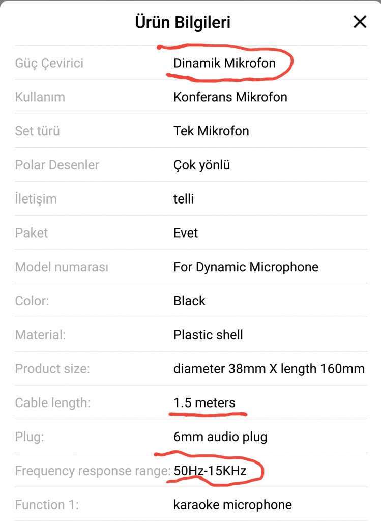

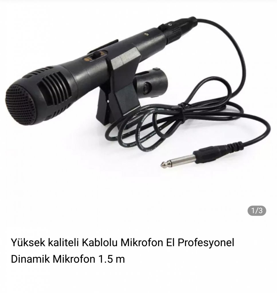

Benim mikrofon böyle. Sesim karşı tarafa az ve gürültülü gidiyor. Oyun kaydı aldığım zaman da dip ses oluyor.
Aslında kafam da upc1228 li devreyi yapmak var hazır bu devre üzerinden konu açmışken öğrenelim. Sonra upc1228 konusunu açacağım zaten.
Şimdi benim bu mikrofonun balanced olup olmadığını nasıl anlayacağız? 1.5m kabloyu ne yapacağız?

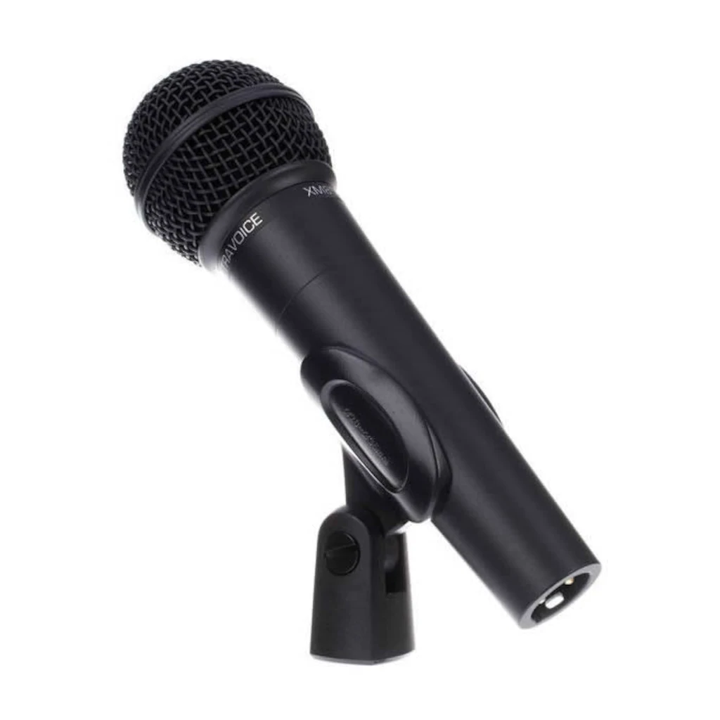

Bu mikrofon balanslı değil. Balanslı mikrofonların arkasında ya XLR jack oluyor yada mikrofondan çıkan kablo zaten XLR oluyor. Bunda dip gürültü mutlaka olur, özellikle de kablo uzunsa.
Örnek XLR jack'li dinamik mikrofon:

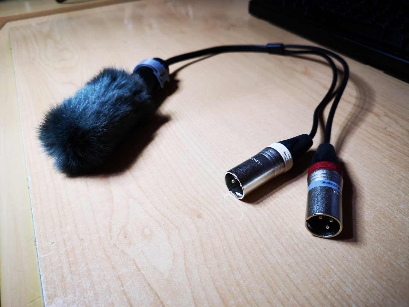

Mikrofonumu söktüm. Resimde görüleceği üzere XL si var R si yok :D
@Mr_YAMYAM abinin dediği gibi balanslama da yapamıyoruz. Çünkü kasanın tamamı plastik.
Şimdi şu aşağıdaki konnektörlere bak. Senin mikrofonun arkasındaki "XLR Male" konnektör
O dinamik mikrofondan gelen siyah ve kırmızı uçları 2 ve 3'e bağla. Yön farketmez. 1 Numarayı da, eğer mikrofon gövdesi metal ise gövdeye bağla. Metal değilse boş bırak. Bu şekilde bağlarsan, ve kablonun diğer ucuna da "XLR Male" konnektör bağlarsan, sonra da bunu bir XLR Preamp'a takarsan minimal gürültü ile çalışır.
