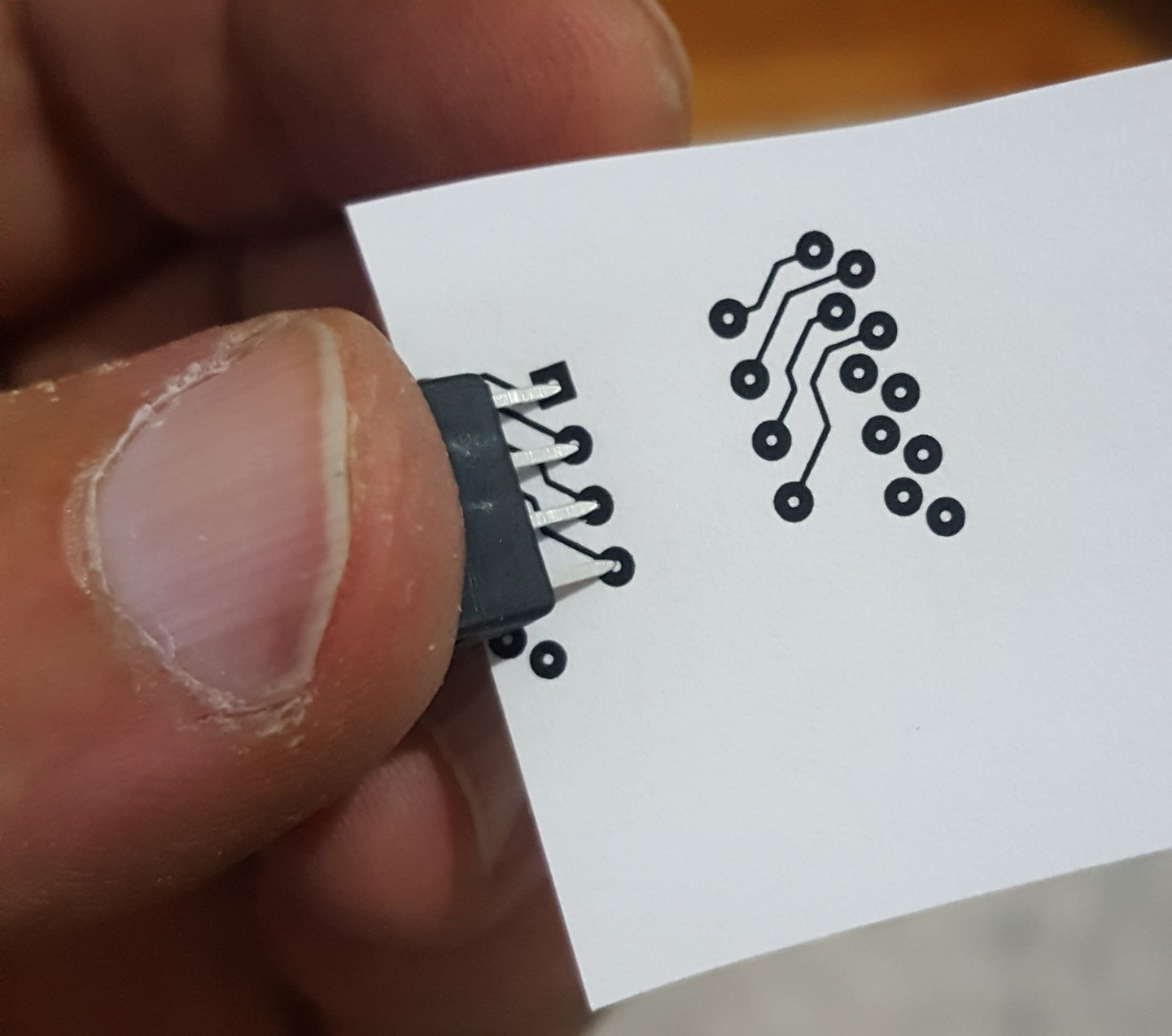

Toner koyulaştırıcı gelmeden bir PCB resminin çıktısını alayım dedim kağıda. Lazer yazıcı HP Laserjet 2420 DN.
Çıktı en azından kağıtta iyi görünüyor
Ama ölçekleme sorunu var. Kicad'e çıktıyı gerber yerine PDF dosyaya yapmasını söyledim. Acaba burada mıdır sorun anlamadım. Padlerin arasındaki mesafe olması gerekenden az. Entegre kesinlikle girmeyecektir.
Bu sorunu önce halletmem lazım, yoksa aydınger ile denemenin hiçbir anlamı yok. Kicad'den PDF çıktısı alınırken mi oluyor acaba bu hata, yoksa PDF çıktısı yazıcıya gönderildikten sonra mı oluyor? Bu yazıcı işlerini oldum olası sevmem. Yazdırırken bu hatayı giderecek bir ölçekleme katsayısı kullanabilirim, ama bu hatanın olmaması lazım, hata kaynağını öncelikle gidermeye çalışacağım.
Kicad içerisinde ölçüler doğru
Yazıcı ayarlarındadır büyük ihtimal. Pdf ekle birde ben çıktı alayım bakalım.
Şimdi ayarlara baktım, kağıt ayarı A4. Bazan US Letter olup ölçekleme hatası olabiliyor.
Bende mikronluk hata ile çıkıyor. O kadar kusur kadı kızında da olur. Sen yazıcı ayarlarına bak abi.
40 ayaklı dip entegreyi düşün. Burada küçücük görünen hata, DIP40 da çok bariz hale gelecek. Bendeki biraz küçülterek bastı sendeki biraz büyüterek.
Tamam buldum sorunu. Benim PDF uygulaması (Okular) yazdırırken ölçekleme seçeneği var. Ben "Fit to printable area" seçili iken basmışım. Şimdi "None; print original size" dedim ve şu anda ölçü tam oturuyor.
