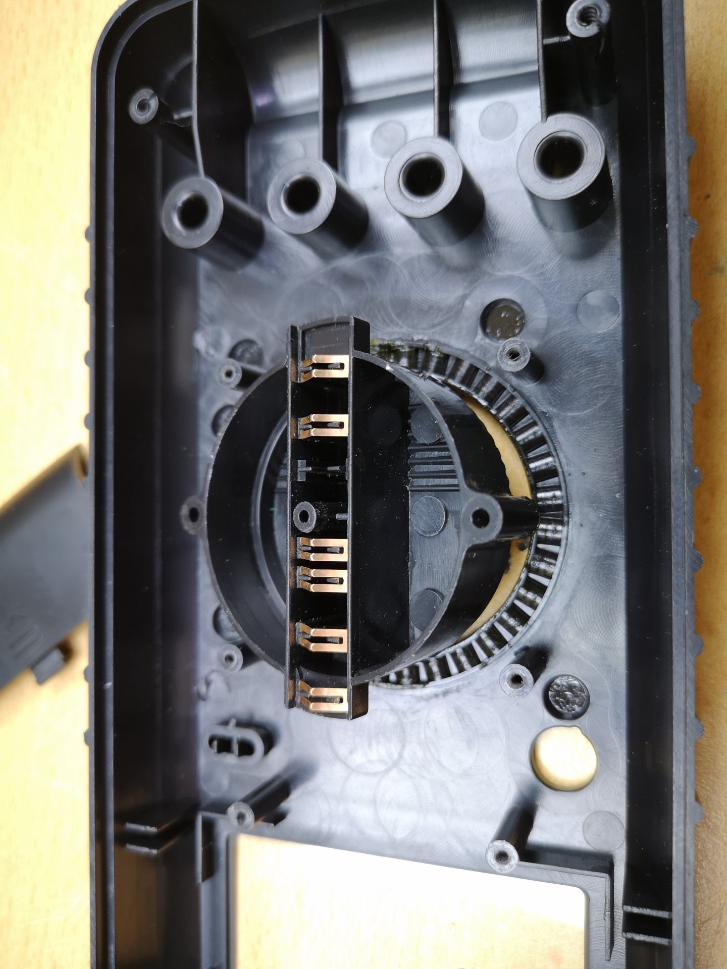

TT T-ECHNI-C MY64 multimetrenin komütatör yapısı
taydin
Timur Aydın
24 Şubat 2018
24,890

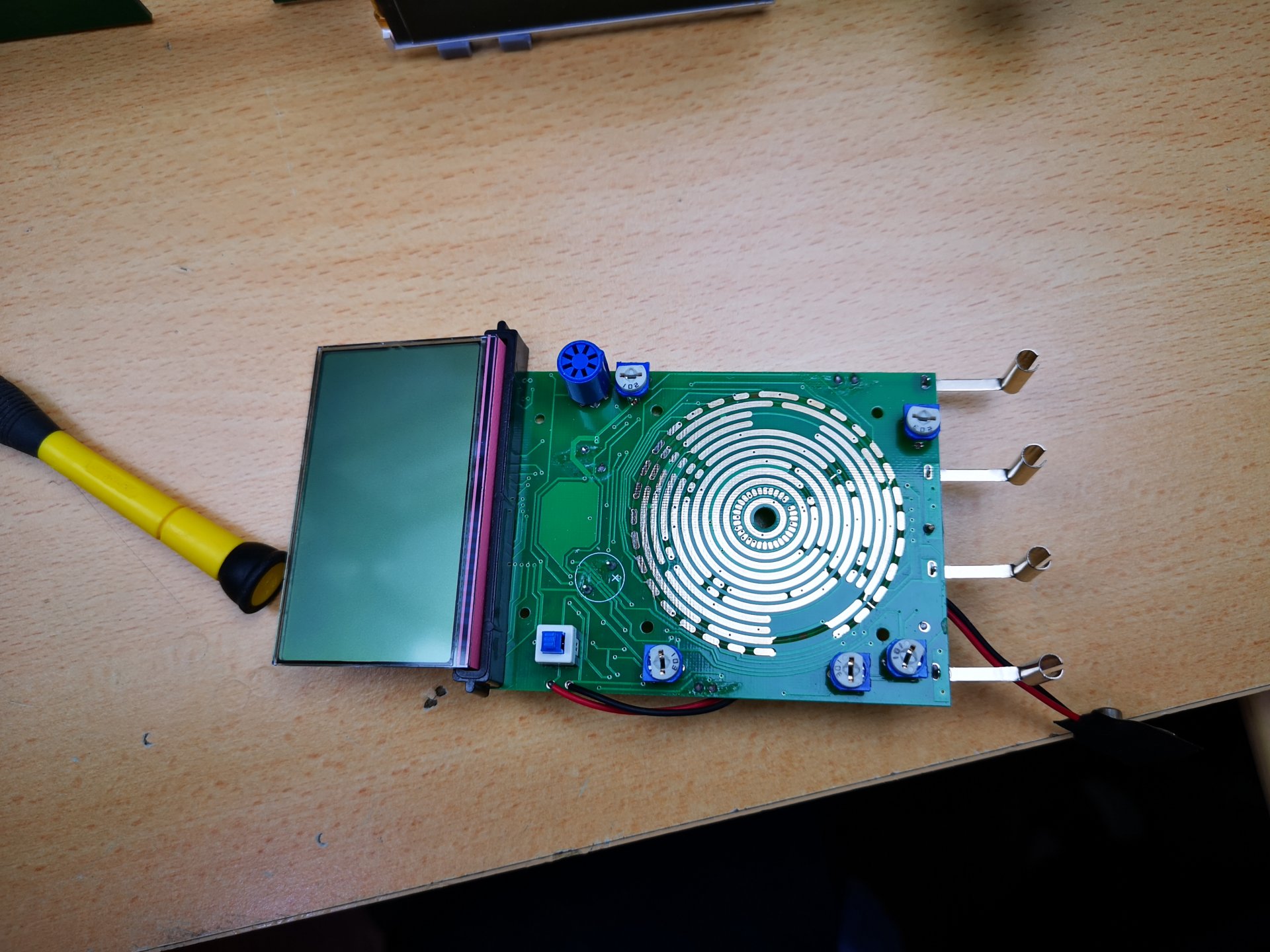

kontrolkalemi forumunda birisi TT T-ECHNI-C MY64 (yazarken yoruldum yav) multimetrenin komütatör yapısını istemiş. Buraya da koyayım da belki birisine lazım olur. Bu komütatörleri dağıtıp da sonra hangi kontağın nereye gelmesi gerektiğini arayan az değil anlaşılan.

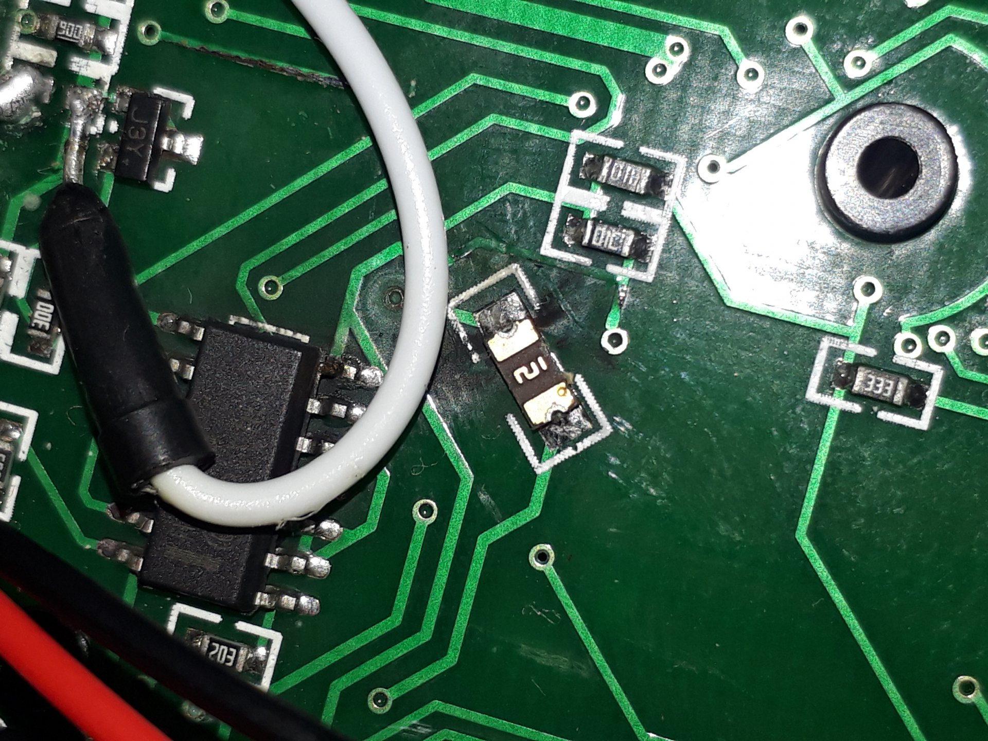

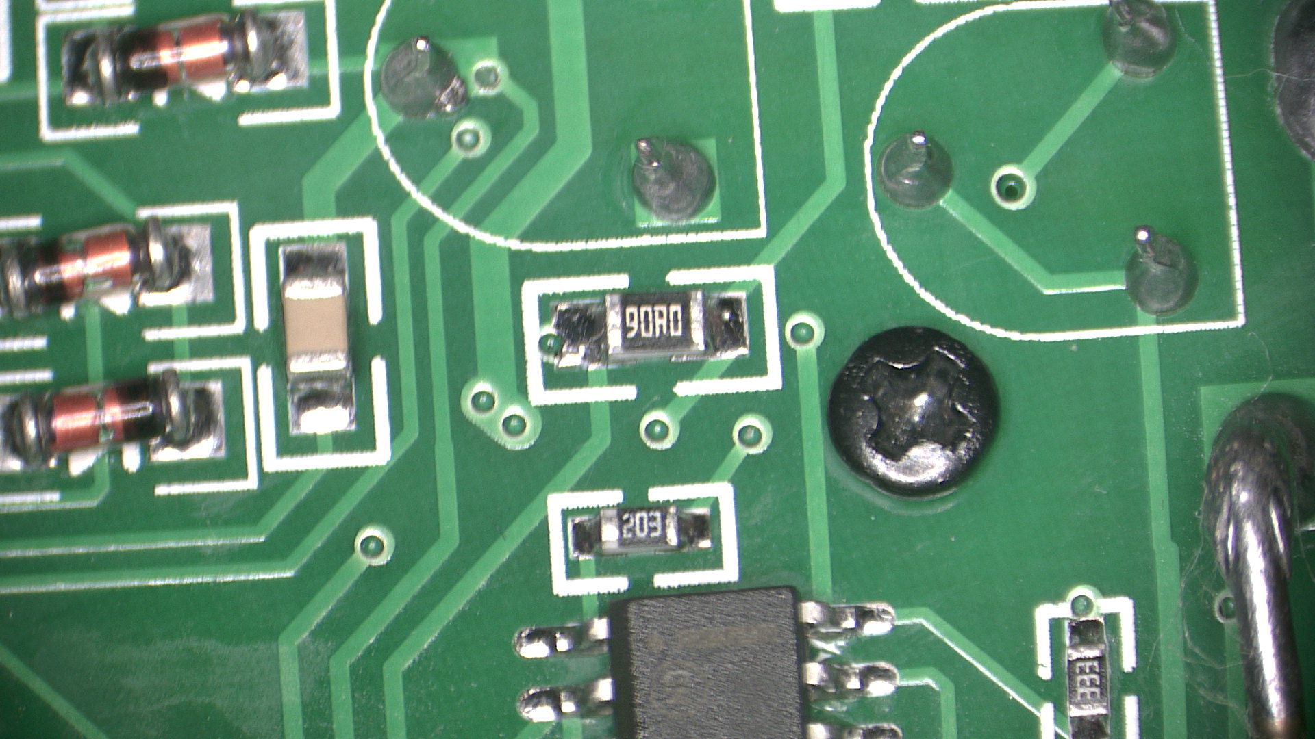

Hocam kolay gelsin bendede aynısı var yanik parçalar var okuyamıyorum bakıp yardimci olurmusunuz
Alkol yada tiner ile güzelce bir temizle önce. Ney yanık, ney kirli belli olmuyor.

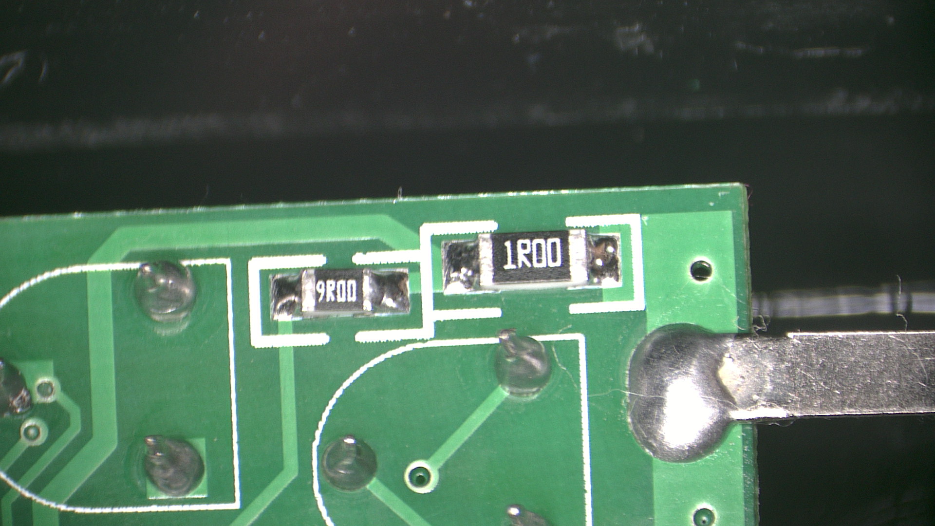

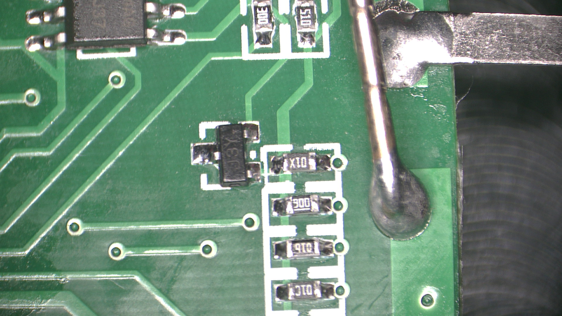

Senin resime göre, en sağdaki 10 Ω, ortadaki 90 Ω, soldaki 1 Ω
Resimdeki en soldaki 9 ohm da çok sağlam gorunmuyor.
Bu multimetre bu hale yanlış konumda voltaj ölçümleri gibi gorunuyor.
Genelde bu şekilde darbe alan multimetreler kurtulmuyor.
Sonucu paylaşırsanız seviniriz.

Kullanırken komütatör güzel ama multimetrenin içini açmam gerektiğinde sanki komütatörü tekrardan düzgün takamıyacakmışım gibi geliyor :) Çok gıcık bir yapısı var.
2A SMD Sigortaya benziyor.
Yalnız onun solundaki entegrenin Sağ en üstteki ayağını da kontrol et. Kopmuş, yanmış, paslanmış gibi duruyor.

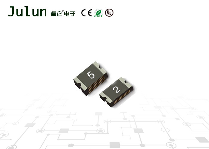

Bu 2 üstü cizgi olan parça nedir bulamadım nediye almalıyım yada muadil olarak ne kullanabilirim
21397 eklentisine bak
PTC sigorta
SMD1210P020TSA PTC Fuse 0.2A 30V SMD-1210
PTC sigorta
Teşekkürler
