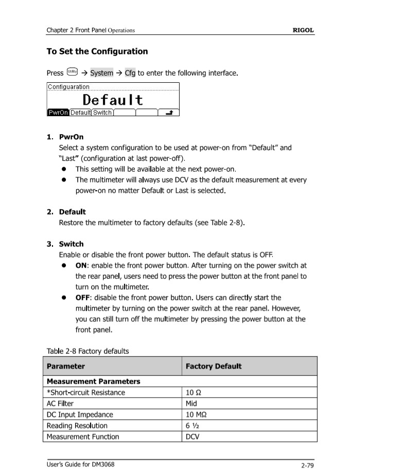

Sonunda denedim....
Aslında sorunun çözümü(kaynağı) kullanım klavuzunda varmış!! Utility->System->Cfg bölümünde switch diye bir kısım var bunun on veya off yapılmasına göre cihazın davranışı değişiyor. Default off da. On yapıldığında problem kalmıyor. İyi de niye böyle bir seçenek koymuşlar anlam veremedim. Madem koydun öne bi standby switch i ver kontrolü buna. Yok On seçersen şöyle yok off seçersen böyle. Anlamak için herhalde çinliler gibi düşünmek lazım....:katil2:

O ayarı biliyordum ben. Switch ayarını OFF yaptığımda cihazın tuşları komple çalışmaz hale geliyor :O Sonradan o tuş kilidini açana kadar göbeğim çatlamıştı. Ve tuşlar çalışmaz hale gelmesine rağmen, gene cihaza enerji verildiğinde cihaz açılıyordu. Senin cihazın firmware versiyonu nedir? Benim cihazdaki şu:
01.01.00.01.10.00
Timur benimki : 01.01.00.01.08.00.... Benim cihazda Switch On/Off durumu davranışı yukarıda verdiğim resimdeki gibi çalışıyor. Bende switch = off olduğunda diğer cihaz tuşları çalışmaya devam ediyor.
