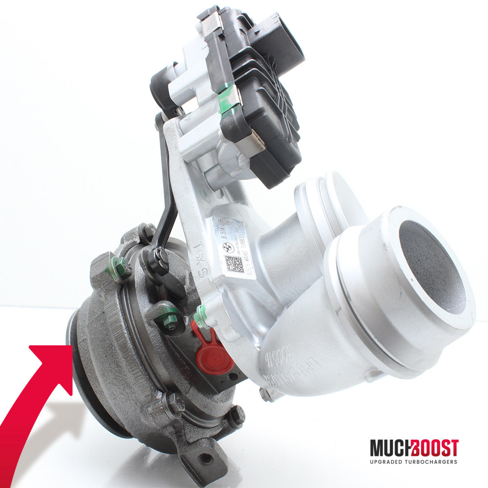

Turbo üzerinde DC motor ile bir kolu hareket ettiren bölümde sorun çıkmış.

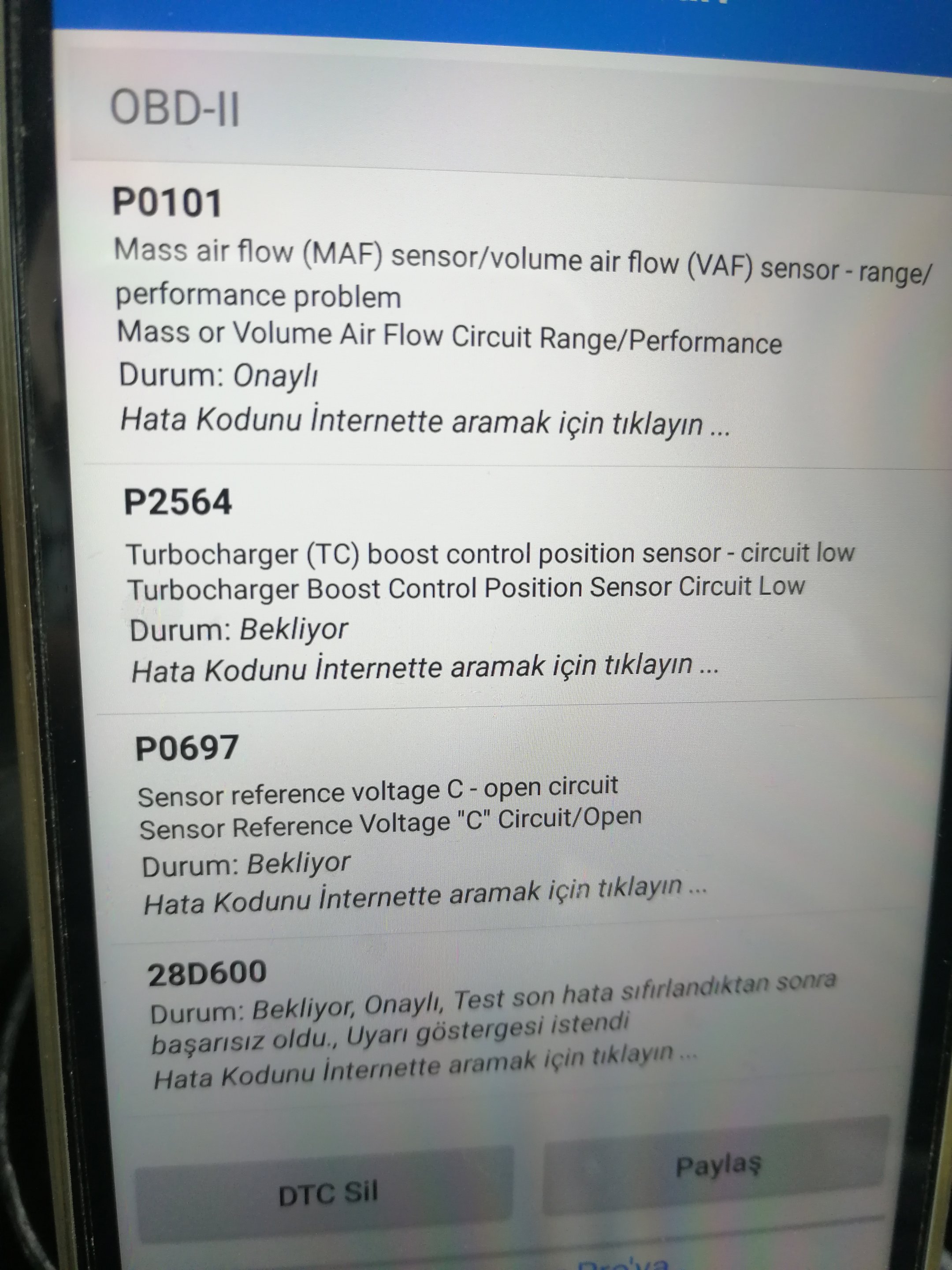

MAF sensör arızası için, yeni sensör taktım. Fakat bunu takar takmaz hata çıktı. Motor acayip titremeye başladı. Korkup söktüm.
Satıcı OEM koda uygun doğru ürün verdiğini, çeşitli parça sitelerinden ispatladı. MAF sensör sağlam ve kesin uyumlu olsa gerek. Motor uzun süre çalışmadığı için ECU tarafından algılama kalibrasyon gibi işlemler yapılamadı diye düşünüyorum.
Belki önceden hava akışı algılama (MAF sensör) çalışmadığı için ECU turboyu açıp kapama işleriyle ilgilenmiyordu. Sağlam sensörü görünce böyle mi oldu?

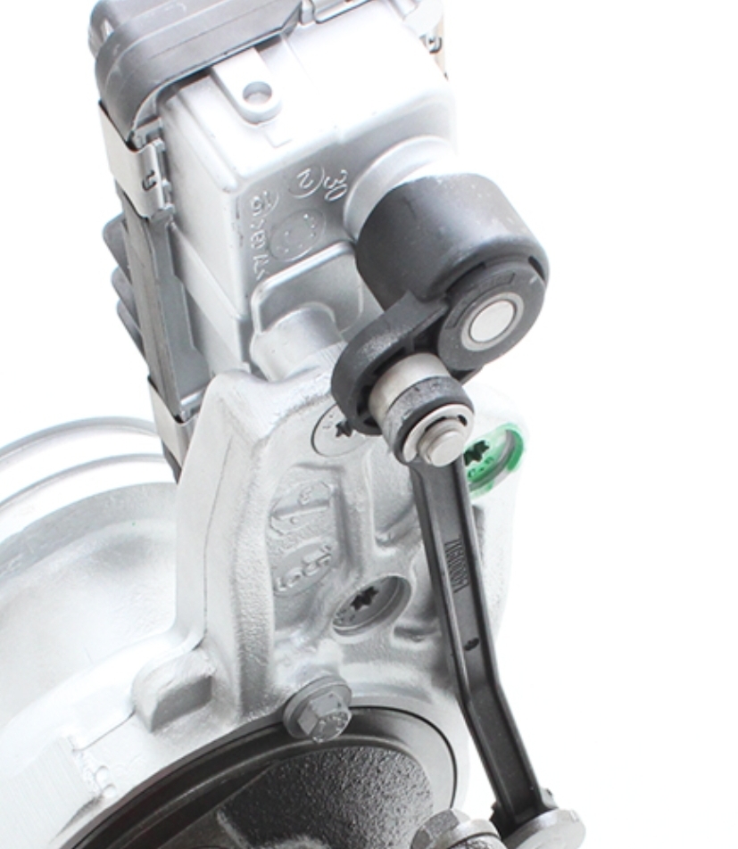

Bir kaç sene önce turboyu kontrol eden DC motor değişmişti. Benzer bir sorun olabilir. Kablo kopması vb olabilir.
Turbo şuna benzer bir parça. Galiba 2bin devir üzerinde kol hareket ediyor..

gaz pedalına tamamen basınca bir düğme hissediyor musunuz?
Eğer hissediyorsanız birisi o birisi pedala tam basarken birisi de turboya bakacak o klepesini açıyormu?

Yeni sensörde aynı sorun çıktı. Titreme sapıtma yapıyor.
Bozuk sensör ölçmüyor ama böyle bir sorun yapmıyor.

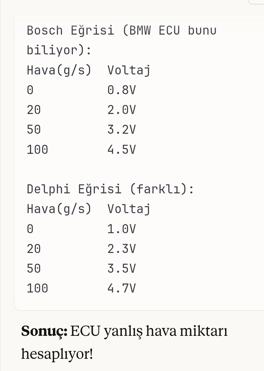

Uyumlu olduğu iddia edilen MAF sensör, turbo sensör hataları ve titreme, abartılı sallanma yaptı.
Delphi MAF sensör pişmanlıktır. Delphi marka toplu iğne dahi alınmaz.
uyumlu diye verdikleri parça fiziksel olarak uyumlu olsa da çıkış voltajı-kalibrasyonu vs. farklı olabilir. şekline bakıp bu uyar diye vermiş olabilirler. bu tip işleri ilgili forumlardan (mümkünse yurtdışı) bakıp araştırmak gerek.
maf sensor doğru veri üretiyorsa araç kapalı çevrimde çalışır yani gelen yakıt-hava-ısı vs tüm parametrelere bakar ve buna uygun olarak gereken güç için hesapladığı minimum yakıtı püskürtür. maf sensörden veri alamıyorsa açık çevrime geçer yani artık bu parametrelere bakmaz ve düz karbüratörlü bir araç gibi gaza basma miktarına bağlı ezbere yakıt püskürtür. tabi bu durumlar ecunun programlanmasına bağlı. aynı marka modelde bile farklı ecu versiyonu varsa araç farklı davranabilir.
Orijinal OEM ile bu ürünü kim eşleştirmişse suç ondadır. İnsanlık görevimizi yaptık geribildirimde bulunduk. Ruhsat fotokopisi filan verdim. Firma hatayı görmelerini sağladığım için bana tazminat ödemeli.
Sensör fazla okuma yapıyor olabilir. Hava giriş deliğini %30..50 gibi folyo bant ile kapattım. Ayarlamaya çalıştım fayda etmedi.
hava giriş deliğini kapatmak hatalı ölçümü düzeltemez. sistem ölçüm mantığında çalıştığı için daha az hava girmesi demek aynı oranda gene daha az ölçüm yapmasına sebep olur. ayrıca motordan gelen vakum delik ufak da olsa ihtiyacı olan havayı emer.
Sensörün hava giriş noktasını bantla biraz daraltmıştım. Az okuyacak, sonuç normal okumaya denk gelecekti. Gerçeği okumuyor yani.
Yan sanayi sensörün karakteristiği farklıymış. o yüzden öyle yaptım. İşe yaramadı zaten.
