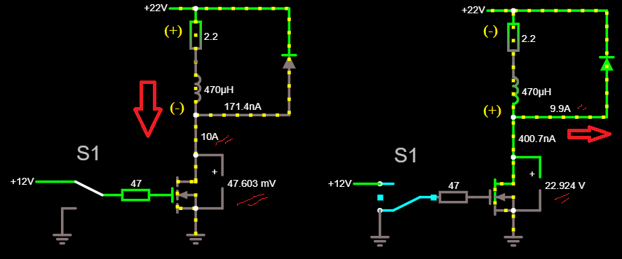

Devrede S1anahtarı ile mosfet kesime sokulduğunda mosfet uçlarındaki gerilim çok ani bir şekilde besleme voltajı seviyesine yükseliyor. Bu değişimin çok hızlı olması nedeni ile (muhtemelen kaçak endüktanslar) bobin üzerindeki enerjiyi diyot ile sönümlememize rağmen anlık olarak iğne puls şeklinde besleme geriliminin 5-10 kat fazlasın sıçramalar yaşanabiliyor. Bu iğne puls şeklindeki sıçramalar mosfetin dayanma gerilimini aştığı anda mosfet zarar görüyor.
Çözüm Mosfet uçlarındaki gerilimin ani yükselmesini yavaşlatarak belli bir değeri aşmasını önlemek. Bunun için kullanılan devre rcd snubber devresi.

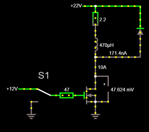

Devremiz şu şekilde;
Falstad : Link
Normal şartlarda mosfet iletimde iken S ucunda yaklaşık 0 volt kesimde iken 22V gerilim oluşuyor. kesim sırasında gerilim 0-22V arasında çok hızlı değiştiği için gerilim anlık olarak 22V seviyesinden çok daha yüksek seviyelere ulaşabiliyor.

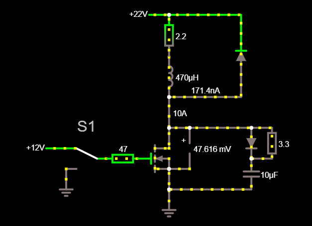

Eklediğimiz snubber devresi sayesinde mosfet kesime gittiği zaman Snubber kondansatörü şarj oluncaya kadar mosfet uçlarındaki gerilim değişimi yavaşlatılıyor ve sınırlandırılıyor.
Durumu irdeleyelim.
Snubber yok iken;
1. Mosfet iletimde boboin üzerinden 10A geçiyor.
2. Mosfet kesime girdi. 10A boboin akımı kesintisiz şekilde devam etmek istiyor ve ters diyot üzerinden yoluna devam ediyor. Burda dikkat edilmesi gereken nokta bu durumu mümkün kılan bobin uclarında gerilimin anında yön değiştirmesidir. Zanten bu anlık değişim mosfet uçlarındaki geriliminde anında değişmesine neden olur.

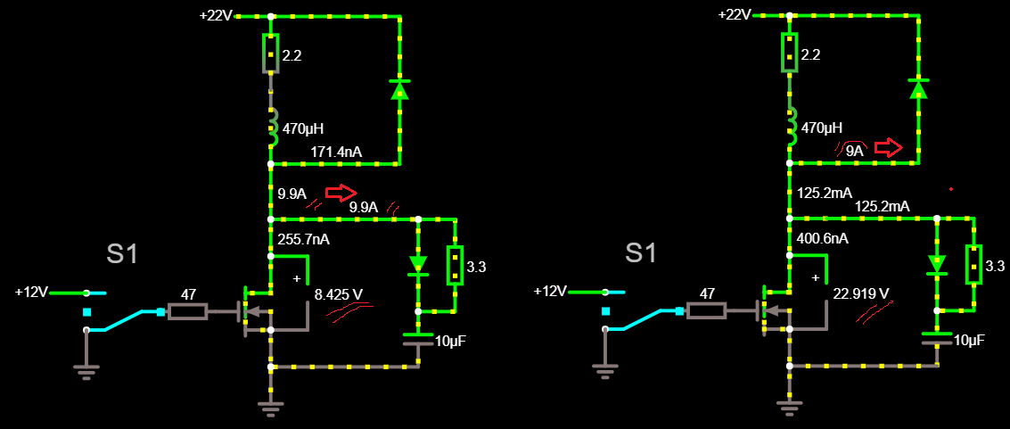

Snubber Devresi var iken;
1. Mosfet iletimde ve devreden 10A akım akıyor.
2. Mosfet kesime girdi. Akım sonubber devresine akmaya devam ediyor (yukarıdaki resim sol). Bu esnada mosfet uçlarındaki gerilim yavaş bir şekilde yükseliyor. (Yavaş derken aslında yine hızlı ama sorun çıkarmayacak şekilde)
3. Kondansatör şarj olduktan sonra üstteki diyot iletime geçerek kesim işlemi tamamlanıyor. Snubber devresi geçişi yumuşatarak görevini yapmış olur.
Bir iki ufak detay : Snubber kondansatörü şarj olurken akım devresindeki seri diyot üzerinden akıyor. Kesime giderken kondansatör şarj oluyor ve sonra akımı kesiliyor bu nedenle kesim süresi boyunca kondansatör dolu kalıyor. Mosfet tekrar iletime geçtiğinde kondansatör üzerindeki gerilim bu sefer devresindeki seri direnç üzerinden sonrasında mosfet üzerinden gnd ye dönerek deşarj oluyor.

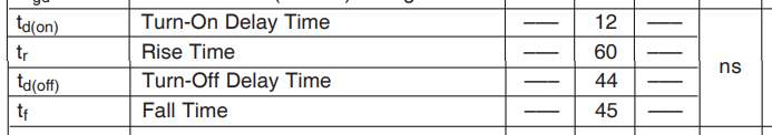

Direnç Diyot ve kondansatör değerleri ne olmalı?
Bu değerleri tespit etmek için öncelike mosfetin açma kapama hızını tespit etmeliyiz. Rastgele bir mosfet seçiyorum....irfz44
Datasheet ten total gate charge değerine ihtiyacımız var. 63nC
mosfetin gate ucuna 20R üzerinden 10V uyguladığımızı varsayıyorum.
I=V/R , I = 10/20 = 0,5 A gate akımı (sink) (en fazla) hesaplıyorum.
off time = Qg / Ig =63nC / 0,5A = 126ns hesaplıyorum.
Datasheete dönüp timinglere baktığımda bu değerin mümkün olduğunu görüyorum.
Mosfet tarafı ile işimiz bitti 126ns kapatma zamanımız var. (Direnç biraz küçük oldu sanki ama değerlere takılmayalım atıyorum değerleri)
7896 eklentisine bak
Falstad : Link
Durumu irdeleyelim.

Snubber yok iken;
7905 eklentisine bak
7906 eklentisine bak
