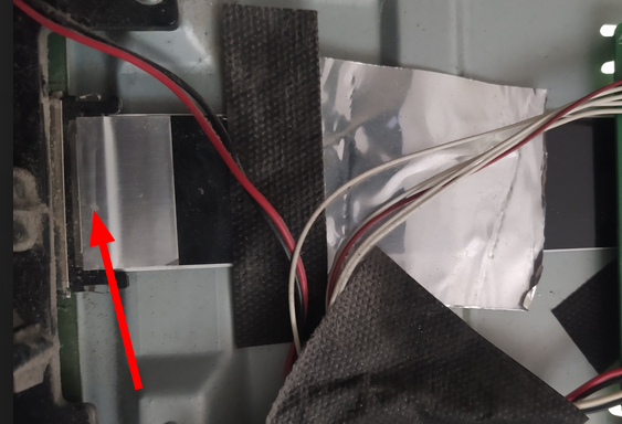

Merhabalar;
Görseldekiler panel arızası sanırım.
@hakan8470
Tekrardan merhaba,
Kabloyu kontrol ettim; kart kısmındaki yerden çıkartıp taktım, panele giden kısmı ellemedim.
Sanırım LVDS kablosu görseldekiler.
Değişen bir şey olamadı maalesef.
Panel tarafi ni da kontrol etmelisiniz, pinlere ve oksit var ise onu kontrol edin. Pinler duzgun ve oksit yok ise LVDS kablosu uzerinde kopukluk olabilir ona bakin. Orda da sorun yok ise, panel kirikligina sebep olan seyden diye dusunmek pekte yanlis olmayacak.

Kabloda sorun yok gibi duruyor, bir de tv seyrediliyormuş nokta mı gölge mi ne oluşmuş önceleri sonra ekran tamamen kararmış.
Ben tv'yi açtığımda önce siyah ekran, dikey çizgiler vardı sonra ekranın ortası beyaz, dikey çizgiler vardı. Tv'yi son açışımda tv8'in görüntüsü-gölgesi vardı bu esnada cihazda receiver takılı değildi dahili uydu alıcısında da uydu kablosu takılı değildi. Menü gölgeleri gözüküyordu gökkuşağı gibi.
Ne yapalım, hurdaya mı ayıralım?

Ekran kirik evet duzgun goruntu alinsa dahi sonralari hos gozukmeyecek cunku orda oyle bir kirik bolum durup duracak. Ama merak ediyorsaniz neler olmus diye yapabileceginiz seyleri deneyebilirsiniz.
Olcu aleti var ise kablodaki surekliligi kontrol edebilirsiniz. Soketlerdeki soguk lehim yada pinlerin baglantilarini kontrol edebilirsiniz, (stereo bir mikroskop gerekir).
Bazen de gercekten hicbirinde sorun yoktur, ekranin sinyal gonderen kisimlardan sadece bir tanesi dahi bozuldugunda hepsi bozulurmus gibi hareket edebilir, ozellikle samsung tv de gormustum enteresan seydi.
Ya da ayni tv den bulup, deneyebilirsiniz sadece panel arizali mi diye, tecrube yoksa ellemeyin derim. Deneyince calistigina emin olursaniz sadece bir panel bulup degisince de TV is gormeye devam edebilecektir.

Tecrübem yok panel değişiminde, basit sorunları giderebilirim o da yardımlarla tabi. Tv Vestel marka tv.
Lvds kablosunu ölçü aleti ile de kontrol ettim buzzer konumunda, sağlam görünüyor. Stereo mikroskop yok maalesef.
O halde mercek gibi bir sey bulup. bir igne ucu ile soket pinlerinin lehimle temas ettigi yerde , pinlere dokunup pinler hareket ediyor mu diye bakabilirsiniz. hareket ediyorsa temas saglanamiyor olabilir.
Yani sunun gibi bir sey yapabilirsiniz
Hiç uğraşmayın.
O panel bariz kırık darbe almış. Tv düşmüş yada en alttan bir şekilde darbe almış. O en alttaki yuvarlak kesite parmakla hafif baskı uygulayın ekrandaki çizgiler değişiyormu kontrol edin. Normal bir lcd de değişim olmaz. Hafif baskıda renkte ufak değişiklikler olur.
Panel maliyetini araştırın.

Tv kapalı iken bile o kısımda sorun olduğu belli.
Hafif dokundum o kısma, beyaz oldu bu her yerde oluyor ekranın.
