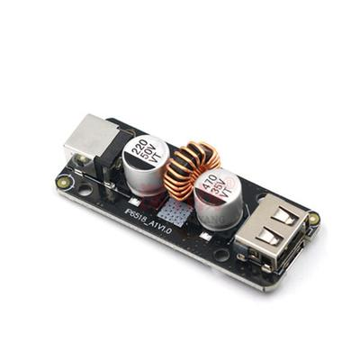

Bu modül var. 400₺ fiyatı var. Uygun denilebilir ama hakkında fazla bilgi yok.
Stok yok + güç yetersiz
