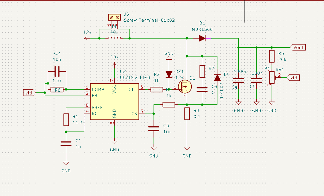

Selamın aleyküm arkadaşlar,
Bir boost converter için uğraşıyorum şu aralar uc3842 çalışan.
Şuan bobin ve mosfete bağlamadan çalıştırıyorum.
Enerji verince sürekli 16V çıkış alıyorum .Potla oynuyorum ,ama kesikli pwm alamıyorum.
Devre doğru mu ,acaba?
Ekte devrenin şeması var.

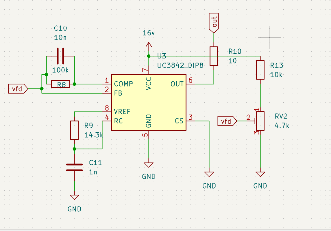

Cunku test devrende hata amplifikatorunun kazanci cok yuksek, Potu mikrometrik degistirdiginde cikis bir tarafa yaslanir.
R8'i i cok cok kusultursen (1 K yada da kucuk) mevcut devreyi test edebilirsin.

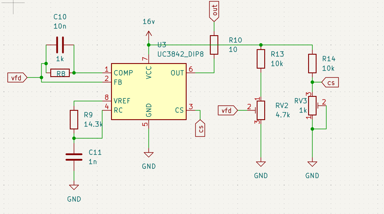

en son devreyi böyle yaptım.
RV3 bir çok kere ayarladım,rv2 de bir çok kere .
duty oranı ayarlayamadım.
SADECE %10,%96 Oluyor.Arası yok
Rv3 e bir tane seri cok turlu 50ohm tirmpot ekleyip ara degerleri onunla deneyebilirsin, 1v altinda bir voltaj dusmesi gerek cs pinine.
Dediklerinizi denedim pek bir değişiklik olmadı.Isense 0.2v ile 0.8v arasına getirdim.Potu 2.40 ile 2.75 arası denedim.
Aslında 2.45 biraz değişti ama belirgin bir fark değil yüzde 5 gibi.
Birde 2.5v yere 5v ,1v yere 2v versem bozulur mu entegre?
yoksa toleransı kaç volt?
Datasheet vsense min 2.42v ile max 2.58v diyor, isense icinse min 0.9v ile max 1.1v diyor, 5v vermemekte fayda var, muhtemelen dayanir cunki vsense pin uzerinde muhtemelen normal calismada anahtarlama gurultusu biniyordur.
