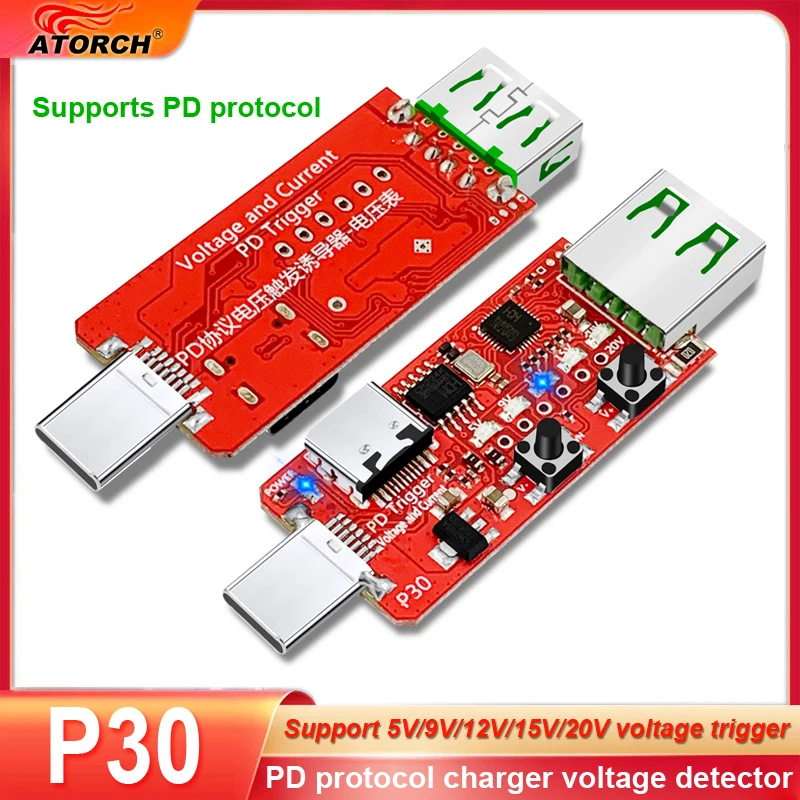

Adaptör şarj edilen cihaza göre 5-9-12-15 ve 20 V DC gerilimlerde 3A çıkış verebiliyor. 20V DC'de ise 5A verebildiğini söylüyor. Lakin ben yaptığım testlerde 3.4 A üstünde bir akım ölçemedim. Her zaman korumaya geçti. Gerçi 20V ile bu 67W güç yapar. Yani 100W'a çok yakın bir değer fakat neden 5A güç çekemediğimi bilmiyorum. Kullandığım PD tetikleyici ile alakalı olabilir.

Yanlış şartlarda ölçmüş olabilirim. Benim tetikleyici aşağıdaki ürün. Akımla ilgili doğru çalışmıyor ya da başka bir kısıtlama olabilir. İlk defa bu testte kullandım. UGREEN yukarıda da belirttiğim gibi sertifikalı bir şarj adaptörü.

PD tetiğinde HK32F030M isimli bir mikroişlemci kullanmışlar. Benim cihazın doğru ölçülememesi bundan da kaynaklanıyor olabilir. Mesela taktığım adaptör ile doğru haberleşemiyorsa cihaz kendini korumaya alıyor filan olabilir.

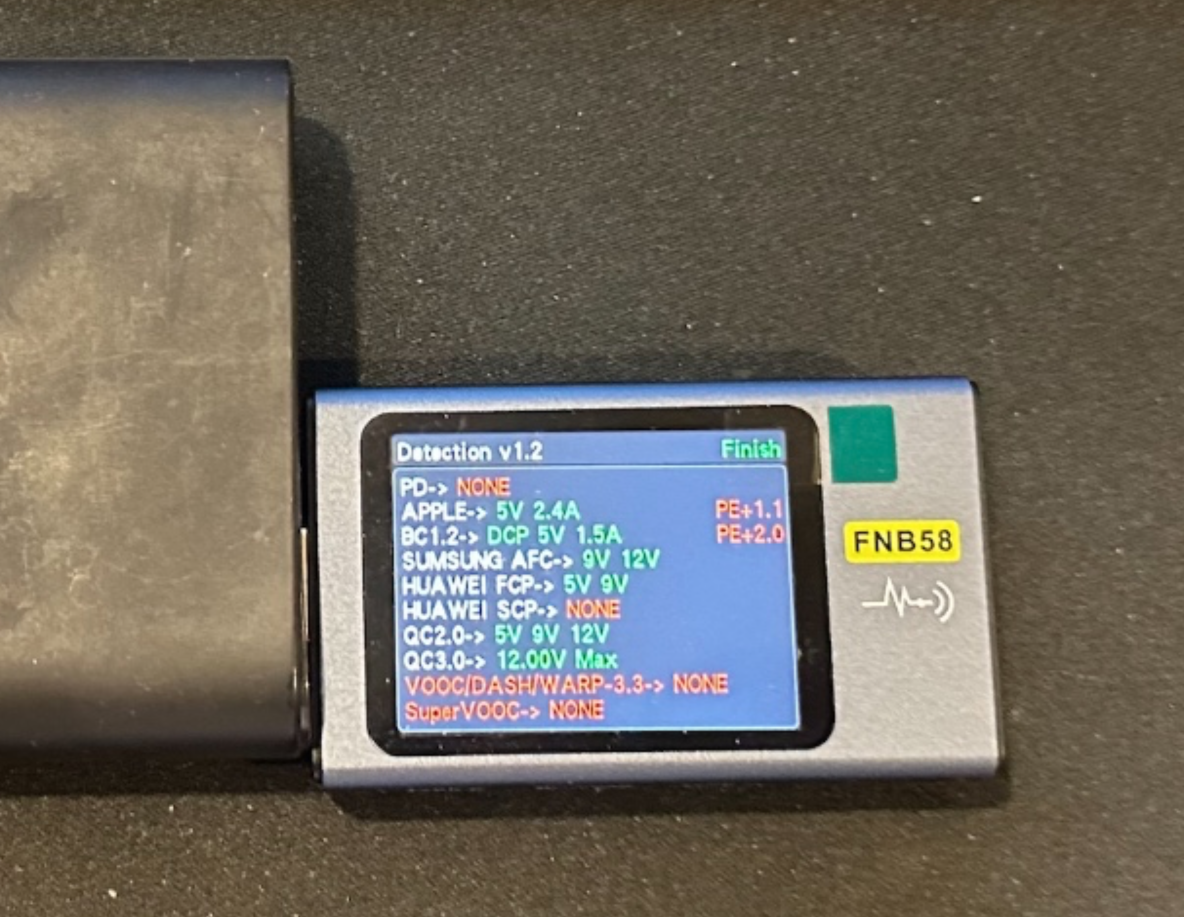

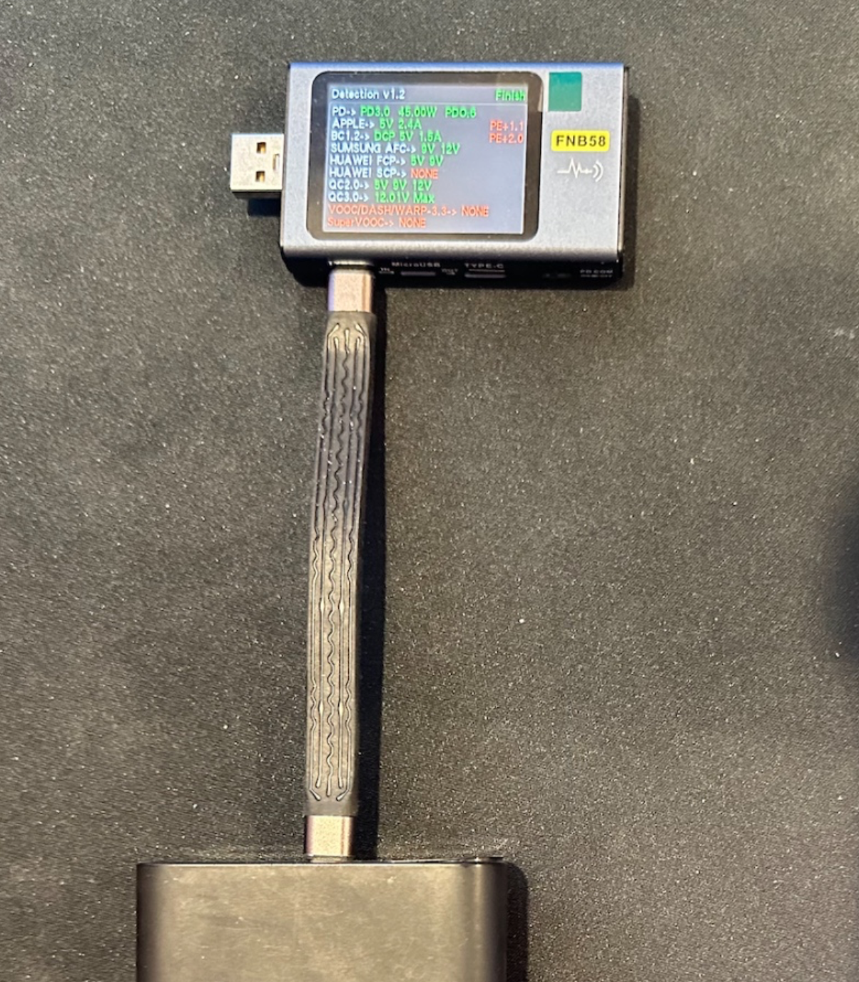

Bu cihazı (FNB58) tavsiye eder misin? İlk bakışta gereksiz pahalı gibi geldi bana o nedenle almadım ama görüyorum ki kablo kalitesi, şarj protokolü vs için günümüz cihazları için böyle bir çözüm gerekiyor. Bir de C tipi girişe doğrudan bağlayamamak da kötü.
Sonuçta yeni telefon aldığında zahmet edip kablo koymuş oluyorlar ama şarj aleti filan hiç çıkmıyor. Bir sürü kablo ve protokol var. Telefonlar da pahalı, kullanılan şarj cihazı ve kablodan mutmain olmak için denemek gerekiyor. Tabi sınırları bilmek içinde önemli. O sebeple bu tarz bir cihaz iş görebilir.

Şarj cihazını almadan önce bu videoyu izledim. Birincisi benim aldığım cihazdan kablo çıkmadı. İkincisi test etiğimde farklı neticeler aldım.
Bu neticenin nereden kaynaklandığını bulabilmek için üreticisinin satış sayfasından FNIRSI-FNB58 sipariş ettim. Geldiğinde tekrar test edeceğim. Belki benim tektikleyici doğru çalışmadı. Belkide bizim ülkeye dandik bir versiyonunu gönderiyorlar. Şu an bilemiyorum.

FNB58 tetikleme yapip voltaj cekemiyor ki abi. Ancak sarj cihazinin ne tur tetrik yapabildigini ve kac volt verebildiklerini bulabilir. Sizin test te kullandiginiz gibi cihazdan ne kadar voltaj cekmesi gerektigini zorlamaz. Ancak sarj cihazi ile cihaz arasinda durursa PD tus u da aktif olursa bir tek o protokol icin 9v 12v vs cekebiliyor. Tabi aslinda cekmek isteyen yine sarj olmak isteyen cihaz.

Sipariş vermeden önce kendi sayfasındaki kitapçığını okudum. 8 farklı tetik özelliği olduğunu doğruladım. Doğru değeri tetikledikten sonra elektronik yük ile ilgili gücü çekeceğim. Günümüz şarj cihazları doğru tetiklenmediği zaman güç vermediği gibi korumaya geçiyor. Belkide bu yüzden yukarıdaki test başarısız oldu.
