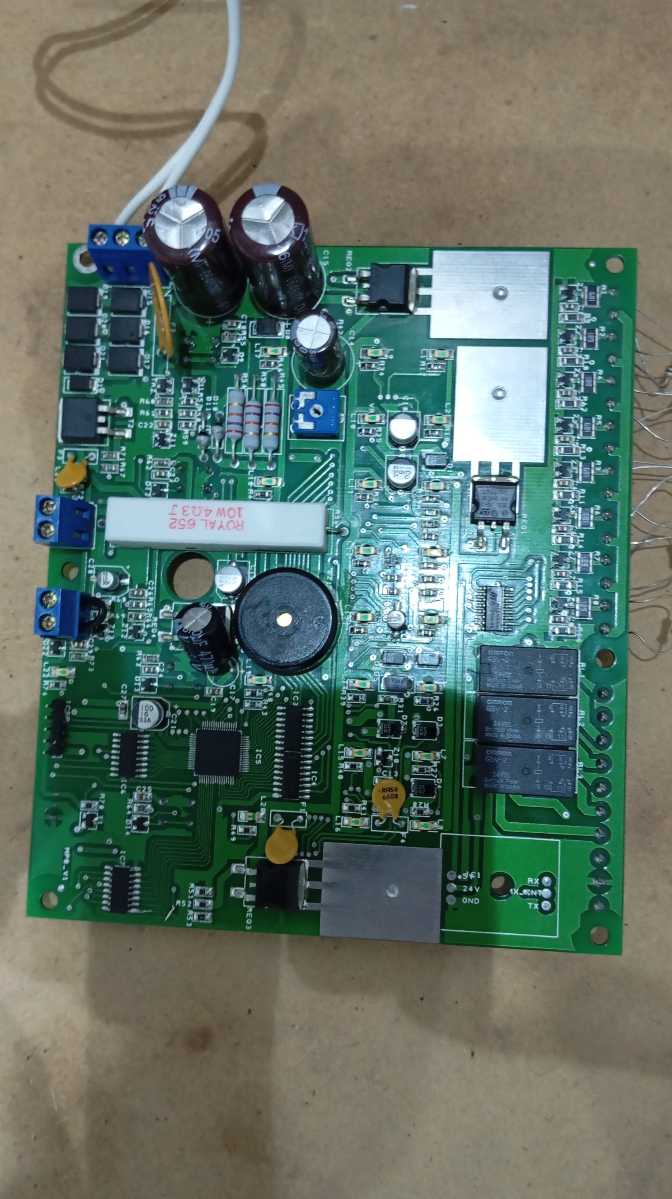

Arkadaşlar merhaba. Kurumumuzda Mavigarg MP-8 model yangın alarm sistemine ait bir santral var. Bu santral siren çıkışını süren role çekmiyor.
Roleyi uln2003 sürüyor. Uln de mikroişlemci sürüyor. Alarmı sustur veya başlat dediğimizde role çekmiyor sistem hata veriyor.
İşlemcide uln 2003 in lerine gelen voltaj 5 v mu olmalı? Oslioskopla baktım mv civarında voltaj var. Multimetre ile voltaj göremiyorum.
Yaptıklarım
1. Roleyi söküp boşta denedim.
2. İşlemciyi besleme hattındaki 330 uf 16 v kond değiştirdim.
Mcu besleme 4.94 stabil. 24 v iyi bir sorun yok.

mV civarında voltaj uln 2003 pinini süremez bence. MCU çıkış pini ölmüş olabilir.
Genelde MCU lar 5V, 3.3V gibi çıkışlar yapıyorlar. Araya bir direnç atarak sonraki komponenti sürüyorlar.
Hadi diyelim ki pwm ile voltajı ayarlayarak çıkıyorlar. Ama yine de mV seviyesinde olmamalı.
Evet. En azindan 2V civari voltaj gerekir.
1. Avometre duduk modunda ken ULN2003'un ilgili girisi MCU pinine gidiyor mu kontrol et. Gidiyorsa 3. adima gec.
2. Kopukluk varsa kopuklugu bul ve onar.
3. ULN2003un role ile baglantili bacagini bir kablo parcasi ile GND'ye dokundurdugunda role cekmiyorsa role ile ULN2003 arasindaki baglantilari gozden gecir.
4. ULN2003 den MCU'ya giden yola nester ile incecik bir kesik atip yolu ayir ve ULN'nin girisine bir kablo ile 5v verdiginde rolenin cektigini gozle.
5. 4. maddede role cekmiyorsa ULN2003'u degistir. Role cekiyorsa kestigin yolu kucuk bir tel lehimleyerek onar.
Tum bunlari yaptigin halde role halen cekmiyorsa ya MCU nun ilgili pini arizalanmistir. (Dusuk ihtimal)
Ya da roleyi cektirecek sinyalin uretilmesi icin gerekli sartlar saglanmadigi icin MCU roleyi cektirecek pini H yapmiyordur.
Dediklerinizin hepsini yaptım. Harici 5 v verdim ULN 2003 çalışıyor roleyi çekiyor.
Arıza MCU da gözüküyor.

ayrica uln yi kontrol etmek için 5v verdiğiniz de işlemci hattını ayırdınız mı?
Panelin tüm bağlantılarını yapıyorsunuz değil mi? Belki sorun cikisla alakalı değildir. Pane ledelri doğru yanıyor mu
Panel hatta kopukluk olup olmadığını anlamak için hatta voltaj verip, hattın akımını ölçer. bundan dolayı tüm bölge hatlarının sonuna 4K7 gibi bir direnç bağlanır. Sizin -26V meselesi de bununla alakalıdır.
ULN' nin ilgili pinini işlemciden ayırıp öyle 5v verdim. Role çok rahat çekiyor. -26v +26 dönüyor.

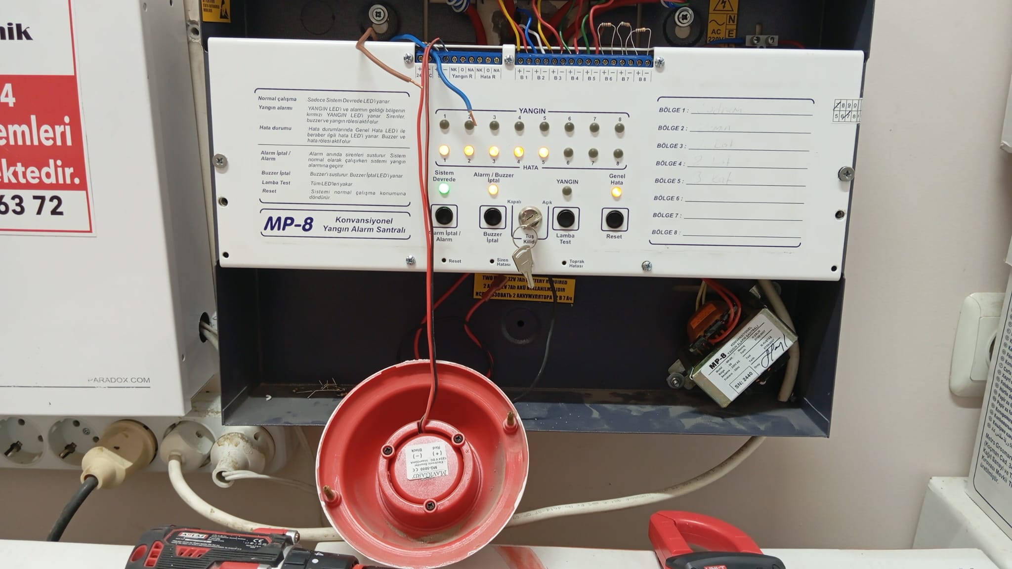

Panelin bölge(zone) bağlantılarını 6.8 kohm dirençlerle yapıyorum.
Siren ucu boştaydı. Onu da 10 kohmla yapmam lazımdı. Onu gözden kaçırdım. Acaba bundan dolayı mı böyle oluyor?
-26v olayını ve hat sonu direncini çok iyi anladım.
Büyük ihtimalle o yüzden siren rölesi tetiklenmiyor
Aynen dediğiniz gibi. Siren uçlarına 10 kohm direnç taktım. Şu anda role tetikliyor.
Sistemi topladım. 1 tane siren bağladım hat sonu direncinide bağladım. Manuel santral üzerinden alarm düğmesine bastığımda siren çalışıyor. Ama 5 bölgenin hata ledi yanıyor. Katlardaki yangın butonuna bastığımızda sonuç yok siren çalmıyor.
Bölgelerin voltajları şu şekilde.
1.bölge: 5.15 v
2.bölge:4.15 v
3.bölge: 4.15 v
4.bölge: 3.8 v
5.bölge: 4.15
6.bölge: 24 v( 6.8 kohm direnç bağlı)
7.bölge: 24 v( 6.8 kohm direnç bağlı)
8.bölge:24 v( 6.8 kohm direnç bağlı)
    195.2 KB · Görüntüleme: 24
  • ŞEMA.pdf
    ŞEMA.pdf
    402.4 KB · Görüntüleme: 29
Arkadaşlar şöyle yapayım. Şemaya göre bir bağlantı yapayım. 2 dedektör 1 de buton sökeyim. Siren çıkışına da bir siren takayım. Butona bastığımda bakalım sistem çalışacak mı? Eğer sistem çalışmazsa hala Anakartta bir sıkıntı vardır. Eğer sistem çalışırsa 5 bölgeyi tek tek kontrol ederim.
Başka bir öneri olan varsa onu da deneyebilirim.
Arkadaşlar bizim butonlar camlı. Cam kırıldığında üstündeki sivicin butonu serbest kalıyor. Kaç tane camı kırık buton var. Bu camları tedarik edip takılırsa içindeki sivich kapalı konuma geldiğinde sorun çözülecek.
2 adet sensör 1 adet butonla bağlantı yaptım sorun çözüldü.
