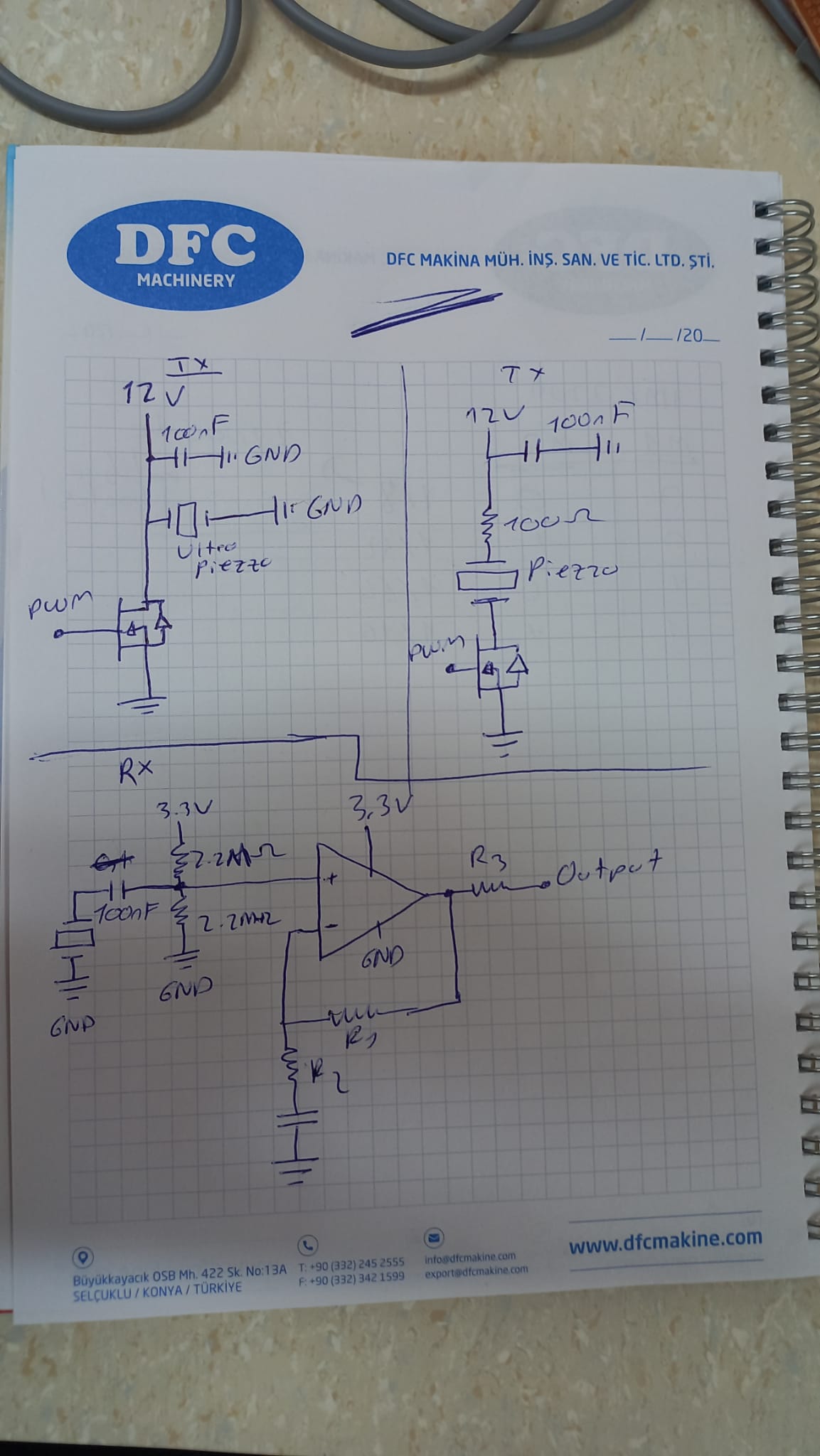

Ultrasonik bir piezzo alıcı verici yapmak istiyorum 2MHz ila 2.4MHz arasında çalışmasını planlıyorum. RX devresi kafam oturdu stadart non inverting op-amp. Fakat TX devresi nasıl olmalı bir fikrim yok. Yukarıda iki tanem TX devresi oluşturmaya çalıştım sanırım sağdaki olması gerekli ama bir de size sorayım dedim. Ufak bir aydınlatma yaşatırsanız sevinirim.
Devreyi kaba taslak çizdim koruma diyotu falan eklemedim.
