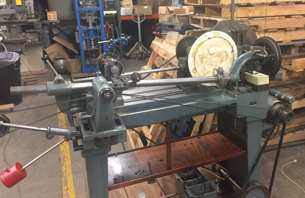

Mikroskop altinda olcum yapabilmek icin cizgilere ihtiyac var. Bu tahta makine bu is icin ne yapmis? Isin icinde optik var mi?
Mekanizmanin teknik cizimini bulamazmiyiz? Sistemden hic bir sey anlamadim.

Bu takla atabilen makinelerle 10um cizik 10um bosluk seklinde tekrar eden desen cizdirebilirmiyiz? (encoder cizikleri gibi) Takimin donmesine gerek yok. Kazisa da olur.
Çap için söylemiştim aslında, piyasada hassasiyet daha çok mil çaplarında gerekiyor. Boy ölçüleri termal genişlemeden dolayı daha az hassasiyet ister (özel işler haric).
Fikrimce deneme yapılabilir lakin tek takla ile bir az zor olur. :)
- Karbür veya HSS çeliğinden özel kesme takımın bilenmesi gerekecek. Piyasada bu işi yapabilecek sivrilikte uç zor bulunur. Belki bıçak şeklinde takımla dönen parçaya dokunarak (sıvama) da olur.
- Çizgi atma işinden önce yüzey yeterince pürüzsüz işlenmeli. Yani yüzeyin Ra değerini düşürmek lazım. Parça kaba işleminden çizgi işlemine kadar tornada kalmalı, aynadan sökülmemeli. Aksi halde tornaya yeniden takılınca merkezden kaçar.
- Belki manuel hassas torna ile daha kolay olur. Bu tip tornalar yurtdışında toolroom lathe olarak geçiyor. Masaüstü benchtop denilen modelleri de var. Özellikleri - yeterince rijit, boşluksuz ve salgısız olmaları.
- İlerlemenin kontröllü olması için 2 tane indikatörün (10 mikronluklar büyüteç ister, 1mikronlu olanları çok az adam kullanır) tornanın x ve z eksenlerine mıknatıslı tutucuyla takılması lazım. Bunlardan bahsediyorum - 1 mikronlu indikatör:
- Ayrıca kesme ucun parçaya dokunuşunun tespiti için mikroskop gerekecek.
- Bu işi yapabilecek ustayı da unutmayalım. :)
