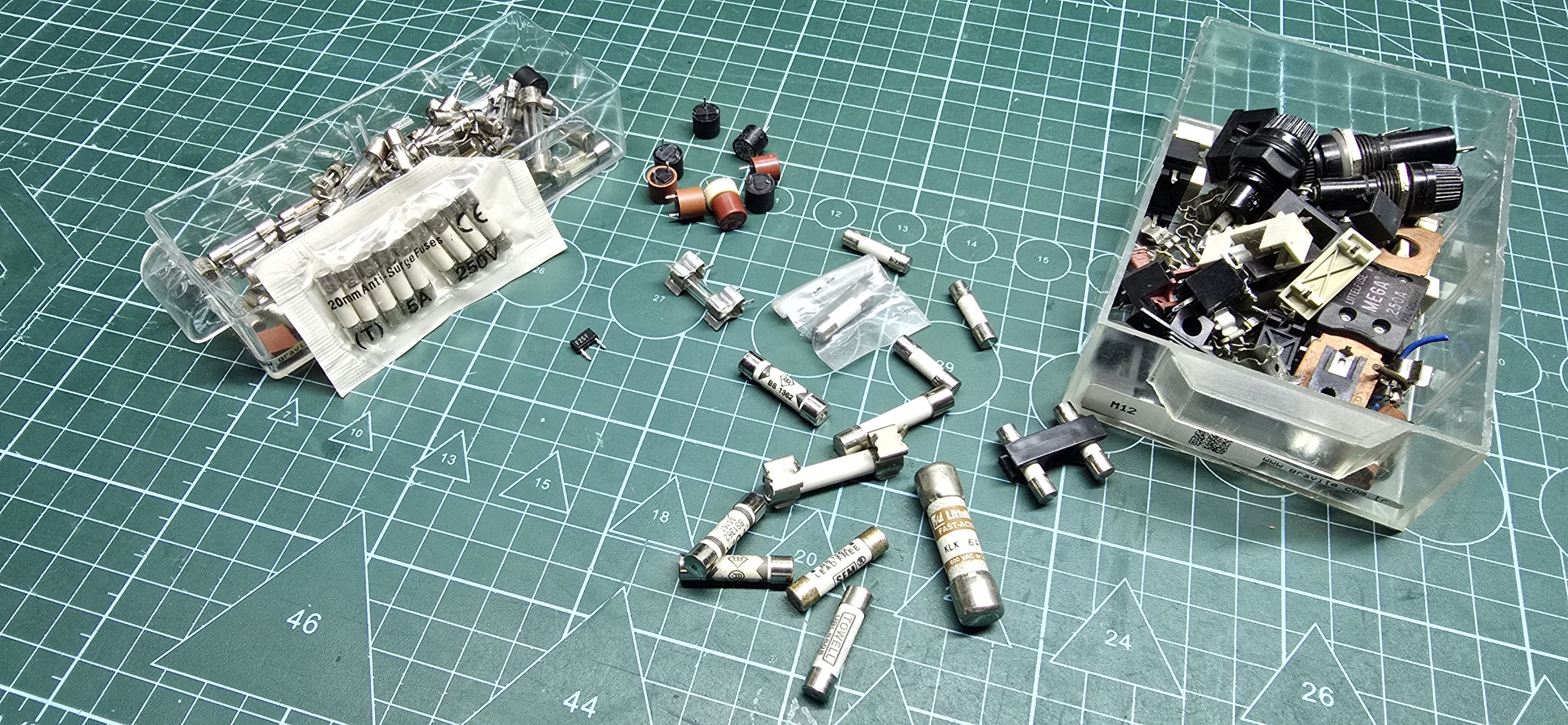

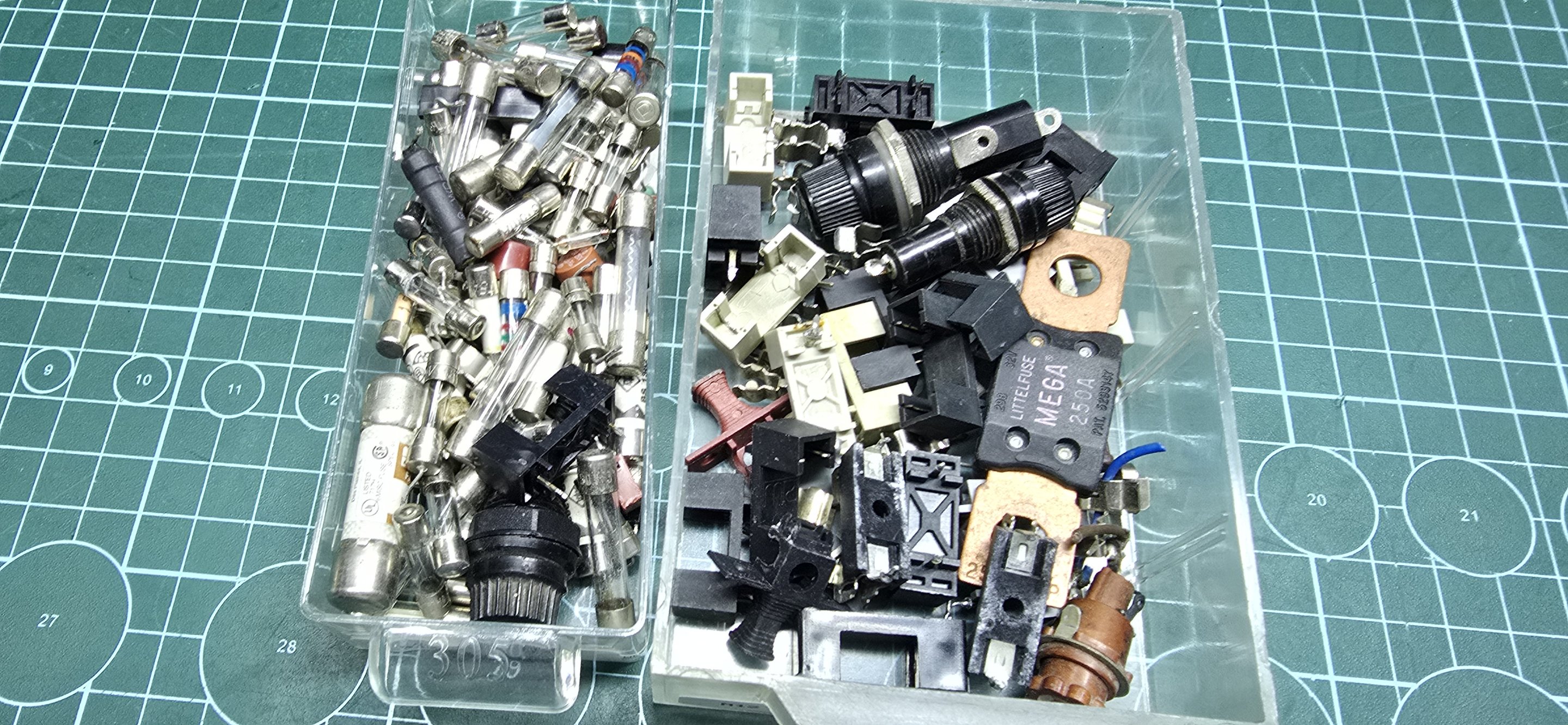

Hurda kartlardan sigorta ve yuvalarını mutlaka söküyorum. Ne zaman lazım olacakları hiç belli olmuyor. Şimdi bunları da yavaş yavaş elektronikstok ile organize ediyorum...
Kabulüm. 800TL veremem sigortaya. Ticari bir faaliyetim olsa amenna. O zaman kazanırım, harcarım. Ama evde oyalanmak için sigortaya 800TL verirsek yandık.

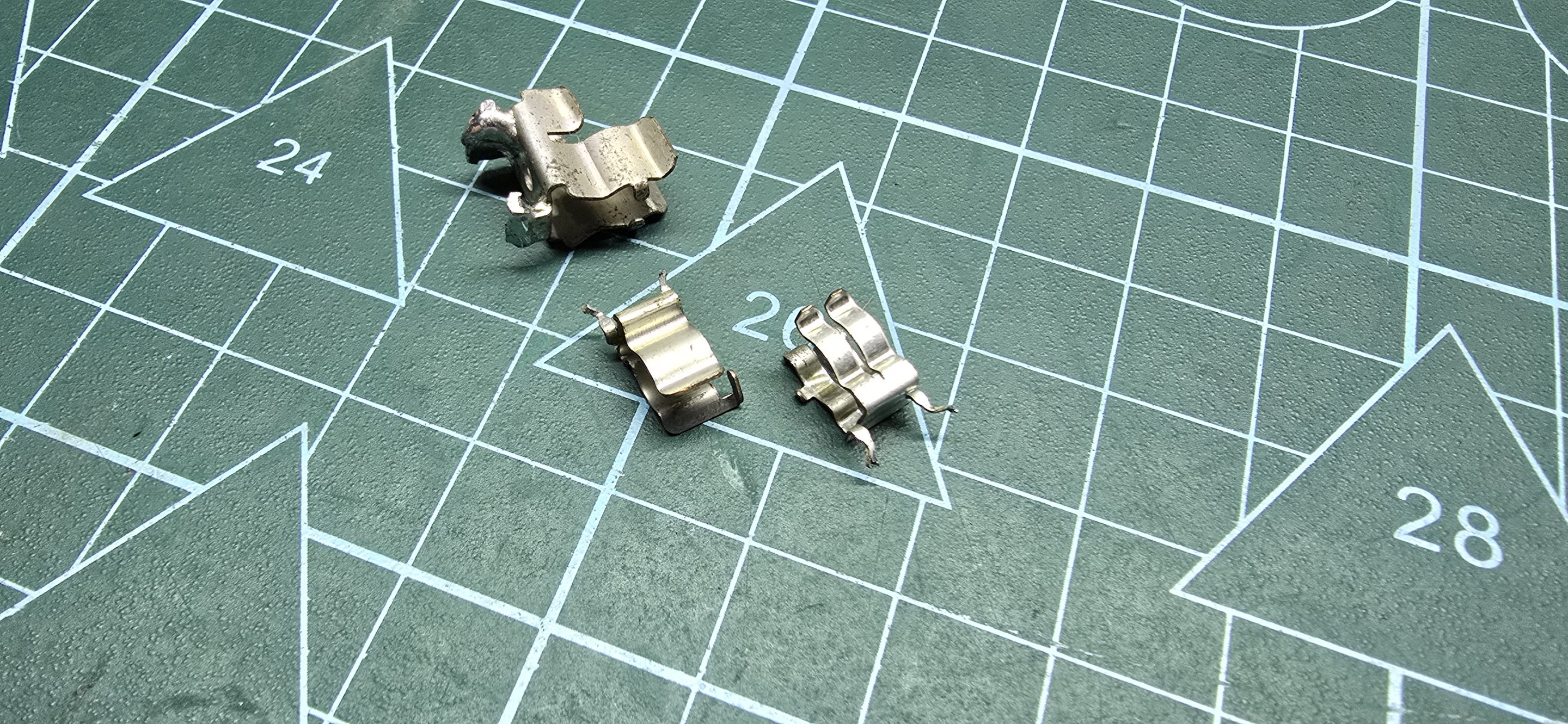

Yaygın olarak bulunabilen bir sigorta belirledikten sonra, uygun bir sigorta yuvası taksan da olur aslında. Aşağıdaki gibi yuvalardan elinde yok mu? Özellikle hobi amaçlı uğraşırken bütçe limitliyse, sigortaya bu kadar para verilmez.
Elimde yok ama olsada multimetre sıfır olduğu için kıyamıyorum. Cins bir huyum var. Uzun süre kullanıp hevesimi tamamen almadan bir cihaza müdahale etmiyorum. Türkiye şartlarında 10 tanesine 800TL vermek mantıklı değil ama Aliexpressden her şey dahil 20 tanesini 350TL ye getirtmek mantıklı. Çok uzun sürede idare eder beni 20 tane.

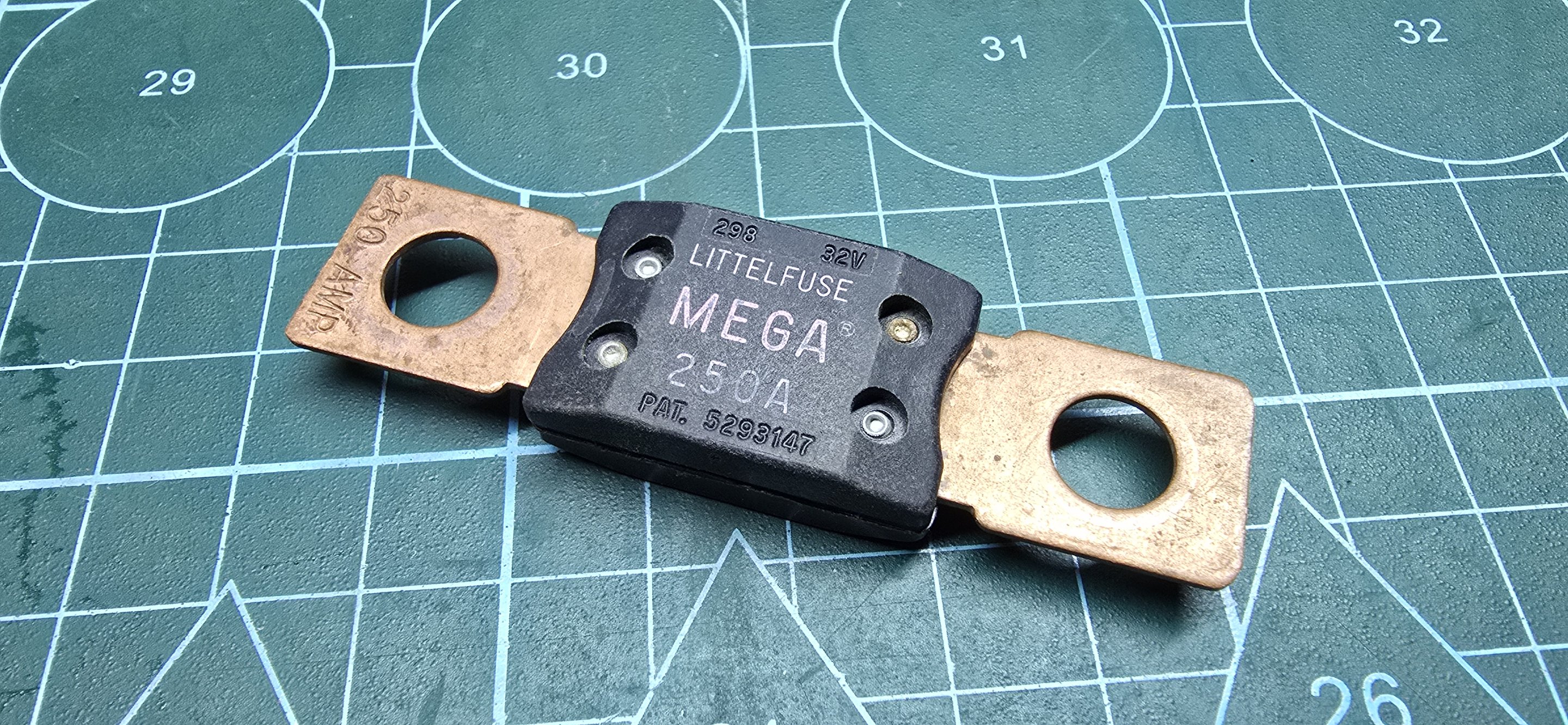

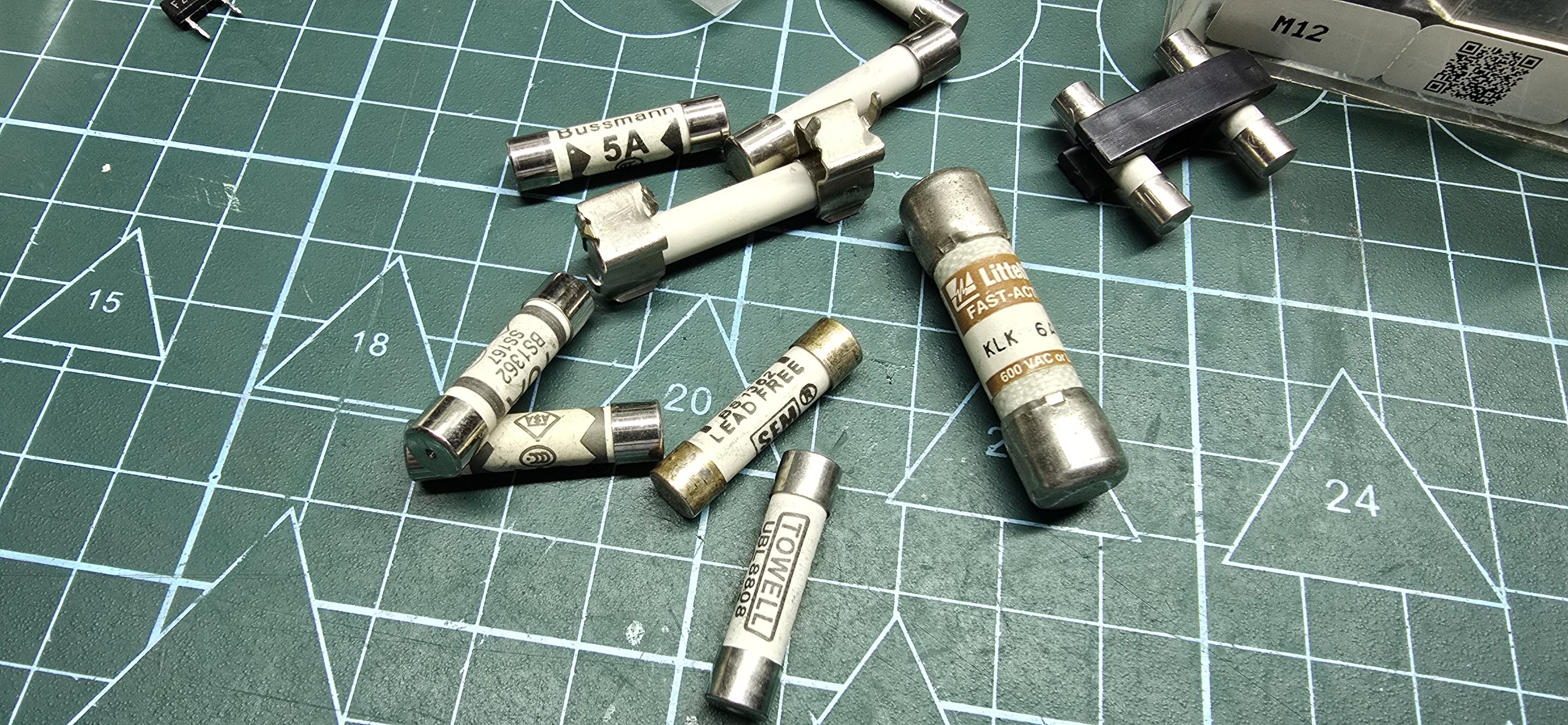

gR, aR açma eğrilerindeki kartuş sigortalar çok kıymetlidir. Onları sağlamsa ayrı bir yerde muhafaza etmenizi öneririm. Diğerlerine göre irice olan bu tarz bir sigortaya benziyor.
1A 6X25 Seramik sigorta.
5x20 seramik sigortanın çok çeşidi var özdisanda. Azıcık kanatları bükünce fıstık gibi oturur.
İllaki seramik olacak diye bir kuralda yok.
Cam sigorta da kullanabilirsin.
Seramiklerin içi kum dolu ve yanınca metal kuma serpiliyor.
Camda yanınca cam yüzeye serpilirken cam çatlayabiliyor.
Cam çatlarsa nolcakki..?
Çıkarır yenisini takarsın.
