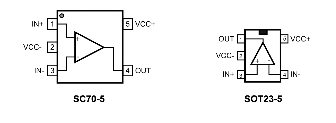

Pinleri yanlış bağlıyor olabilir misin? Bu çipin birbirine çok benzer iki kılıfı var ve pinleri farklı.
21003 eklentisine bak
Ömer abi gönderdi.
sc ye göre bağlıyorum çünkü nokta var üstünde kesik değil

Ahmet bunun bir tarafı 2 diğer tarafı 3 pinli opamp . Besleme doğruysa çıkışa TC mi bağlıyorsun yoksa

bağlantı doğru, yükseltme oranı doğru.
