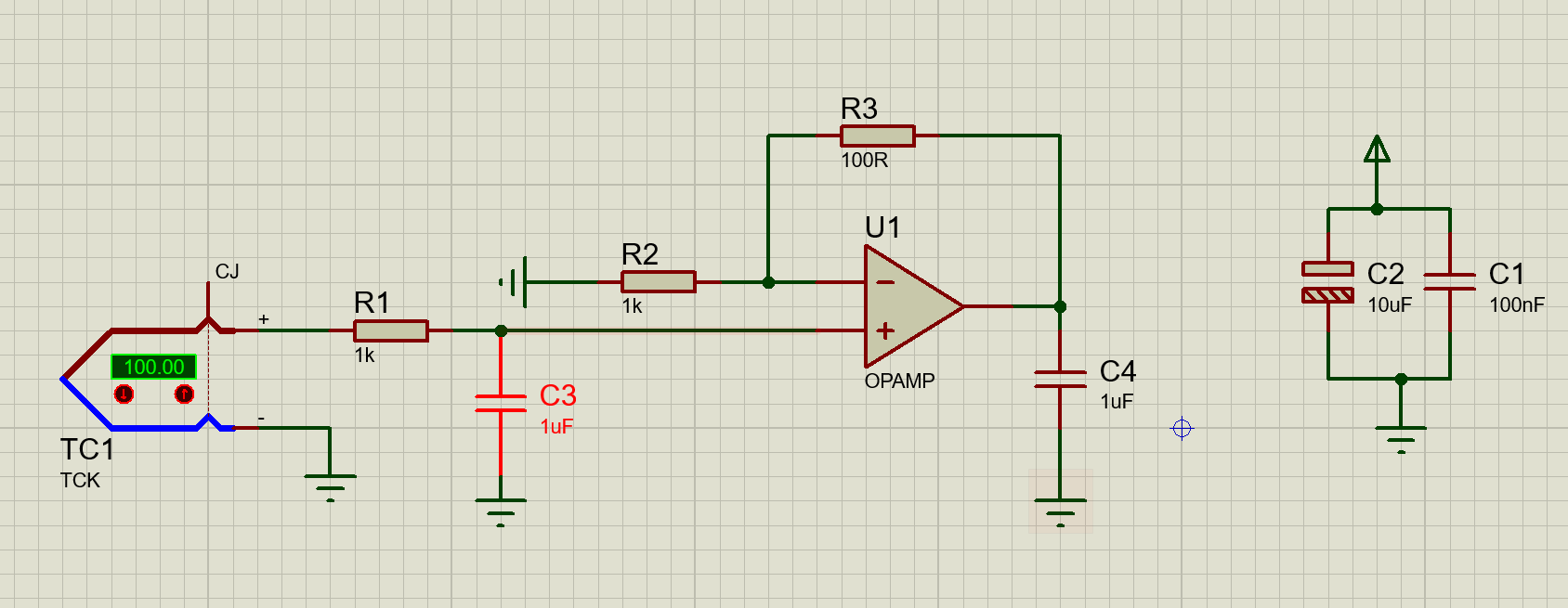

Ahmet bu devredeki 1 uf ın hemen hiç faydası olmaz adamlar eviren ve evirmeyen girişlere 10 k girişlerden gnd ye 1 nf bağlıyorlar
ayrıca eviren ve eviryeyen girişler nf seviyelerinde kapasite ekleyin diyorlar

Çünkü adam orada ortamdaki RF ve EMI filtrelenmesinden bahsediyor.Standard gürültülerin filtrlenmesinden bahsediyor.
O devreyi nereden aldımı sen biliyormusun Anolog Device ın mühendisi anlatıyor.

dışarıda 1-3khz arasında geziniyor kesinlikle parazit alacağı bir yer yok!!!
18650 pille besleniyor pil voltajı 3.95 ama arada buck converter var buda parazit yapıyor olabilir hiç ondan şüphelenmedim.

non invert op-amp yapıyoruz konunun başından beri.
hiç invert op amp söz konusu olmadı

Bu op-amplar %90 sahte.
artık bıkkınlık durumuna geldi.
evin elektriğini kestim(sigortayı ayırdrım)
direkt 18650 ile besleyip girişe pot bağladım TC yerine yine adında geçen hiçbirşeyi yapmıyor.
zero drift falan söz konusu değil pota elimi yaklaştırsam 20kHz üste çıkıyor.
bu op-amp ile ben başarılı olsam dahi projede bunu asla kullandırmayacağım, çok nazlı.

Aynı devreyi başka bir opamp ile dene bakalım ne olacak. TL07x varsa bu da fena bir opamp değildir.
