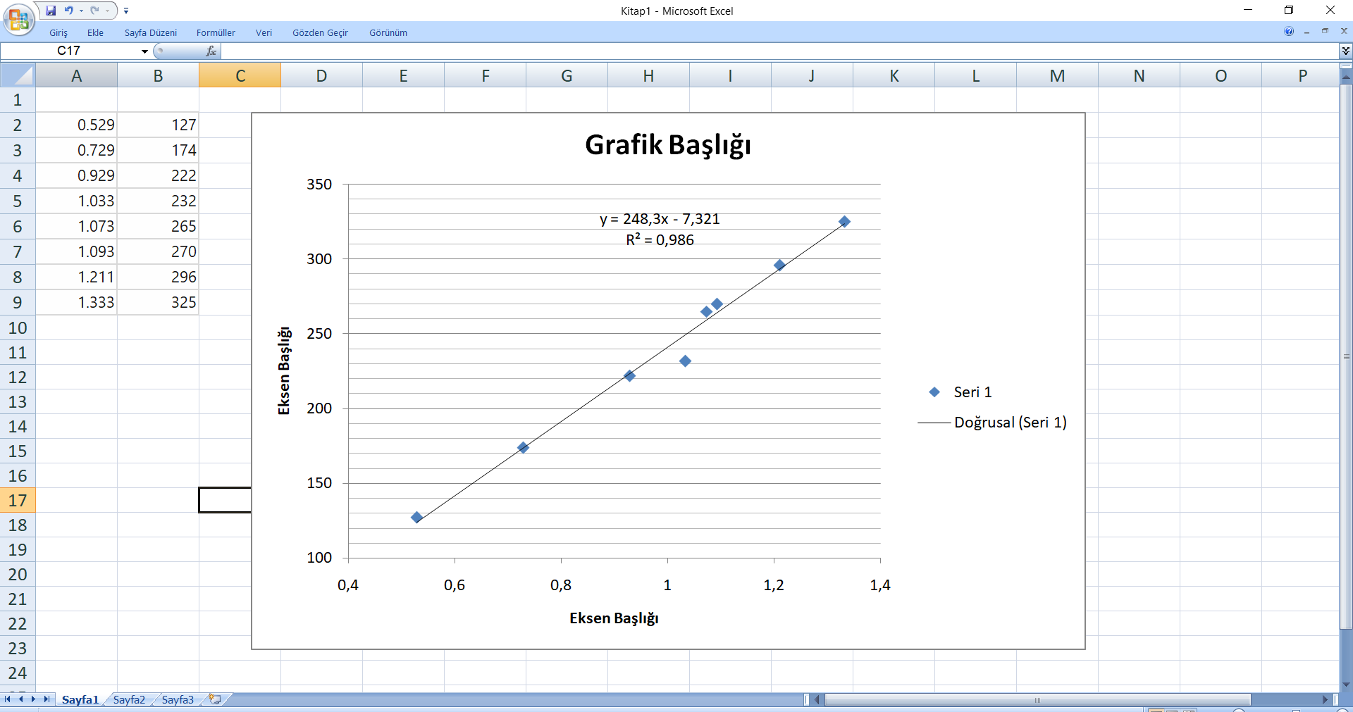

Benim 902C termometre 21 ölçüyor uç sıcaklığını.
    float average     = 0;//analog ortalama
    float c           = 0.0;//derece
    float adc         = 0.0;//analog okuma
    const float cpu_v = 3.30;//işlemci voltajı
    const int max_adc = 4096;//12 bit adc max değeri
    float       adc_v = 0.0;//analog voltaj
    adc_v = average * (cpu_v / max_adc);//adc voltaj dönüşümü
    c = adc_v * 248 - 7;//bulunan sıcaklık formülümüz
Bu şekilde bizim program ile 21 derece olan uç sıcaklığını 20.66 ölçüyoruz bu şekilde devam edelim kalibrasyona göndeceğiz.

PWM nin kapalı oluşunu kesme ile yakalaman daha iyi olur Ahmet. Yoksa böyle döngü içinde yaparsan yakalama yeri değişir bu da ölçüm hatası demek.
Bir pini hem intterupt'a bağlayıp hemde output port yapabilir miyim bakalım.
Olmazssa'da sorun değil 0ve1 pini köprüleriz 1 intterupt çalışır 0 pwm I/O çok :)
Pin olmayacak interrupt kaynağı. PWM nin count sıfıra inmesi olacak interrupt kaynağı.
PWM count kesmesinde ölçüm yaparsan, her zaman tam olarak aynı noktada ölçüm yapmış olursun, yani PWM enerjisinin kesildiği anda ve ısıtıcının maksimum sıcaklığında. Kesmede sıcaklığı ölçüp bir kenara yazarsın sonra da ana program bu değeri okur.
Ama burada dikkat edilmesi gereken bir husus var: Eğer kesme, ölçülen sıcaklığı bir double olarak kaydederse, bu 2 tane 32 bit değerdir. Ana program iki değerin yazılışının ortasında yakalayabilir ve saçma bir sayı okur. O yüzden ölçülen sıcaklığı ya float yap (32 bit) yada integer yap. Mesela sıcaklık 158.3 ℃ ise 1583 olarak integere kaydet. Böylece ana program hiçbir zaman yarım yamalak bir sıcaklık okumaz, program tutarlı olur.
