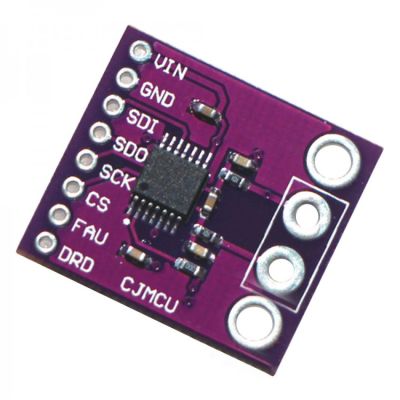

MAX6675 kullanırsam eğer pekte ümidim yok ama modül olarak giremeyecek projeye entegre olarak girecek. modül vs. istemiyorum cihaz üstünde.
Bu bizim yola çıkarken hayalimizden uzakta bir ürün.
Hem modül, hem pahalı, hemde birşey öğretmiyor.

Sıcaklık ölçüm performansında op-ampı nasıl geçebilir ki? Yani geçer tabi de bu proje bağlamında bir faydası olmaz. Bence şu anki sistem gayet güzel. Gerekirse tek termistör ile cold junction compensation da yapılır. Mis gibi MCU var hazır.
Ama ölçülen sıcaklığı modül ile karşılaştırıp doğruluğunu teyit etmek istiyorsan o mantıklı.
Amacım rekabet ettirmek, şuan kesin op-amp ile yapacağım veya kesin modül ile yapacağım demiyorum.
sağlam gürültü yapan bir smps'im var elimde gürültüsü resmen kulağıma geliyor piyasanın en ucuzu.
yüke verdiğim anda op-amp bir anlığına sapıtıyor ve -125 derece gibi birşey okuyor ADC (sapıtan op-amp analog girişi 1k ile şaseye çekince smps'e ne olursa olsun ADC normal bir değişime uğruyor)-125 derece okuyunca pid algoritması sıcaklık devasa bir error(set değerinden uzaklık) okuyor ve tam güçte mos'u sürüyor. bu olay 1-2 ms sürüyor ve toparlıyor sonra bu sırada havya set değerinin 3-4 derece üstüne çıkmış oluyor smps bizi azda olsa osilasyona sokuyor.
MAX'i denemekteki amacım başlıca bu. Birde OP-AMP'ın salınımı var. Her zaman aynı yerde aynı voltajı çıkarmayabiliyor devreyi 4-5 kere test ettim hiçbirşeyi ellemeden enerjisini kesiyorum uç ortam sıcaklığına gelince tkerar başlatıyorum set 250 ise bazen 248'de 250 okuyor bazen 255'de 250 okuyor.
Tek amacım MAX'de bize bu tavrı mı gösterecek onu görmek MAX kullanma yanlısı değilim.

Havya pinouta baktım. Evet bunda ısıtıcı kapalıyken ölçmek şart. Buna yapacak hiçbir şey yok. O akımın geçtiği GND kablosu her türlü etkilenecek. MAX modül de mutlaka etkilenecektir. (Yani istesek kablo rezistansını ve akımı ölçer kompanse ederiz ama gereksiz ötesi olur). Bunu kaçınılmaz bir limitasyon olarak görüp projeye bu şekilde devam etmek lazım.
Şöyle bir detay ile kurtulabiliyoruz bundan.
Şimdi o şekilde kurtulmayı deniyorum yani.
sürücü pin 0'a indiyse analog okuma yap yaptığın okumaların ortlamasını al, adc ortalama-voltaj dönüşümü yap-voltaj sıcaklık dönüşümümü yap.
Bu işlemler çarpma bölme bissürü zaman alıyor ve bazen bu işlemler tamamlana kadar mesela ortlama almanın son 5 tanesinde artık mosfet iletime geçmiş oluyor ve okuma sapıtıyor.
MAX'de işler daha kısa mosfet kapandı SPI-BUS'ı oku geç.
2sinin +-'lerini karşılaştırıp kararımızı veririz bi yerde çakılıp kalmak bence doğru değil projeyi öğrenmek için yapıyoruz.
