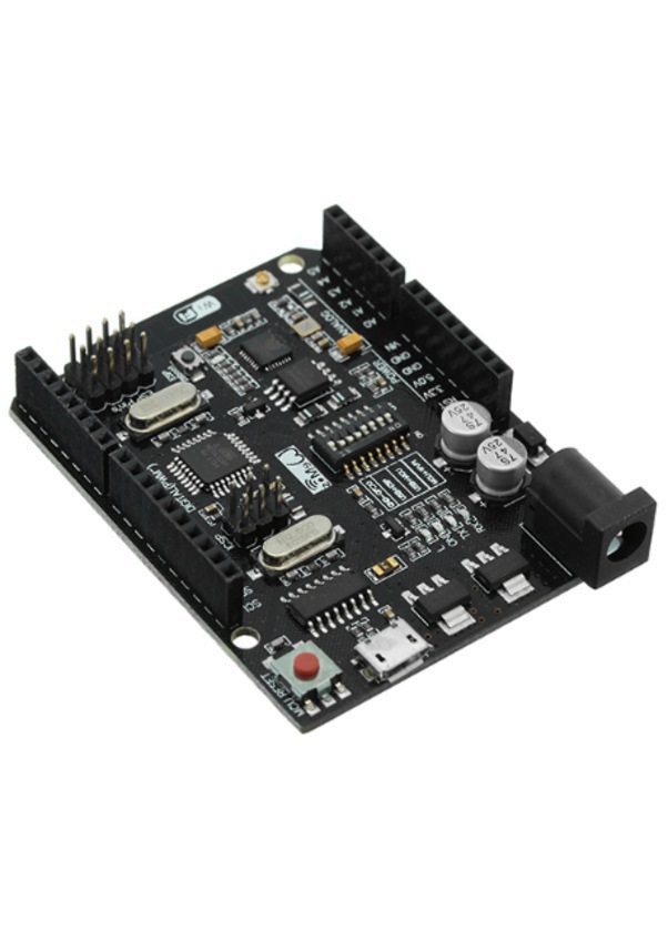

Sizin resimdeki kartta wifi özelliği YOK. wifi yazılımını buna mı yüklemeye çalışıyorsunuz? wifi yazılımı nedir?
Uno+ wifi olan birleşik kart var. Fakat dip switch ile seçmek gerekiyor. Sadece ESP, Sadece Uno vb. kart üzerinde belirtilmiş
Wi-fi uno kartı

Ch340 usb uart çipidir. Kablosuz özelliği için esp veya benzeri çip gerekir.
Hem ch340 hem ESP çipi olan kart şuna benziyor. Üzerinde anten çizimi oluyor.
wi-fi özelliğine dair yazı var.
