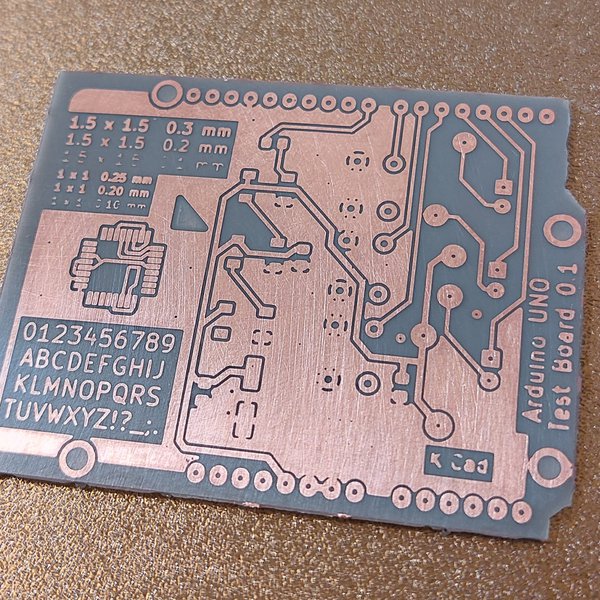

Kendi devrelerimi üretirken PCB sipariş sürecinin uzun sürmesi nedeniyle evde prototip üretimini hızlandıracak bir cihaz tasarlamayı planlıyorum. Hedef, kullanıcıya neredeyse tam otomatik bir PCB üretim süreci sunmak.
Planlanan özellikler:
  • Maksimum 15x8 cm boyutlarında çift taraflı PCB üretimi (ileride arttırılması mümkün)
  • Kimyasal hazırlama ve etching tamamen otomatik olacak (toz amonyum persülfat dozajlama, suyla karıştırma, tankta karıştırma gibi işlemler cihaz içinde gerçekleşecek)
  • Kullanıcı sadece plaketi exposure sonrası etch tankına aktaracak
  • Delik delme işlemi otomatik olmayacak, cihazla birlikte verilecek manuel mekanizma kullanılacak
  • Kullanıcının eli hiçbir kimyasalla temas etmeyecek, tüm işlemler kapalı sistem içinde gerçekleşecek
  • Tehlikeli veya riskli bir adım bulunmayacak, cihaz ev ortamında güvenli kullanım için tasarlanıyor
Amaç, hobi dünyasında PCB üretimini kolaylaştırmak ve kullanıcıyı kimyasallarla uğraştırmadan hızlı prototip imkanı sağlamak.
Sizce böyle bir cihaz ilgi görür mü? kickstarterda funding toplar mı? yurt dışı kullanıcısı gözünden bakılınca bu cihaza ne kadar bütçe ayırırdınız?

- 0.1-0.2mm hassasiyetle evde PCB üretmek çok zor.
- Üretilse bile hassas proseslerden geçmesi gerek, kimyasallarla haşır neşir olunuyor. son kullanıcıya uygun değil.
- Uğraşlı bir proses
- En ucuz otomatik PCB üretme methodu 2000$'dan başlıyor (fiber laser) 3000$ (wegstr)
Bu tür düşünülen bir makine dozajlama pompalar filan diğer yöntemlerden daha ucuza geleceğini sanmıyorum.
Birde o cihazın bakımları atık kimyasalların bertarafı gibi konularda var.
Bunlar benim düşüncem. Kolay gelsin.

dediginiz sorunlarin hepsini dusunup taslaga doktum ben zaten, bir de wegstrde de toz derdiniz var, uçlar köreliyor vs. benim burada asıl sorum bahsettiğim cihaz piyasaya sorunsuz çıkarsa sizce ilgi çeker mi?
Tek bir makina ile her şeyin yapılması çok zor olur diye düşünüyorum. Sürecin farklı noktalarında, farklı araçlarla yapılması gereken şeyler oluyor. Çift taraflı PCB varsayarsak:

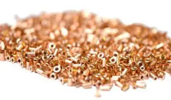

  • PCB tasarımında hizalama deliklerinin ilave edilmesi lazım. Bunu nasıl otomatikleştirebilirsin? Ancak PCB yi büyütüp dış tarafını kullanman ve fire vermen lazım. Veya montaj deliklerini kullanman lazım ve hizalama pininin de bu çapta olması lazım.
  • Alt üst geçit için bir çözüm lazım. Bunun için perçinler ve makinası var, gene ayrı bir sistem. Veya delik içi kaplama sistemi, gene ayrı bir düzenek, büyük maliyet. Veya kendin lehimleyeceksin, bu da bir sürü iş.
  • Korozyona karşı PCB yi kalay kaplaman lazım, gene ayrı bir süreç.
Bence daha mantıklısı, bu işi yeterli hassasiyetle yapan bir CNC tasarla, sonra da gereken kimyasal ve yan ekipmanları ayrı olarak satışa çıkar. Böylece hobici tek bir yerden gereken her şeyi satın alabilsin.

Hizalama Bir jig ile sağlanabilecek en kolay şey, üretim alanı limitli ve LCD üzerinden üretim yapıldığı için aslında hizalama sanıldığından çok daha kolay
Alt üst geçit için rivetler bir çözüm, dediğim gibi ürünün yanında gelecek mekanizma hem rivet atabilecek hem de delik delebilecek. mekanizmadan kastım v rollerlerle yapılan bir xy gantry sistemi aslında
Kalay kaplama ise eklenebilir modüllerden biri, bahsettiğim ürün tamamen modüllerden oluşacak ve bir sisteme tamamlanacak

Positiv 20 veya dry filmle ayni cozunurlugu saglayabiliyor aslinda, dry filmdeki sorun son kullanicinin cok dikkatli olmasi gerekmesi ve bunun optimal olmamasi, ya da ek masraf bir de laminasyon makinesi ortaya cikiyor. bu yuzden uv cure recineler daha makul gibi ama tabii ki yarik acma kenar kesme gibi islemlerin imkani yok ve via delmek manuel, ama ben sizin mesajinizda sunu anlamadim, neden hem makinede bir spindle bulundurup hem uv kullanalim ki? duzgun tasarlanan bir makine pcb yollarini da kazimali. ekstra olarak positiv20 veya dry filmin ugrasini cekmeye gerek yok gibi
PCB yollarını kazıma uzun sürüyor. Bir de eğer PCB gereksinimleri neticesinde bakırsız geniş alanlar varsa (mesela yüksek voltaj tasarımı, veya çok düşük kaçak akım gereksinimleri, veya devre blokları arasında izolasyon) iş daha da uzun sürüyor. Ama zaten spindle olduğuna göre bu da ilave bir çalışma modu olarak desteklenebilir.
Kazıma hizlandirilirsa kullanisli olabilir, CNCye Uv eklemek neredeyse maliyetsiz aslinda, sadece ufak bir toolchanger tasarlamak gerek. Ben buna bir bakayım, peki ortalama fiyat olarak sizce ne kadar olmalı bu cihaz ? şuanki en ucuz alternatifi ana amaci pcb olan wegstr 3200$. saniyorum ki 700-800$ bandi bu makine icin uygun olacaktir
