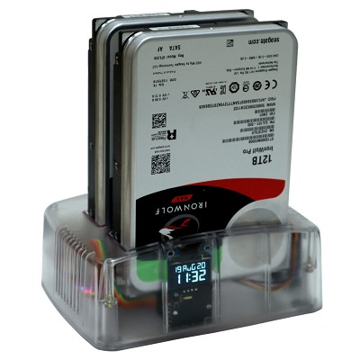

Raspberry PI kartına yüksek kapasiteli disk bağlamak istiyorum. Bir SATA portu yok PI üzerinde, ama birden fazla USB 3.0 var. Mesela iki tane USB 3.0 dan SATA ya dönüştüren kablo ile iki tane 3.5" SATA disk bağlasam, bunları da RAID5 olarak yapılandırsam, hem hızlı hem de veri güvenliği açısından iyi bir çözüm elde ederim gibime geliyor.
Aşağıdaki adaptörü buldum. Daha iyi bir model önerisi olan var mı?
Birden fazla HDD bağlayacaksan HDD istasyonları oluyor onlardan önerebilirim, Depolama konularında çok bilgim yok ama bu tarz istasyon gereksiz kablo kargaşası olmaması ve HDD' nin korunması açısından iyi olabileceği düşüncesindeyim.
Attığın üründe aslında iyi, Ugreen markasının ürünlerini genel olarak ben beğeniyorum. Çok kaliteli ürünler üretmiyorlar ama ortalama üzerinde kalitede diyebilirim ürünlerine. Merdiven altı ürün almaktansa Ugreen çok daha iyi bir tercih olacaktır.

RAİD 5 yapılandırması NAS sistemlerinde kullanılan bir yöntem eğer Raspberry'i NAS yada depolama çözümü gibi kullanmak için DAS çözümleri var RAİD modlarını destekliyor ama NAS gibi tek başına internete açılamıyor sadece RAİD modlarını destekleyen disk kutusu olarak görev alıyor bunun gibi çözümlere de bakabilirsiniz
Evet öyleleri var ama orada birden fazla HDD bir USB 3.0 portunun bant genişliğini paylaşıyor. RPI 4 te iki tane USB 3.0 var. İki tane UGREEN alsam, hepsi kendilerine ayrılmış portu kullanacağı için daha verimli olur diye düşünüyorum.

Amaç NAS değil. 1 TB gibi bir disk alanına ihtiyacım var sadece. İşin RAID tarafı sorun değil, linux işletim sistemi doğrudan destekliyor bunu. Benim şu anda kullandığım linux bilgisayarda 4 tane 2 TB diski RAID-5 olarak yapılandırdım, data diski olarak kullanıyorum.

DAS kendine başına internete açılamıyor sadece disk kutusu olarak çalışabilir ayrı ayrı disklerin bağlı olmasındansa toplu duruyor hot swap yapılacak ise çekmece yapısından daha temiz işçilik olabilir

Raspberry Pi her ne kadar USB3.0 bulundursa da güç desteğine çok güvenmemek lazım.
Harici besleme şart.
