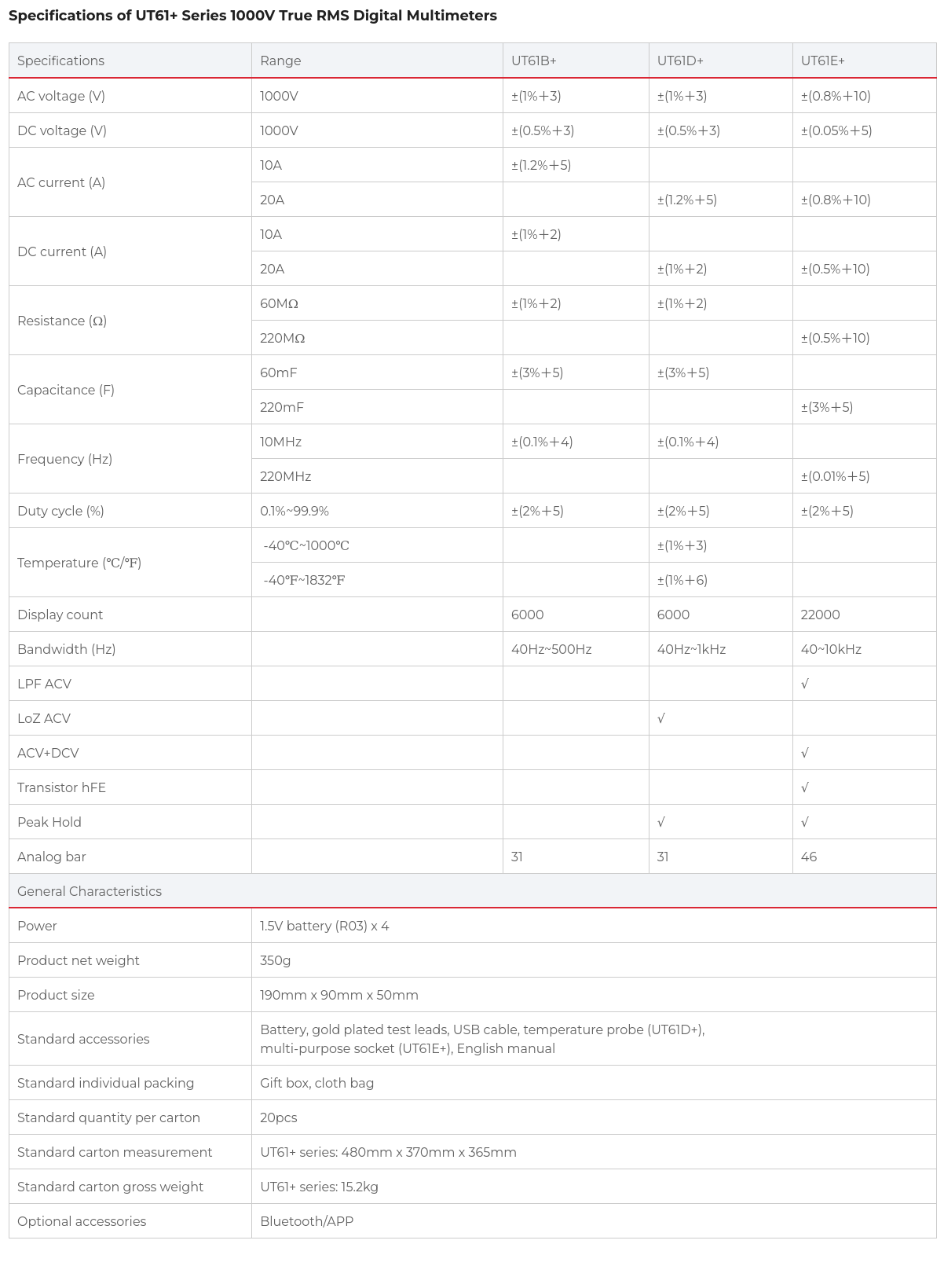

Arkadaşlar merhaba. Uzunca bir süredir forumu okuyucu olarak takip ediyordum, üyelik günü geldi çattı:).
İki multimetre arasında kaldım. Konu hakkında deneyimli arkadaşlardan yorum bekliyorum. Özellikle birkaç başlık altta 139C epey tavsiye edilmiş ancak 61D+ hakkında bir yorum bulamadım.
Bunların dışında bütçem 1400-1500 tl civarı ile sınırlı. Bu rakamlara kadar alternatif önerilere de açığım.:).
Teşekkürler.

UT61+ serisinde UT61E+ almak lazım. D+ ye göre çok önemli üstünlükleri var. D+ da olan ve E+ da olmayan sadece LoZ ACV var. Eğer yatıp kalkıp sürekli yüksek enerjili, onlarca kilovolt olan elektrik panolarında ölçüm yapıyorsan LoZ fayda sağlar. Ama elektronikçi isen LoZ a hiç gerek yok. Hatta LoZ un kapalı olduğundan emin olman lazım her AC ölçümü yaptığında.
Bende UT61E+ almak istiyorum ama acelem olmadığından sabrediyorum. 139C şuanda fazlasıyla yetiyor bana. İmkan varsa ut61e+ almak lazım yoksa 139c de yeter.
Ben başka özellikleri için istiyorum. Pc ile işim olmaz. Mesela count sayımı 139c ye göre yüksek
2-3 cü multimetre için alınacaksa sözüm yok.
