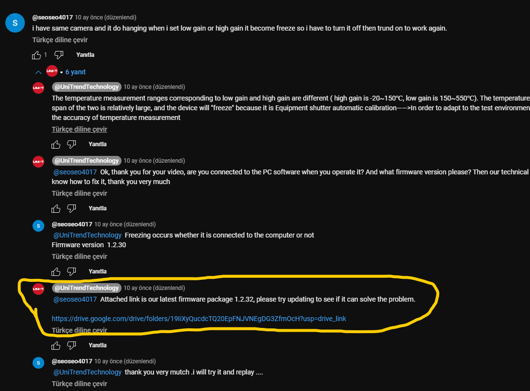

Uni-T resmi youtube sayfasında konuşulnuş konu:
Verdikleri link buydu ama dediğin gibi dosya versiyonunu değiştirmişler gibi görünüyor, başlıkta 1.2.32 yazıyor ama versiyon şu anda farklı dikkatli olmak lazım benim yüklediğim versiyon bu değil çünkü

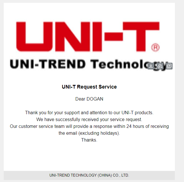

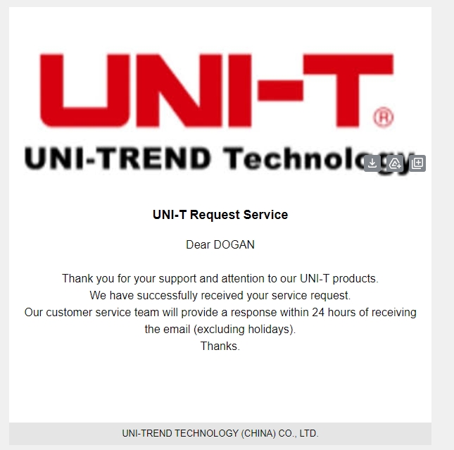

Teknik destek isteğinden sonra şöyle bir otomatik mail ulaştı.

cihazı 1.2.28 ile çalıştırmayı başardım. İstersen uart varsa sana da yükleriz. istersen uti-t den cevap bekleyelim. Belki başka rahat bir yolu vardır. Haber bekliyorum. Elimden geldiğince yardımcı olacağım. Uzak masa üstü ile siz uart bağlarsanız yüklemeyi yaparım.
