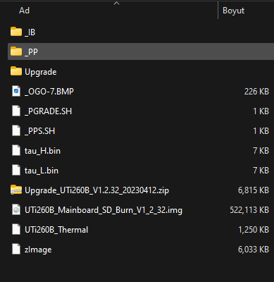

bir önceki 1.2.32 firmware versiyonuna ait güncelleme dosyalarını bir şekilde microSD karttan geri kurtarabilirmiyim diye baktım.
DMDE programı ile aşağıdaki dosyaları görebildim SD karttan.
Kurtarmayı deneyeceğim.

Aşağıdaki dosyaları kurtardı ama UART olmadığı için deneyemiyorum.
Versiyon 1.2.32 dosyaları olduklarını tahmin ediyorum
Dilersen bu dosyaları bir yere yükleyebilirim deneyebilirsin, belki de cihazdaki sorunun düzelir.
Aşağıdaki linkten indirebilirsin eğer denemek istersen.

kusura bakma bir süre bakamadım foruma. İnceleyeceğim. Benim cihazımda anakat mmc sindenki kritik bir dosya zarar gördü sanırım boot etmiyor cihaz. cihazın mmc sinin tüm yedeğini bulmam lazım alt klasörlerle birlikte. Ancak o zaman dışarıdan boot edebilirim belki ve eksik dosyaları update ederek cihazı canlandırabilirim diye ümit ediyorum. Paylaştığın konuyu inceleyeceğim. Teşekkür ederim. Problemin hallolmuş olmasına çok sevindim.

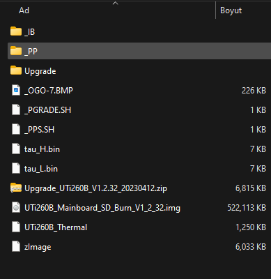

36479 eklentisine bak
link sisilnmiş tekrar paylaşabilir misin acaba? Cihazdan bad zlimage hatası alıyorum belki işe yarar.
bu dosyalarla olmuyor malesef. bu boot olduktan sonra takılan cihazlarda işe yarıyor fakat benim cihazım boot kısmına geçemiyor. Teşekkürler yine de.
Benim cihazın alt dizinleriyle tam bir yedeğine ihtiyacım var. 2gb tan daha büyük bir yedek oluyor bu.
