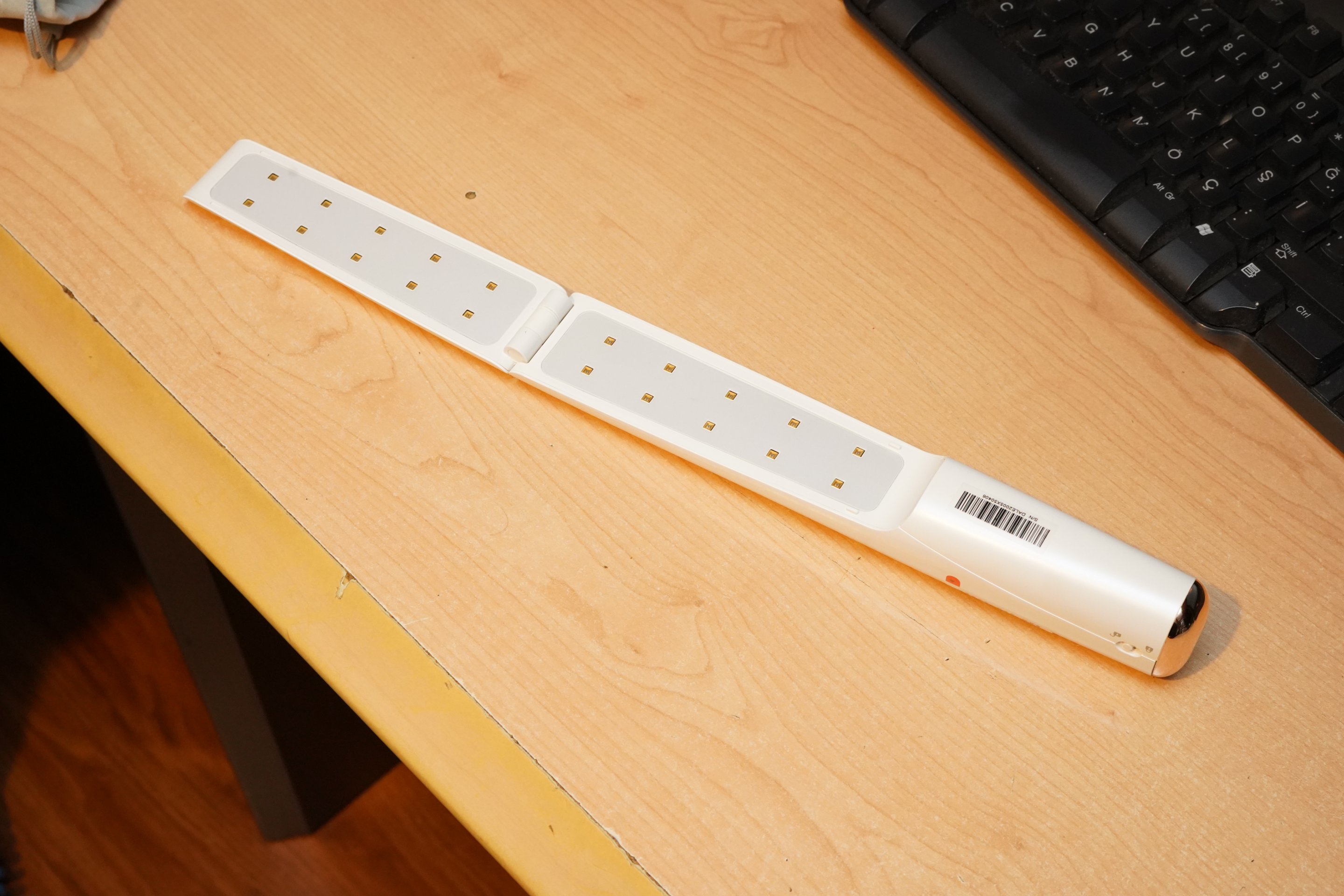

Merhabalar değerli forum üyeleri, UV-C bıçak sterilizasyon dolabı için mevcutta kullandığımız UV-C sistemi OSRAM G15T8/OF 25/CS 1/SKU modeli lambalar kullanmakta. Bu lambanın elektronik balastının tedariğinde sıkıntı mevcut. Bunun yerine UV-C Led kullanılabilir mi? Üretimini yapan firma var mı bildiğiniz.
Şimdiden geri dönüşleriniz için teşekkür ederim.
UV-C LED'ler var, ama bunlar daha çok geniş spektrumda ışınım yapıyor ve bu spektrum UV-C dalga boylarını da içeriyor. Yani gazlı lambalara göre alınacak UV-C bereketi çok daha düşük oluyor. Aynı ışıma için çok fazla sayıda LED kullanmak gerekir.
Anladım hocam, led armatür tarzı yok sanırım değil mi?
Ben armatürü ayrı lambayı ayrı almıştım. Bu set halinde;
Bunun watt bilgisi karşılamıyor hocam, 1x15W çıktısı olması lazım

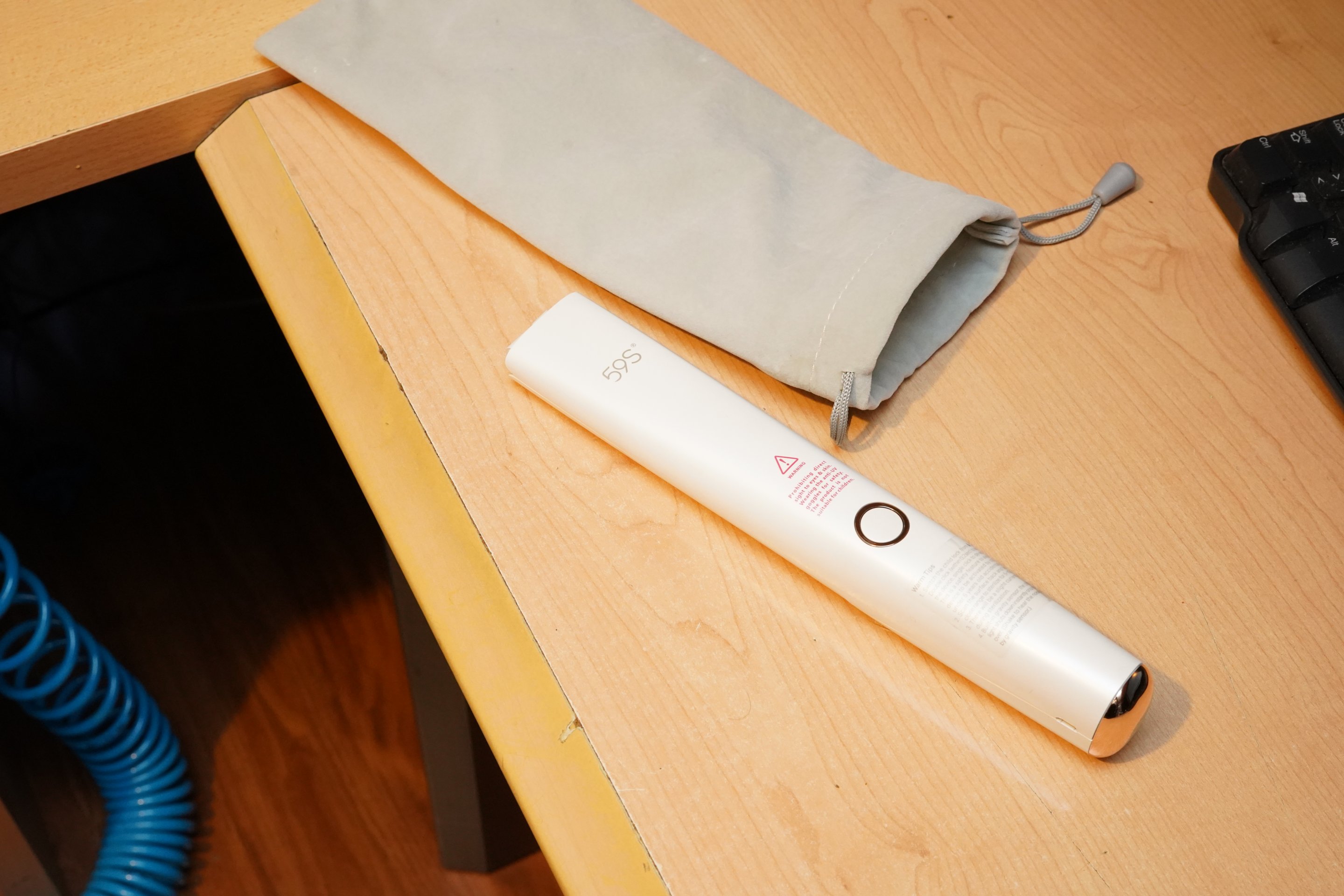

Hazırda bildiğim bir yer yok. Ama Korona zamanında şu zımbırtıyı almıştım portatif sterilizasyon için
