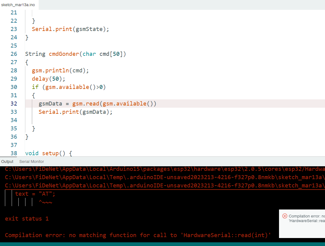

Proje kelimenin tam anlamıyla çuvalladı. PCB tasarımı olarak sıkıntı yok. İşlemciye firmware yüklüyorum. Arduino ile program atıyorum. Gsm modülü uyandırıp "AT" komutu gönderip cevap alıyor ama Arduino ortamında düzenli olarak reset atıyor. Micropyton tarafında ise invalid hedaer 0xffffff diye bir hata verip reset atıyor. ESP IDF ile program yükleyemeyi ise beceremedim. Geriye PCByi imaj ile düzgün çalışan başka bir ESP32 versiyonuna göre tekrar güncellemek, sipariş vermek, kargo beklemek, gümrük ödemek, pcby dizmek ve hata çıkmaması için dua etme kkalıyor:tamam1:tamam1:tamam2::tamam2::kizgin2::kizgin2::cheeky2::cheeky2::cheeky4::cheeky4::cheeky5::cheeky5::dans1::dans1::saril::saril::dans2::dans2::dusun1::dusun1::dusun2::dusun2::bilmem1::bilmem1: Emoji filmindeki gibi oldu ama projenin bana hissettirdikleri bunlar.

Arduino:
#include <HardwareSerial.h>
int gsmPowerPin = 10;
int gsmExtPowerPin = 3;
int led = 2;
HardwareSerial gsm(1);
char cmd[50];
char resp[50];
char text[50];
int pinValue;
int sayac;
String sendCmd(char text[50])
  gsm.println(text);
  delay(250);
  if (gsm.available()>0)
    char resp = gsm.read();
    Serial.print(resp);
void gsmCheck()
  pinValue = digitalRead(gsmExtPowerPin);
  if (pinValue == 0)
    digitalWrite(gsmPowerPin, HIGH);
    delay(1000);
    digitalWrite(gsmPowerPin, LOW);
    delay(100);
void setup() {
  // put your setup code here, to run once:
  pinMode(gsmPowerPin, OUTPUT);
  pinMode(gsmExtPowerPin, INPUT);
  pinMode(led, OUTPUT);
   gsm.setTimeout(300);
  gsm.begin (115200, SERIAL_8N1, 6, 7);
  Serial.begin(115200);
  delay(100);
  Serial.println("RemoteRead Rev:1.0");
  digitalWrite(led, HIGH);
  delay(250);
  digitalWrite(led, LOW);
void loop() {
  // put your main code here, to run repeatedly:
  char text[] = "AT";
  gsmCheck();
  sendCmd(text);
Seri konsol Çıktı:
