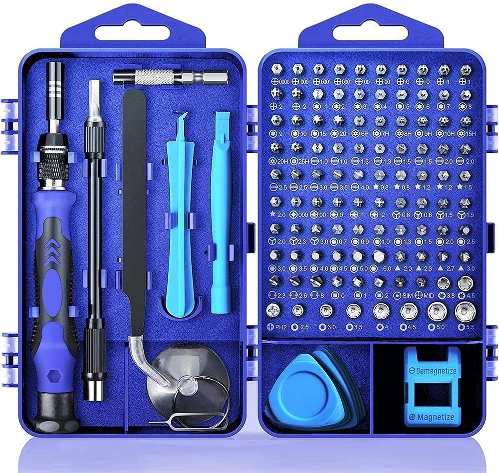

Geçenlerde bacanak bu cihaz arızalı bir bakabilirmisin diye getirdi. Vidaların alayı üçgen ve derindeydi
Aramadığım sormadığım yer kalmadı üçgen tornavida bulamadım. En sonunda düz tornavida ile epeyce uğraşarak açmayı başardım.
Daha once vida ve civatalarin isimlerini ogrenmeye calisirken toplamistim bunlari. Belki ise yarar. En azindan neyi aradigini bilir insan.

Bir vidayi acamayinca yaptigim sey bir tane dremel ile vidanin basini slotted ( duz, elektrik kontrol kalemi ile acilan ) vida haline getirmek. Tamamen yuvaya gomulmediyse kolay. Eger tamamen yuvya gomulmusse o zaman vida cikartma aparatlari ile sokuyorum. O zaman d tum seti degistirmek gerekiyor. Bazi vidalarin adimlari da garip. Onlari uydurmak imkansiz gibi ama.

Çare bu tarz bir tornavida seti edinmekte.
22814 eklentisine bak
Bunun sarı versiyonundan aldım, aslında amatörüm ama sırf meraktan her elektronik parçayı açma isteğimi karşılıyor içerisindekiler. :)
hatta bu nasıl tornavida nerede işime yarayacak gereksiz para verdim dediğim tornavida evdeki tartıyı açmakda işime yaramıştı yani kesinlikle alınması gereken bir set olduğunu düşünüyorum bunun.
Ayrıyetten tornavidanında baş kısmının dönmesi çok güzel olay hem vida kolay açılıyor hemde bilek ağrıtmıyor.
