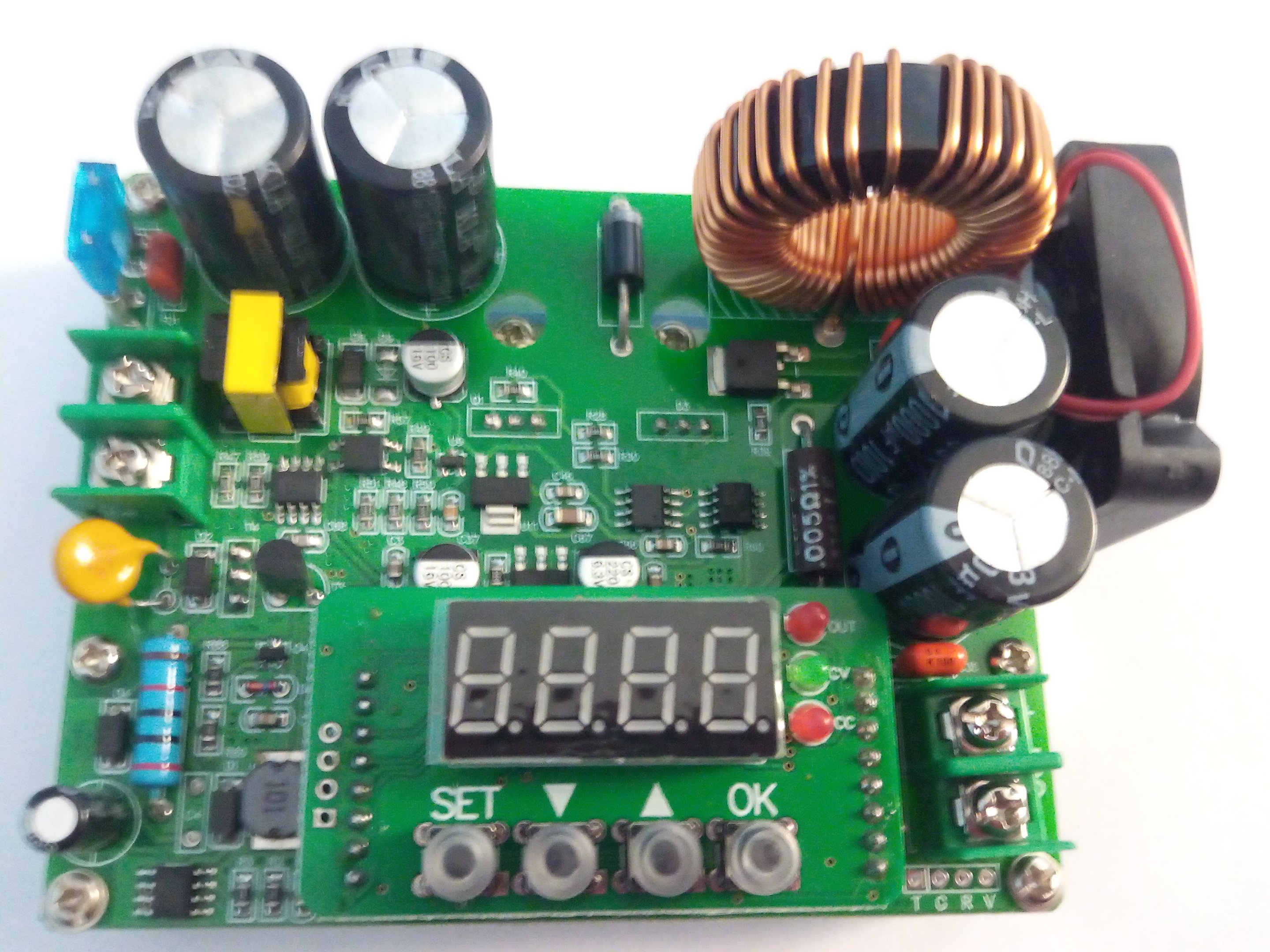

voltaj düşürücü güç kaynağında bellek sıfırlama sorununu nasıl çözebilirim?
sıfırlanmaz çıkış voltajı çok turlu pot ile ayarlanıyor.

Kendi elindekinin fotosunu niye atmıyorsunki?
Müneccimlik yapabiliriz ancak forumun başlıklarına bakarak.
Benzeri dediğin bile çok çok farklı olabilir.
Bide Buck devrede giriş voltajı niye düşsün.
Çıkış tarafının voltajı ayarlanır regüle devrelerinde.
Hadi Buck değil Boost olsun gene aynı giriş voltajı düşmez.
Voltaj regulatörünün amacı giriş ne olursa olsun(belirlei aralıklar içinde tabi) ayarlanan çıkışı sağlamak değil mi?

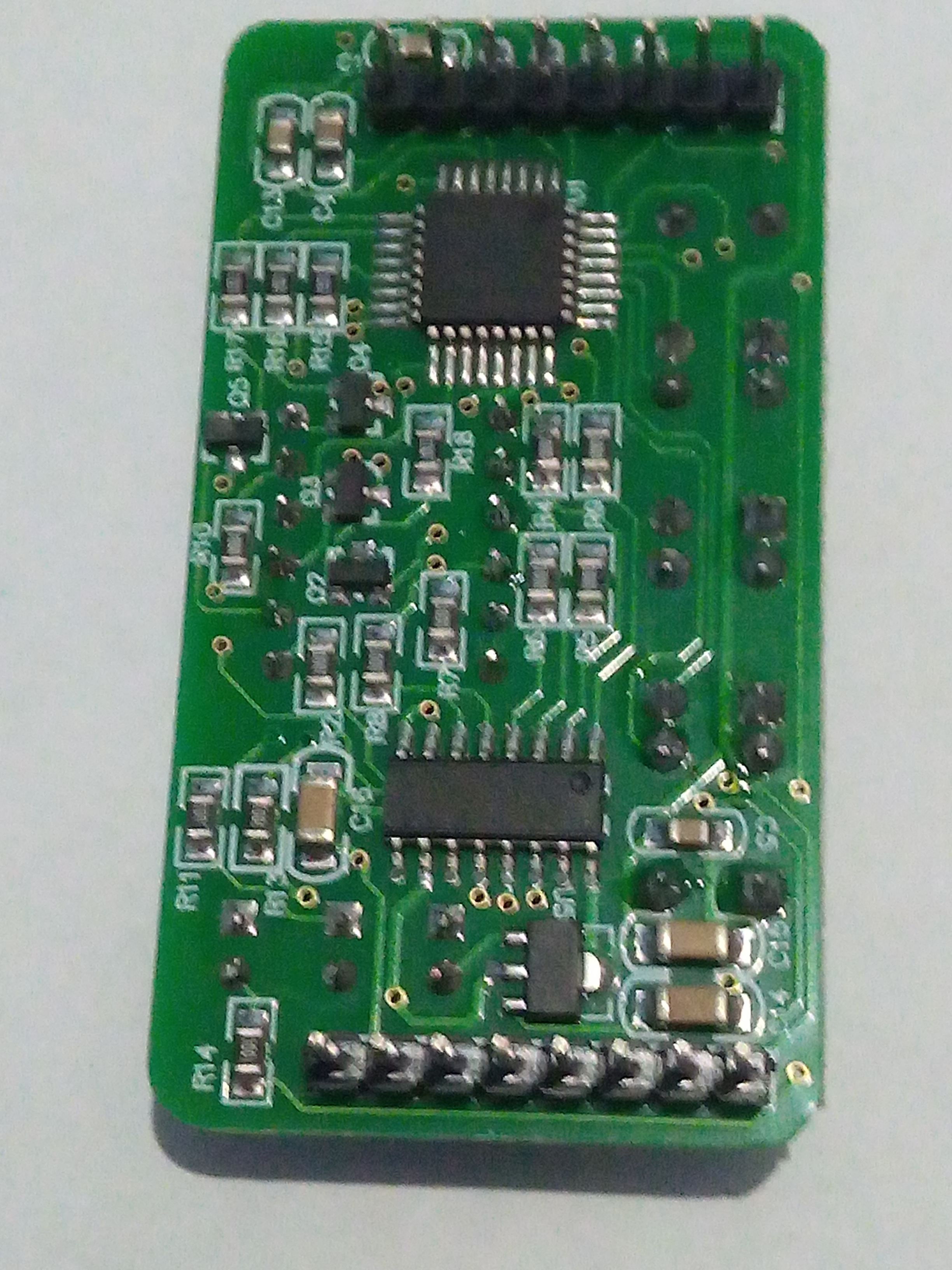

Bunda işlemci benzeri bir çip warmı?

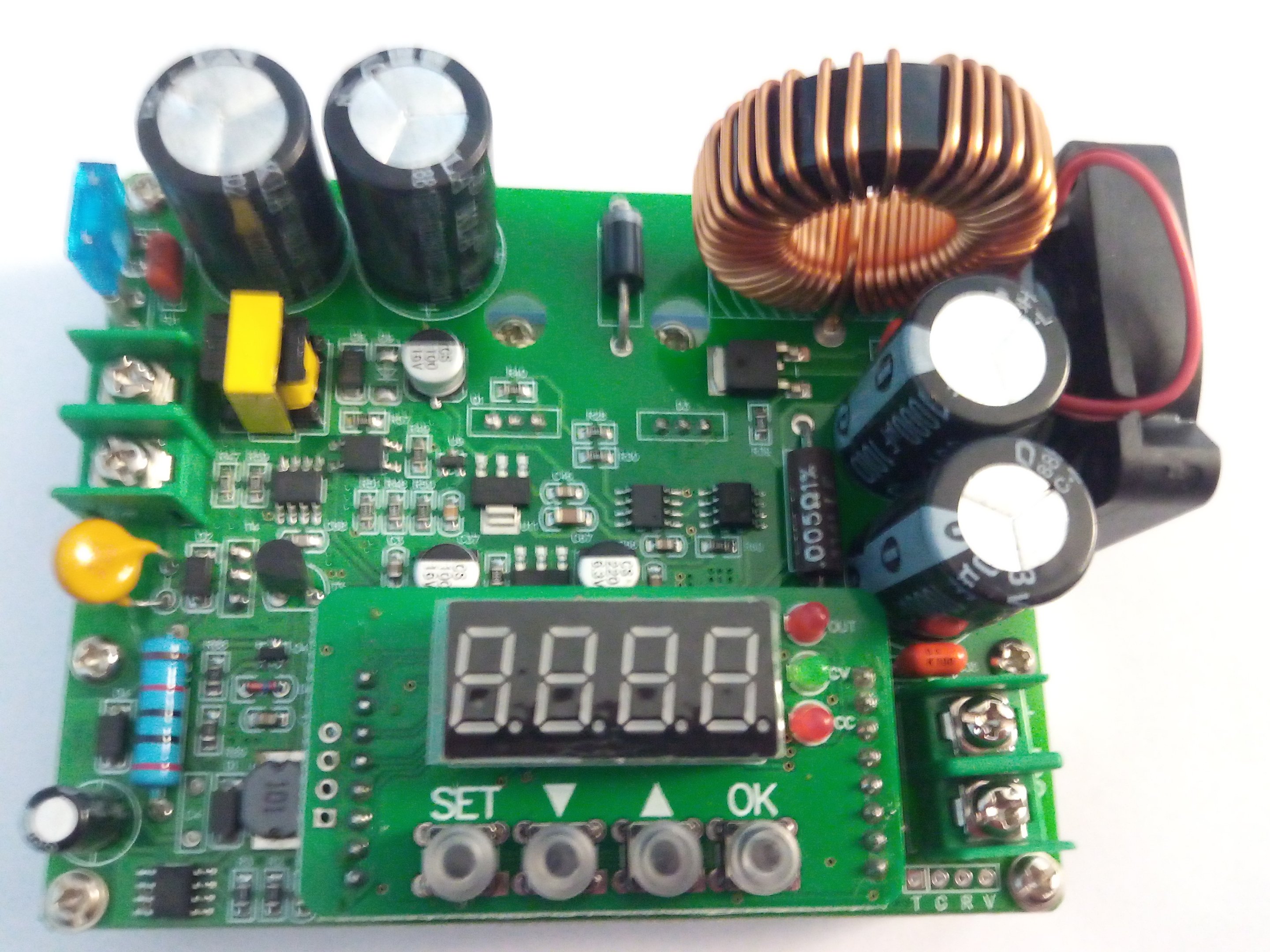

biraz dökümanları karıştır. set değerlerini kaydetmek için mutlaka bir fonksiyon vardır.
Bu gösterge entegresi 7107 ye benziyor işlemci gibi değil sanki.
İsmi cismi okunuyormu?
İnce uzun olan mı?
74HC595D
karıştırınca buldum sonunda.:)
sete basıp ayarladıktan sonra gene set değerine uzun süre basınca F0 F01 F02 F03 F04 değerleri çıkıyor.
F0 seçip OK tuşuna basınca ayarladığım değer değişmedi.
Ben sadece ayarlayıp bırakıyordum. :)
Güneş panelini direk bağlayacağım su arıtma pompasına.
Çıkışı 48 volt.
Voltaj sabit olsun istedim.
Su pompası 24 volt 1.5 amper ile çalışıyor.

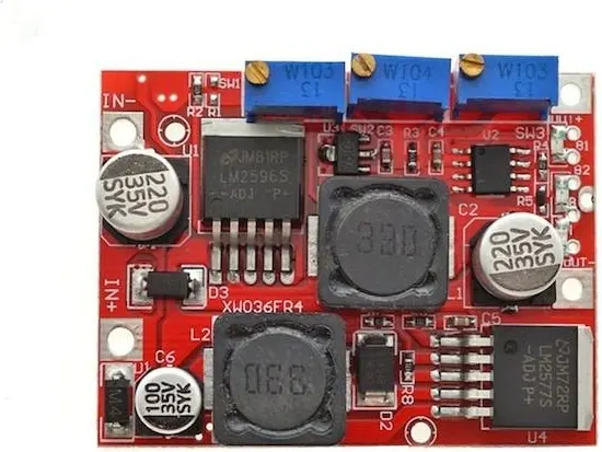

Bahsettiğiniz buck-boost regülatörler içindir. Hem düşüren hem yükselten.
Oysa sırf düşüren (buck) ve sırf yükselten (boost) özellikli iki ayrı tür daha var.
Buck konverterler giriş voltajının 1-2 volt altında çıkış verebilir. Aynı şekilde boost konverterler de giriş voltajının (gerilim) 1-2 volt üzerinde çıkış verirler. Örnek 10 volt girişi 12 volt alırken (boost), giriş 12 volt olunca çıkış otomatik 14 volt'a çıkar. Aynı şekilde 12v giriş 10 volt alınırken (buck), giriş 10 v olduğunda çıkış 8 v düşecektir.
Bu tür regülatörlerin açıklamaları okunursa bu ayrıntı görünecektir. Düşürücü ve yükseltici olan regülatörlerde bu durum söz konusu değildir.
Alttaki regülatör buck-boost olarak işlev yapar. 4A yazsa da 2A kadar güç çekilebilir. Bu tür cihazlar soğutulsa da sınırları zorlanmamalı!
