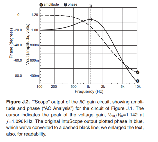

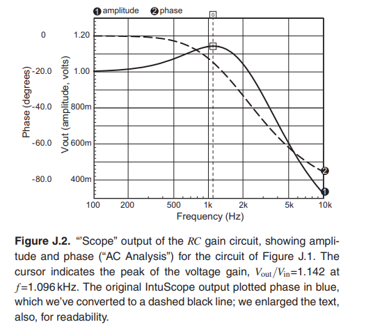

The Art Of Electronics kitabının Appendix J bölümünde, bedava ICAP/4 simulatörünü anlatırken ilginç bir devre kuruyor. Bu devre sadece pasif devre elemanlarından oluşuyor, ama bir voltaj kazancı var! Bu devreyi sonra hem ICAP/4 simulatöründe kuruyor hem de gerçek devre olarak kuruyor ve voltaj kazancının var olduğunu kanıtlıyor.
Biz de aynı devreyi MicroCap ile kuralım ve voltaj kazancını görelim. Sonra da gerçek devre elemanları ile kurup simulatör ile ne kadar yakın sonuç verdiğini görelim.
Devreyi kurdum ve girişe 1 Vp lik bir sinüsoidal kaynak bağladım. Sonra da kaynağın frekansını 100 Hz - 10 kHz arasında süpürdüm. Hakkaten de 1107 Hz de kazanç 1.143 !

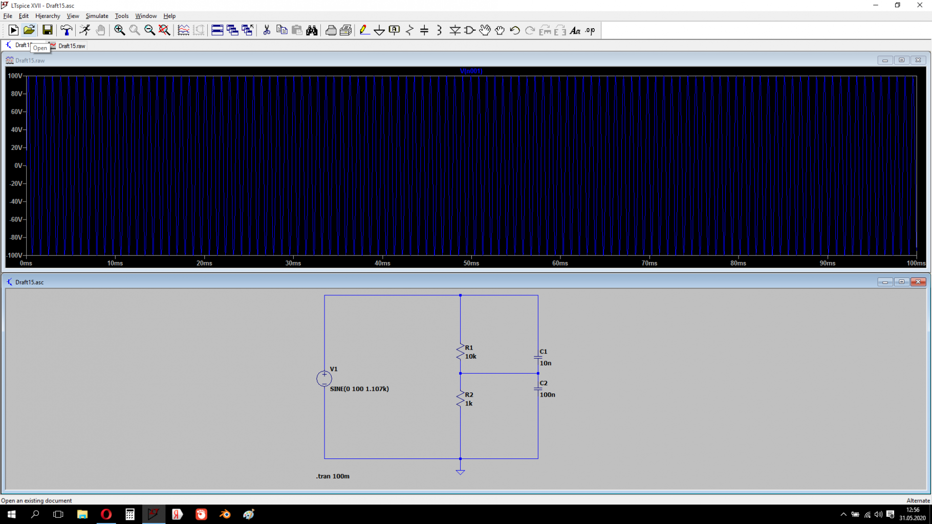

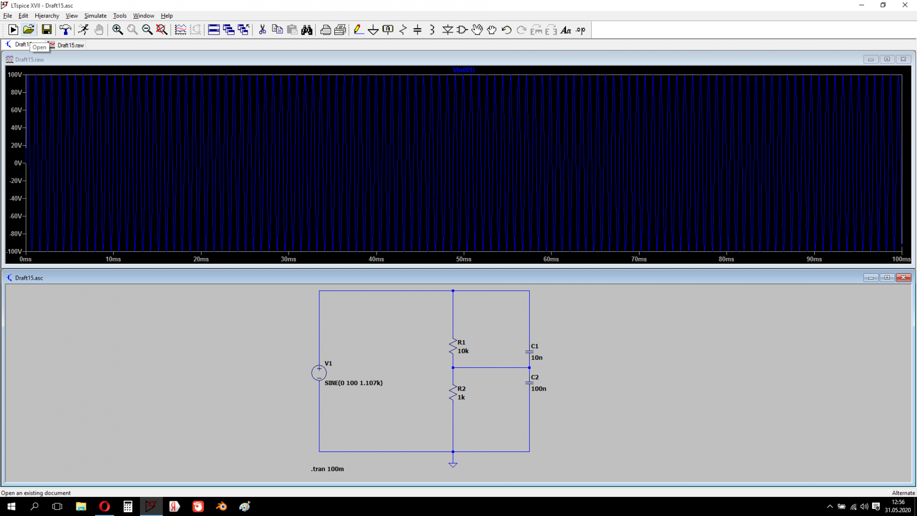

ltspice da voltaj yükselmesi olmuyor.

Belki alakası yoktur .Bildiğimden değil.Şekil: J2 grafiğinin altında yazanları kasdettim
3949 eklentisine bak
Orada kazanç ve faz diyagramının bir arada olduğunu belirtiyor sadece. Zaten AC analizdeki varsayılan iki grafik kazanç ve faz grafiğidir. Ama normalde kazanç dB olarak ifade edilirken burada V olarak genlik ifade edilmiş.

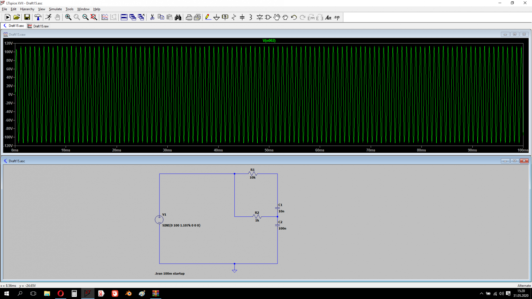

100v beslemede 113 volt gösterdi.
100k yük bağladım çıkış voltajı 106 volta düştü. yük direnci azaldıkça voltaj düşüyor.
dikkatimi çekti sanki tepe noktasından inişte sinüs formu bozuluyor gibi geldi bana.
Evet mantıklı. Seri direnç var neticede. Yani bunu trafo gibi daha fazla voltaj elde etmede kullanamıyoruz. Bir işe yarayan bir yükseltme değil sanki.
Simulasyon adım büyüklüğü fazla geliyor olabilir. Ben her zaman azaltırım onu simulasyon yaparken. Yoksa dalga şekli köşeli köşeli oluyor.
