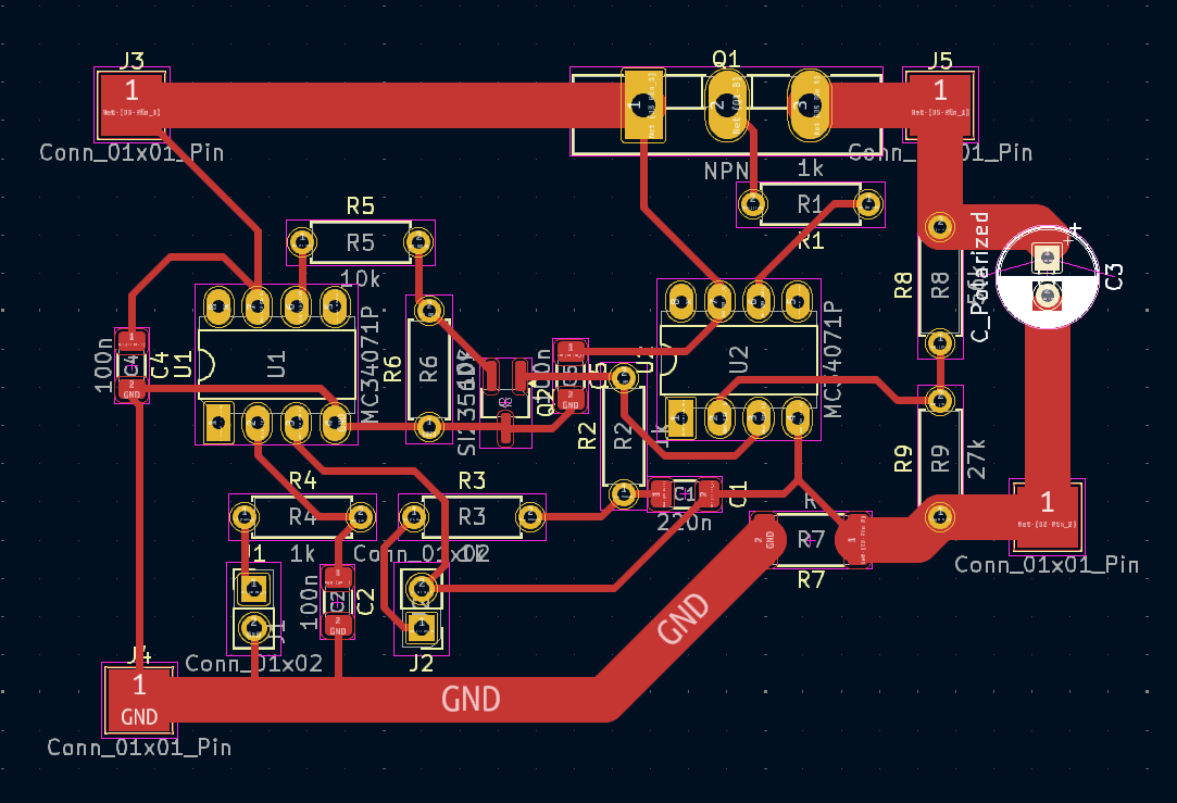

Kazıma yöntemi ile PCB üretmedeki tüm süreçleri tecrübe etmek için basit bir PCB hazırlayacağım. Bu iş için akım sınırlama ve voltaj ayarlama özelliği olan temel bir güç kaynağı kullanacağım. Hem THT hem SMD komponent kullandım özellikle. Soldermask ve kalay kaplama da olacak.
Aslında kullanılan transistör yapısı darlington, ama PCB ye harici olarak darlington bağlanmış transistör uçlarını getireceğim, çünkü hazırda var.
Koyu renkli yerlerin alanı büyük. Sadece sınırları kazımak lazım
Neticede öyle olacak zaten. Ama bunu Kicad PCB tasarımına yansıtmanın bir yararı yok. İstesen bile tam olarak nasıl görüneceğini ayarlamak zor olur. Ancak pcb2gcode çıktısına bakıp onu bir şekilde Kicad'e geri vermek lazım.
pcb2gcode ulp scripti çalıştırıldığında tüm yüzeyi bakıra çeviriyor. Sadece ara boşluk olacak şekile çeviriyor.
Biraz da antrenman olsun diye birkaç kere track'leri söküp tekrar yaptım. Özellikle SMD pad'den geniş yol çıkmak için değişik bir taktik kullandım. Önce ince yol ile biraz ilerleyip sonra kalın yola geçtim. Bir de kartı söküp tekrar yerine takmak için referans delikleri koydum.
test amaçlı pcb boş bölgeye 1-2 cm uzunluğunda yatayda ve dikeyde 0.05mm, 0.1mm, 0.15mm, 0.2 mm gibi yollar eklenebilir.
hatta 0.15mm köşe yol ve eğimli dönen yol eklemek de güzel bir test olur. gene 1-2-3 mm çaplarında pad daireler de eklenebilir.
Evet limitleri de test edeceğim. Ama önce basit PCB ihtiyacımı giderecek seviyede prosedürü öğrenmem lazım.
