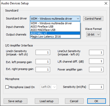

Şimdi ASIO desteği olduğunu bildiğimiz ARTA uygulamasını çalıştıralım ve Setup -> Audio devices diyalog kutusunu açalım:
Görüldüğü gibi şu anda ses sürücüsü olarak WDM tanımlı. Bu Windows'ın ses alt sistemi, bunu istemiyoruz :D

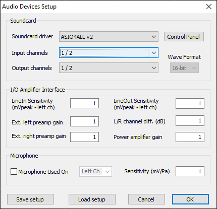

Onun yerine listeden ASIO4ALL seçiyoruz.
Seçtikten sonra da bize giriş ve çıkış için ASIO kanal çiftlerinin seçimini yaptırıyor. Ama benim PC'de hem birden fazla ses kartı var, hem de birden fazla ses kartında ayrı ayrı ASIO desteği var. O yüzden şu aşamada ASIO4ALL seçtik ama, hangi ses kartına olacağını belirleyemiyoruz. O yüzden bu diyalog kutusunu kapatıp bir ton çalıyoruz

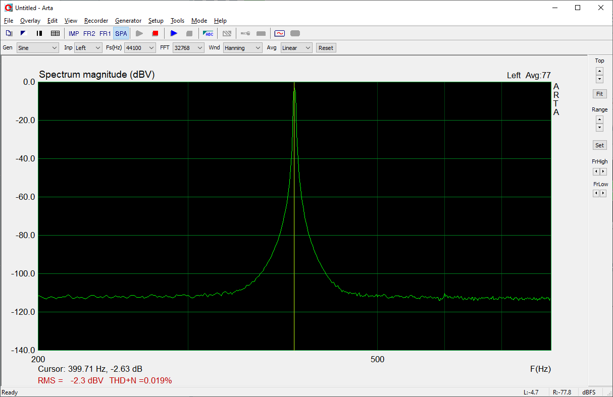

Artık ARTA bizim UCA202 ses kartını kullanıyor. Artık Windows'un bizim ölçümlere çomak sokmadığından gayet emin bir şekilde kalibrasyon prosedürünü uygulayabiliriz. Kalibrasyon yaptıktan sonra da son derece hassas sinyal üretimi, ölçümü ve spektrum görüntüleme yapabiliriz.
Burada şimdi -3 dBV luk bir sinyal üretiyorum AP525 den ve ARTA ile spektrumu görüntülüyorum.
2904 eklentisine bak

Abi Şu aşağıdaki resimde Conrtol Panele tıklayınca hangi kartı seçebileceğimiz panel açılıyor.
Ayrıca bir detay da ben vereyim. Save Setup Butonuna tıklayıp yaptığımız kalibrasyonu kaydedebilir, daha sonra da load setup butonuna basarak tek tıklama ile bu ayarları geriye yükleye biliriz. ama bu ne kadar doğru olur tartışılır. Sonuçta kalibrasyon bu. Zamanla ihtiyaç duyduğu aralıklar değişebilir.
2912 eklentisine bak
