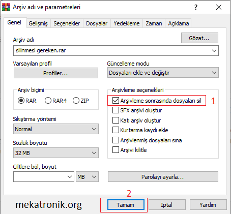

Bahsi geçen dosya masaüstünde ki silinmeyen bir dosya ise winrar ilede silebilirsiniz. Bilgisayaranızda winrar'ın yüklü olduğunu varsayıyorum. Silmek istediğiniz dosyaya sağ tıklayıp arşive ekle diyorsunuz. Daha sonra aşağıda ki görselde gösterdiğim şekilde arşivleme sonrasında dosyaları sil diyorsunuz. Silemediğiniz dosyaları bu şekilde silebilirsiniz.

Denendi ve silemedi
