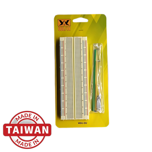

Elektrovadi'de kaliteli Wisher breadboard'lar stoklara girmiş. Büyük ve küçük boyda iki çeşidi var. Jenerik Çin malı breadboard'larda kontaktlar çok dandik oluyor ve temassızlık yapabiliyor.
Kaliteli de olsa; alttaki destek bandı bozulunca iletken parçalar dağılıyor.
Bu boardların arka tarafında vida için yapılmış delikler mevcut. İster bir takım ister iki takım alınarak pleksi üzerine montajı yapılırsa çok uzun ömürlü olmaktadır.
    608.3 KB · Görüntüleme: 188
Bende var aynısı. Kıytırık breadboard'larla olan farkını hemen hissetmiştim. Teller ve header pinleri daha sıkı giriyor.
Bu markada en alta yapışması gereken metal bir parça oluyor. O parça bandı koruyor.
Olaki yapışkan bant çıktı, 3M VHB bant ve 3M primerle yenileyebilirsiniz. Ben öyle yapmıştım.
Bandı köşe ve kenarlardan hafifçe kaldırınca delikleri göreceksiniz. Hatırladığım kadarıyla orta kısımda delik yok. Ben kendim ortalayıp delik açtım.
Bandı çıkarmadım, metal kısımlarara destek olması için.
Bu modelde pleksi üstüne montaja gerek yok o zaman.
Altında sadece bant olanlar için yapılmalı zaten.
Ayrıca çok kaliteli olsa, kullanıcı hırpalasa ne farkedecek ki. Bunların en büyük üç düşmanı var; biri aşırı kalın pimler, eğrilmiş pimleri zorla takıp çıkarmak ve yüksek akım.
Diğer türlü ömürlük sayılır.
