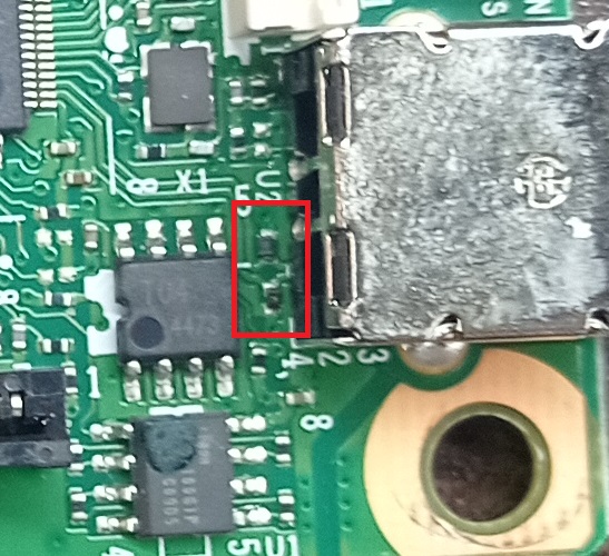

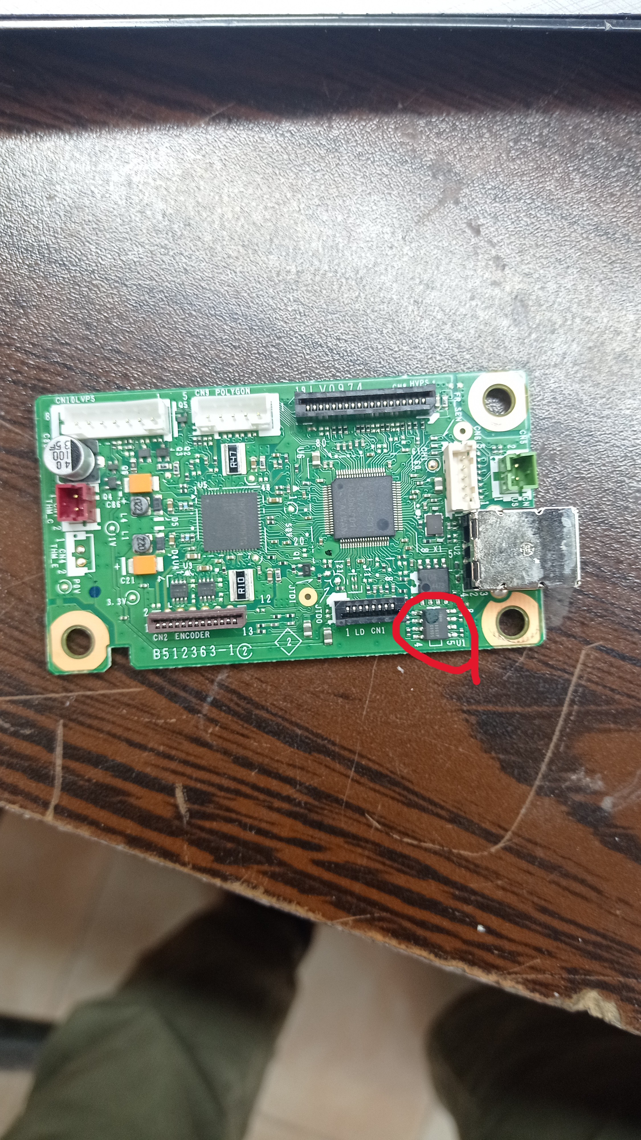

Ustalar merhaba
Elimde hl 1111 2 yazıcı var
Bu yazıcılardan 1 tanesi PC ye taktığımda USB aygıtı tanımadı diyor USB kartını sağlam yazıcınınkiyle değiştirdim çalışıyor
Arızalı makinenin kartını sağlam makineye taktım o da USB aygıtı tanımadı dedi
Kartı gözden geçirdim herhangi bir fiziksel hasar görmedim
Bu konuyla ilgili yardımcı olabilecek üstadlar varsa minnettar olurum teşekkürler
Kartın fotoları burda

Usb entegresinin sağlam olduğunu, sadece basit bir arıza olduğunu umarak
D+D- hatlarına bağlı sigorta benzeri elemanların kısa devre olduğunu düşünebiliriz. Böyle bir eleman varsa tabi
Ölçü aletiyle ölçünüz. D+D- hattı veya USB 5V hattı, toprağa doğru kısadevre mi?
Sürücü veya yazılım yüklenirken yarıda bırakılırsa;
Formatter kartaki flash Firmware 'i uçmuş olabilir.
İki karttaki flash çip çıkartılıp, çalışan çipin çalışmayan çipe programlayıcı vasıtasıyla Firmware 'in tekrar yazılması gerekiyor.

Sorunu çözemezseniz (programlayıcı ve sıcak hava tabancası yoksa) aynı marka model ikinci el çalışan formatter kart almalısınız.
Data uçlarına bağlı esd korumalar bunlar olmalı. Kısa devre görünen varsa sökün. Söküldüğü halde hala kısa devre varsa işlemci gitmiştir.
Bu kısmı sağlam kart ile karşılaştırmalı ölçüm yapabilirsiniz.

CH341A 24-25 flash çipleri okuması lazım. Öyle biliyorum.
Sağlam formatter karttaki 25 flash çipi çıkartıp CH341A ile okutun. Okunan Firmware bilgisayara kaydedin.
Sonra arızalı çalışmayan 25 flash çipe bilgisayara kaydettiğiniz firmware yazarsanız soun çözülür.

hocam yaptım ama sonuç değişmedi

aynen dediğiniz gibi yaptım harfi harfine
mutlaka kartta başka bir problem var gözden kaçırıyorum
