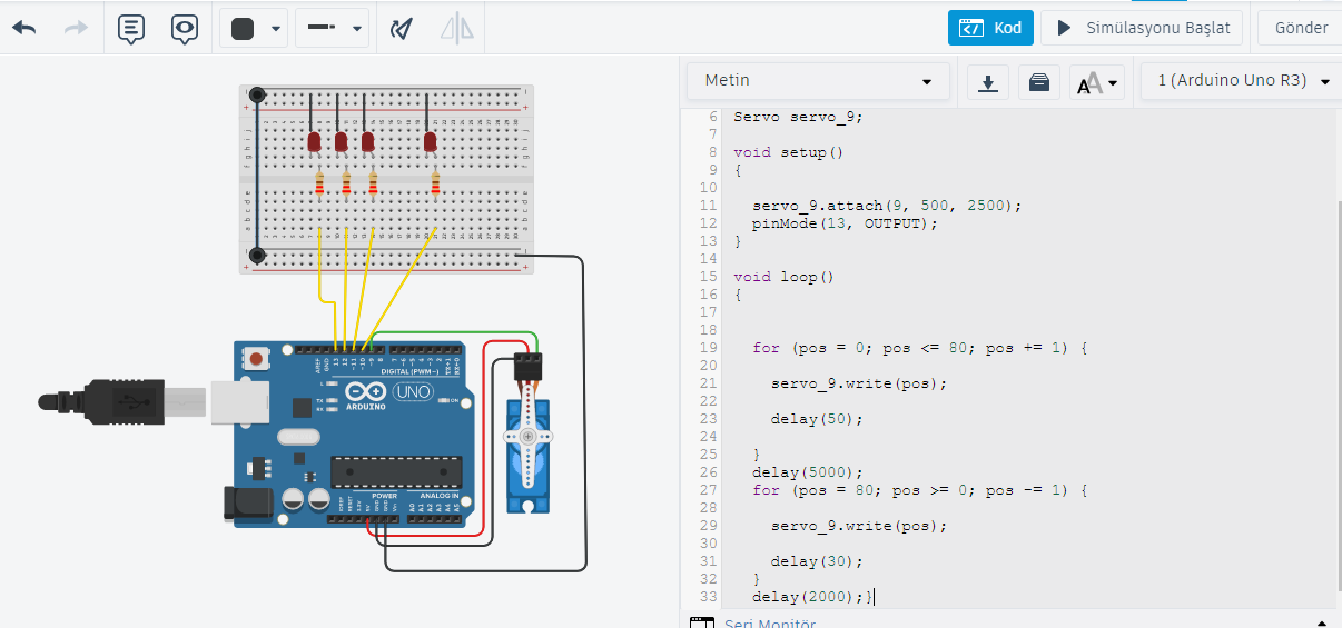

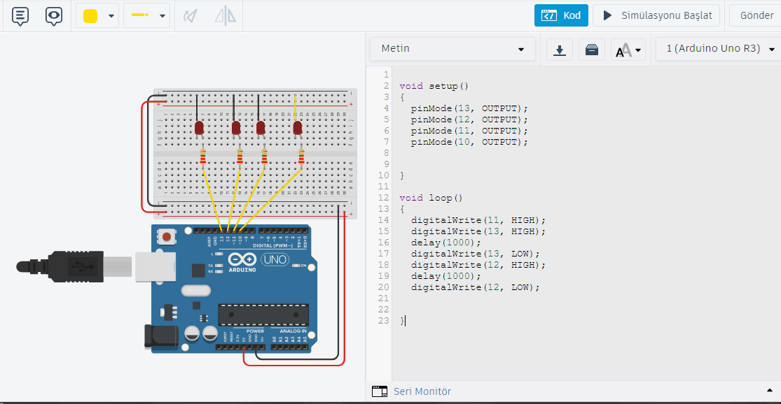

öncelikle şunu belirteyim arduino proglamlamaya 2 saat önce başladım ve yazılım konusunda sıfıra yakın bilgim var. kodlardaki saçmalıkları mazur görün.
yapmak istediğim şuydu;
enerji verildiğinde pin 11 high olacak ve öyle kalacak. aynı anda pin 12 ve 13 birer saniye aralıklarla sırayla high-low olacak. 3 saniye sonra servo 80 dereceye gidecek ve 5 saniye bekledikten sonra 0 dereceye geri gelecek. tabi bu arada 11,12 ve 13 işlerini yapmaya devam edecek. servo sıfıra geldikte 1 saniye sonra pin 10 high olacak . döngü tamamlanacak tüm çıkışlar low olacak ve bir daha başlamayacak.
servoyu ve dijital çıkışları kısmen de olsa ayrı ayrı çalıştırdım ama ikisini birleştiremiyorum.
void setup()
  pinMode(13, OUTPUT);
  pinMode(12, OUTPUT);
  pinMode(11, OUTPUT);
  pinMode(10, OUTPUT);
void loop()
  digitalWrite(11, HIGH);
  digitalWrite(13, HIGH);
  delay(1000);
  digitalWrite(13, LOW);
  digitalWrite(12, HIGH);
  delay(1000);
  digitalWrite(12, LOW);
#include <Servo.h>
int pos = 0;
Servo servo_9;
void setup()
  servo_9.attach(9, 500, 2500);
void loop()
  for (pos = 0; pos <= 80; pos += 1) {
    servo_9.write(pos);
    delay(50);
  delay(5000);
  for (pos = 80; pos >= 0; pos -= 1) {
    servo_9.write(pos);
    delay(30);
  delay(2000);}

Simulatörün adı ne?
Bütün işlemi (örneğin) 200ms'lik bir düzen ile tablo halinde oluşturun. İlgili tüm pinlerin durumunu karşılarına yazın. Bunları Arduino'nun kodlarına dönüştürün.
İlk zamanlarda hammaliye kodlar olsun. Sonra tekrar eden kodları toparlarsınız.
delay() kullanınca, çoklu görevli işlemlerde kod kolayca yönetilemez hale geliyor.
İki yol tavsiye edebilirim.
- Birincisi zaman kesmesi kullanmak.
- İkincisi ise kodunuzda 12,13 ve 10 numaralı pinler için olayların zamanını ayarlayan bir yapı (pinler için gelecekişlemin zamanını tutan değişkenler) kullanıp loop() içerisinde bu zamanlar geldiyse ilgili işlemi yapacak bir kod yazmak. İkincisi sizin için daha daha basit olacaktır. Uygun olunca sizin senaryoya uygun bir örnek yazıp koyacağım. Şimdilik aşağıdaki örneğe bakabilirsiniz. Bir park sensörü kodu gibi çalışıyor. Sürekli uzaklığı ölçüp bip sesinin aralığını düzenliyor.

Eğer çabucak toparlayıp halledeceksen bence @Mehmet.b tarif ettiği gibi yaparsın. Bütün pin açılış kapanış anlarını zamana göre çizelgeleyip her olay arasına gerektiği kadar delay koyarsın. Yalnız servo kütüphanesi delay süresince pwmye düzgün devam ediyor mu acaba?
Bütün kodu Arduino setupa yazarsan tek sefer çalışır.
Kodlamayla uğraşmaya devam edeceksen millis fonksiyonunu ve timerları öğrenerek yapmak daha iyi.
servonun içine eklediğim delaylar sorun çıkarmıyor. o kod tek başına çalışıyor. aslında çıkış kodu da çalışıyor ama ikisini birleştirdiğimde servonun çalışması bozuluyor. çıkışlar için eklediğim tüm delaylar sonuç olarak servonun her bir derece adımı arasına eklenmiş gibi olduğu için sorun oluyor bence.
